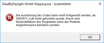

zuallererst, entschuldigt die sehr allgemeine Frage, ich kann den Fehler bloß nicht wirklich genauer eingrenzen.
Ich habe vor wenigen Tage mein Windows 10 Pro-System neu aufgesetzt. Seitdem kann ich fast keine Anwendungen, welche DirectX benötigen, mehr verwenden.
Hauptsächlich fällt das natürlich bei Spielen auf.
Viele starten gar nicht erst, klickt man bei Steam auf "Spielen", zeigt Steam kurz an, das Spiel würde ausgeführt, jedoch passiert nichts.
DeadByDaylight gibt wenigstens Fehlermeldungen aus:

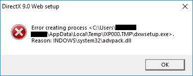

Bei dem Versuch, DirectX manuell über den WebInstaller neu zu installieren, kommt folgende Meldung:
Lade ich das Verzeichnis mit den Dateien (directx_Jun2010redist) direkt herunter, kann ich DirectX zwar neu installieren, doch das schafft auch keine Abhilfe.

installiere directx nach: google dxwebsetup
Der TE hat das Problem doch schon lösen können und auch zitiert was geholfen hat. Kleiner Tipp: das DX Websetup war es nicht...

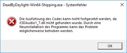

na wo gehört x3daudio1_7.dll wohl hin?
das MediaFeaturePack wird wohl dx9 mitinstallieren

Ich zitiere den TE mal:
Sprich, DirektX war nicht das Problem, wenn er es schon vorher installiert hat.
