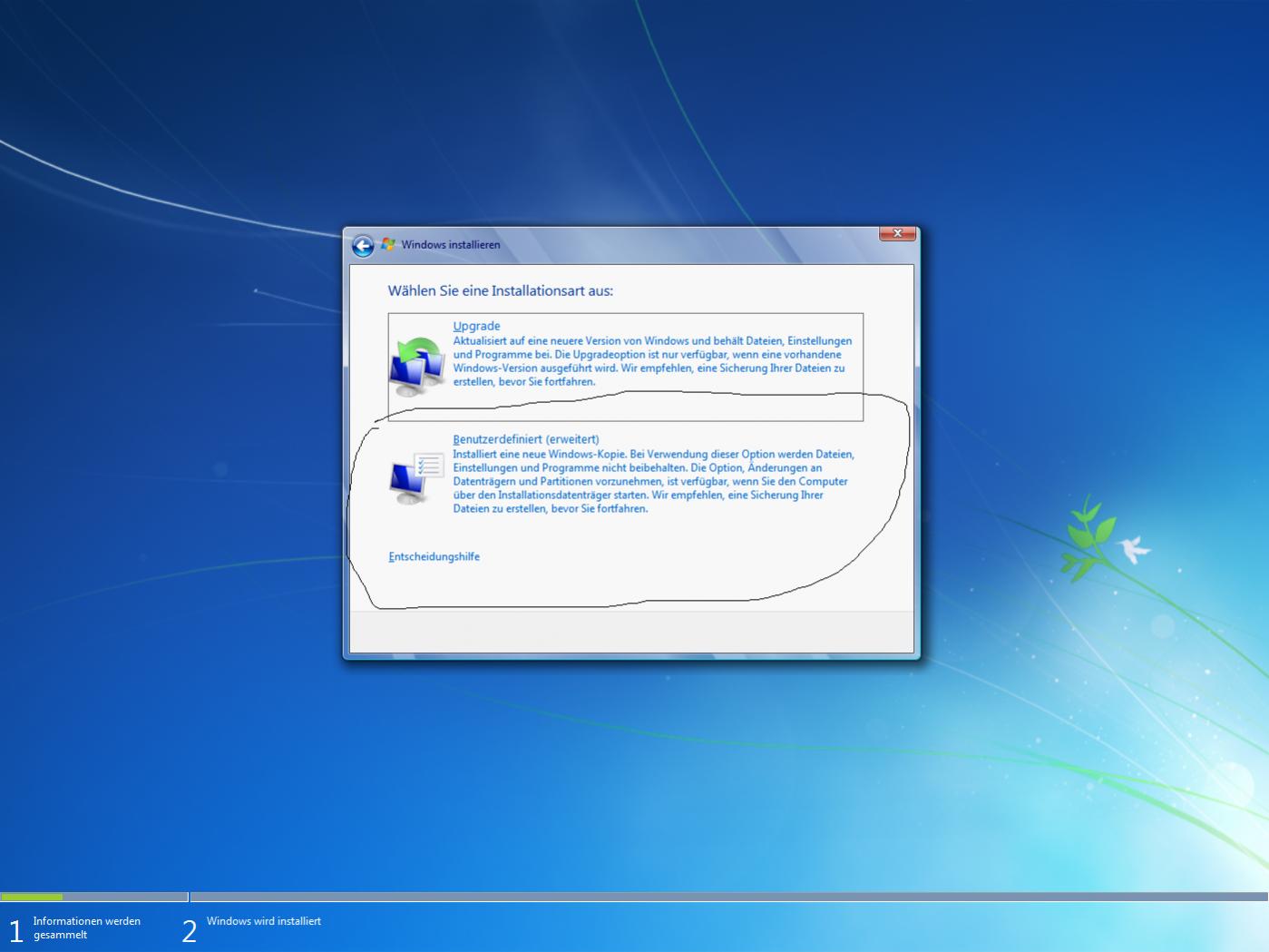

Um das mal ein bisschen verständlicher zu machen, was ich mit "Windows Kopie" meine habe ich mal ein Screenshot gemacht:
Das ist die Installations CD (auf dem Screenshot)
Da musste ich das Untere anklicken, da das obere nicht ging.
Jetzt habe ich Windows 7, aber directx ist nicht verfügbar. Aufjedenfall steht das im dxdiar.

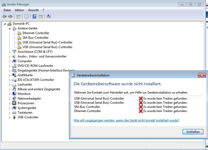

Und im Geräte-Manager ist mit der Grafikkarte alles ok. Aber ein bisschen komisch ist das hier:
Das kommt wenn ich auf "nach geränderter Hardware suchen" klicke.
bei Grafikkarte ist vllt nur Standard-VGA :-D Treiber von oben installieren, dann wird dein Problem gelöst sein
p.s. Netzwerkkarte musst du noch separat installieren, entweder von deiner MB-CD oder von der Asus-Seite
Da fehlen ja wies aussieht eh noch ne Menge Treiber, bring erstmal alles auf den neuesten Stand, vielleicht reicht das schon.

Naja, in deinem Screenshot stehen noch 4 !, also kann nicht alles an Treibern drauf sein.
er meinte vllt nur : sein PC ist schon auf dem neuesten Stand , also Hardware :-D
Installier die Mainboardtreiber, die USB Treiber und am schluss die Netzwerkkarte, dann sollte es gehen.
Ein Hardwarefehler ist das sicher nicht.
Danke <3 :D
Habe die Treiber installiert, und nun funktioniert wieder alles.
Ich kann sogar die Auflösung wieder auf 1920 x 1080 stellen :p
