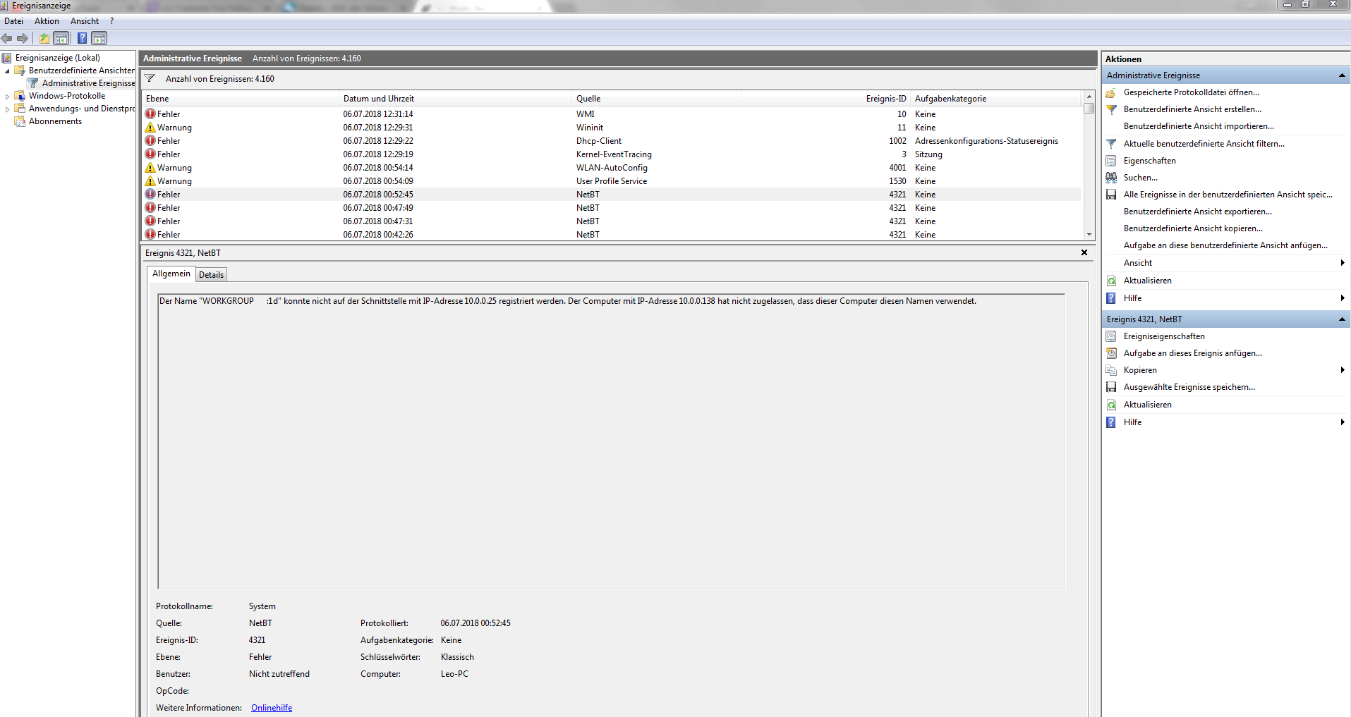

Nein, der PC rennt nicht die ganze zeit. Sagt Dir der Fehler NetBT mit der Ereignis-ID 4321 etwas?
Hab den unter der Ereignisanzeige/Benuzerdefinierte Ansichten/Administrative Ereignisse in Abständen gefunden, die den disconnects entsprächen könnten.
Ok. hatte gerade wieder einen disconnect. Die Fehlermeldung mit der Ereignis ID 4321 ist zur selben zeit aufgetreten.

Also: Erstmal vielen Dank für die ganze Hilfe. Ihr seid die wahren Helden des Internets!
Hab win7. Was mir gestern noch aufgefallen ist, ist dass ich die selbe ipv4 Adresse hatte wie unser Tablet PC. Dazu kommt dann die Beschreibung der Fehlermeldung von dem Ereignissprotokoll (Ereignis ID 4321):
"Der Name "WORKGROUP :1d" konnte nicht auf der Schnittstelle mit IP-Adresse 10.0.0.25 registriert werden. Der Computer mit IP-Adresse 10.0.0.138 hat nicht zugelassen, dass dieser Computer diesen Namen verwendet."Also haben sich in unserem homenetzwerk 2 geräte die selbe IP adresse geteilt? Muss ich also nur meinem PC eine fixe Adresse zuweisen wie BFF bereits erwähnt hat?
Des weiteren: Das Problem beginnt nicht immer exakt zur selben zeit. Mehr in einem Zeitraum um 21-22 uhr. Was auch noch wichtig wäre: Wir heben seit ein paar Wochen einen neuen Router. kurz danach ist das Problem zum ersten mal aufgetreten (hätte ich viel früher erwähnen sollen, tut mir leid!). Davor hatte ich noch nie Probleme damit.

Hier noch ein Screenshot:
Hab jetzt unter DHCP Binding meinem PC mit der mac adresse und einer IP adresse die (hoff ich) dann kein anderes gerät erhalten kann eingetragen.
