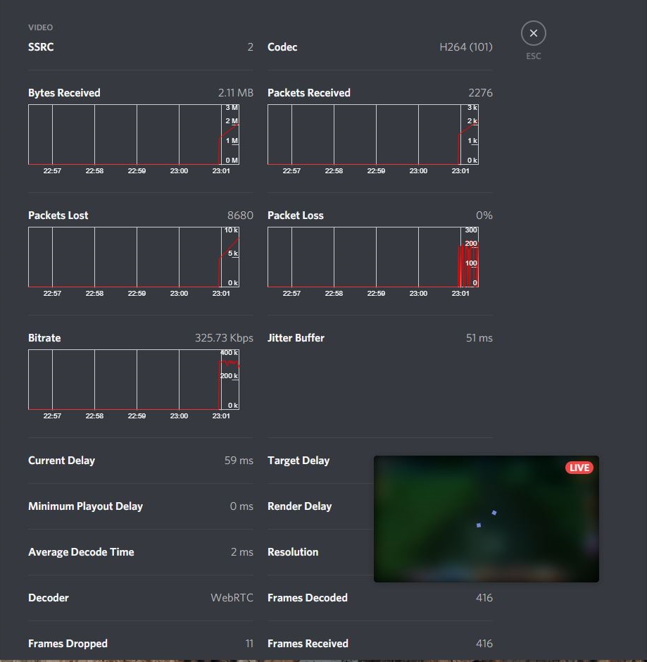

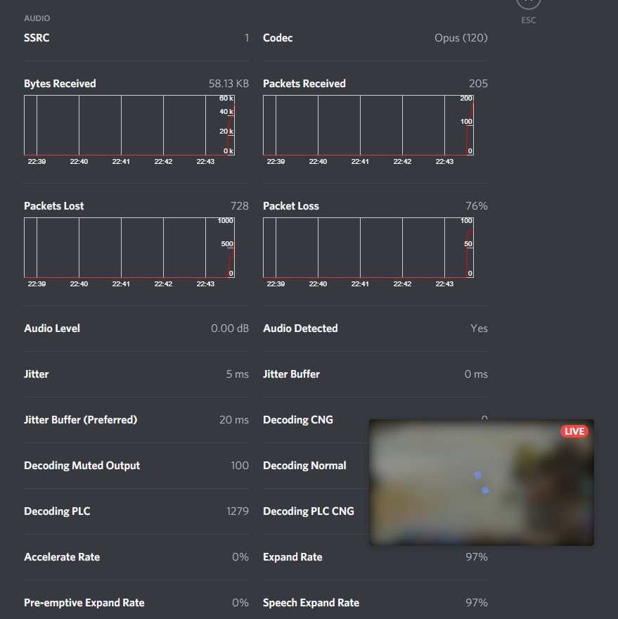

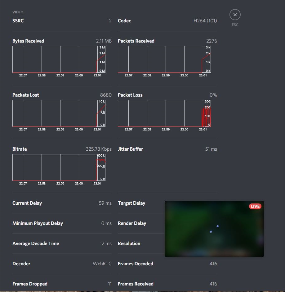

Ich sehe in der Discord Debugging Ansicht, dass ich zu dem User der streamt extremen Packet Loss habe. Der Discord Support kann mir leider nicht wirklich helfen. Ich habe schon alle möglichen Einstellungen durchprobiert, Speedtests und WebRTC Tests gemacht. Alles sieht super aus.
Ich vermute, dass es ein Routing Problem ist und genau meine Verbindung schlecht geroutet wird, sodass die Packet Losses entstehen.
Hat jemand einen Ansatz, wie man das Problem beheben oder zumindest weiter eingrenzen könnte?
Packet Loss Audio:
Packet Loss Video:
