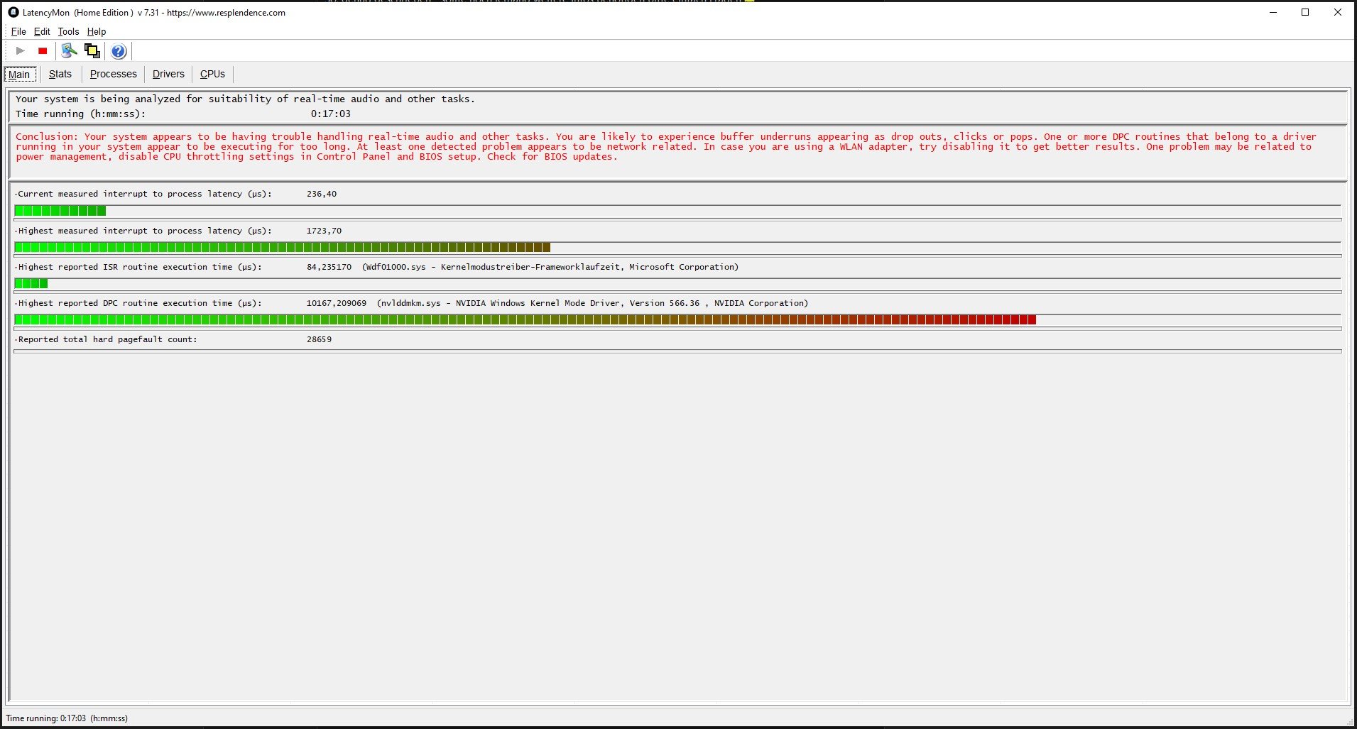

2. Kannst du das mal ausführen und ein Screenshot hier posten? https://www.resplendence.com/latencymon

2. Screenhot anbei, da scheint es Probleme zu geben.

  4. HDMI/DP Audio deaktivieren: Wenn du die Audioeinstellungen gefunden hast, suche nach einer spezifischen Option für HDMI oder DisplayPort Audio. Deaktiviere diese Option.
  5. Änderungen speichern und BIOS verlassen: Drücke F10, um die Änderungen zu speichern und das BIOS zu verlassen. Bestätige die Änderungen, wenn du dazu aufgefordert wirst.
  6. Neustart: Dein Computer wird neu gestartet, und die Änderungen sollten wirksam sein.
Falls du die spezifische Option nicht finden kannst, könnte es hilfreich sein, die Dokumentation deines Mainboards zu konsultieren oder die GIGABYTE-Website für weitere Informationen zu besuchen.
Könnte auch irgendwo CPU usw sein. Je BIOS verschieden. GPT 4om is von 2023 mit Fehlerrate min 1/5.
Also ich sag mal.. gute 70-80% wenn das nicht hilft.. ist die Karte einfach im Arsch.
Entweder durch reinstall/upgrade sprich neuer Driver-Engine klärt sich des... oder wohl nie...
Viel Glück.
Hab jetzt den Punkt "HD Audio" deaktiviert, keine Ahnung ob dass das richtige war, hab aber absolut nix anderes gefunden.
