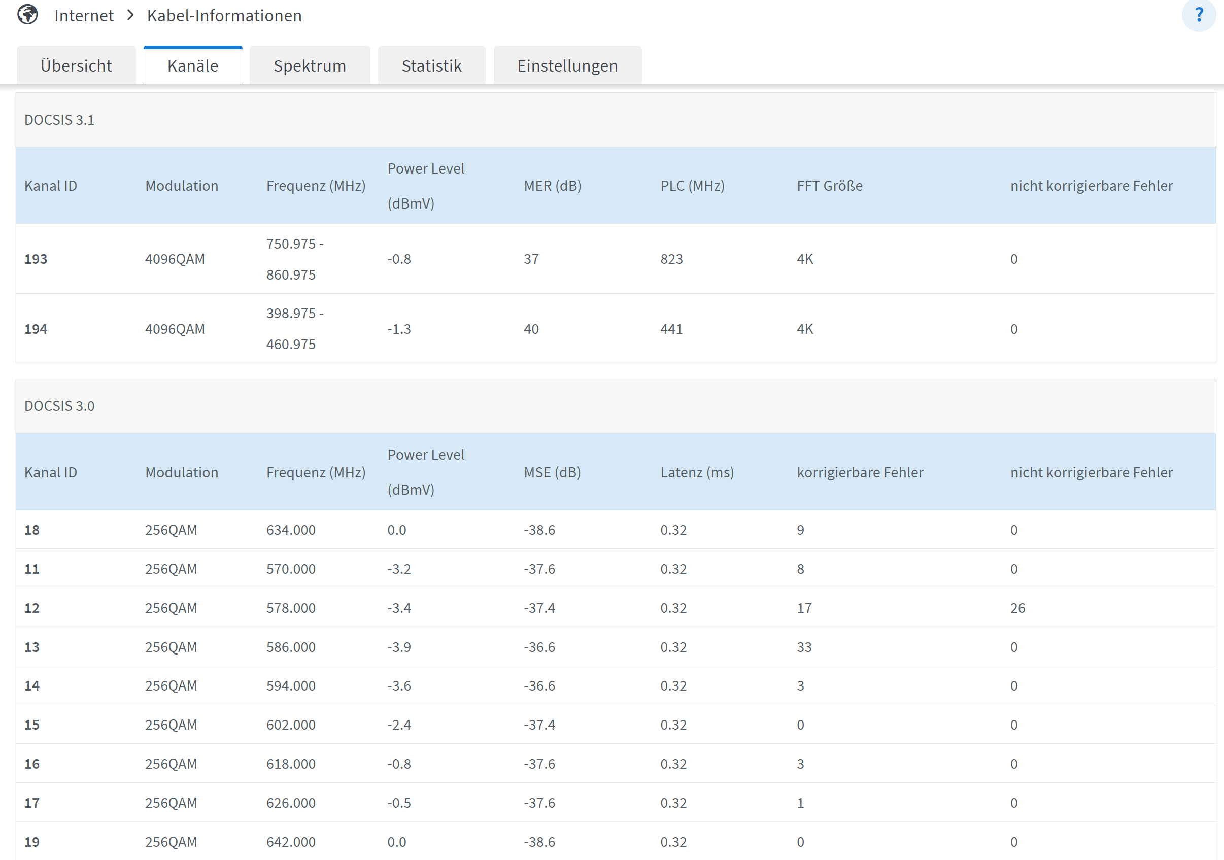

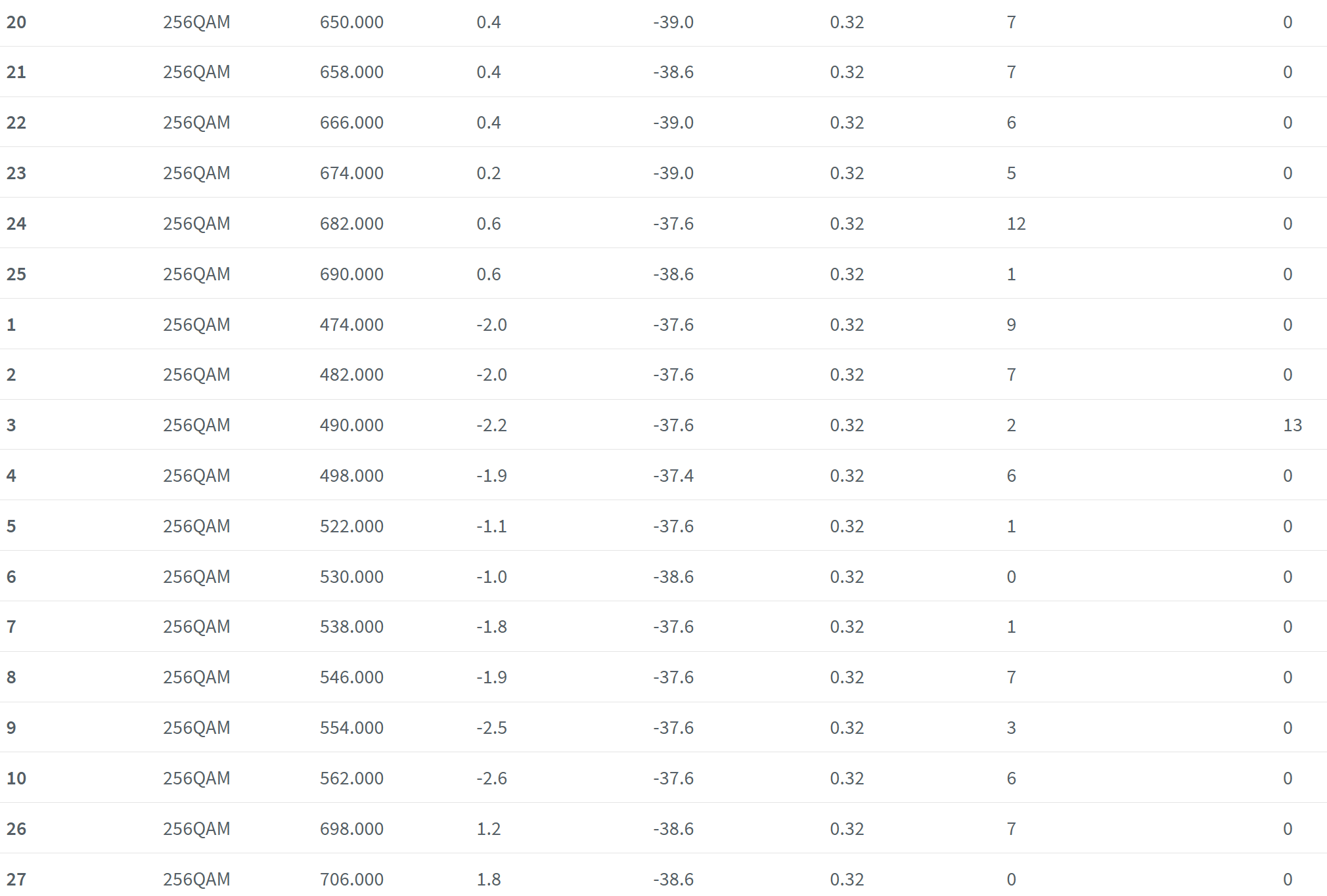

Poste mal bitte ein Bild von Internet -> Kabel Informationen -> Kanäle. Speziell der Upstream ist interessant aber auch der Downstream könnte ein Anhaltspunkt sein.
Ich würde sagen die Chance steht bei über 95% das du einen Rückwegstörer hast der zu Paketloss führt.
Im normalen Zocken merkt man es kaum, auch wenn du nur im Voice bist aber sofern Video hinzu kommt dann brauchst du mehr Bandbreite als dir dank des Rückwegstörers zur Verfügung steht und dann kackt die ganze Leitung ab und sorgt für Paketloss.
Und ja, selbst wenn der Upload ausgelastet wird dann bricht der Downstream ebenfalls zusammen.

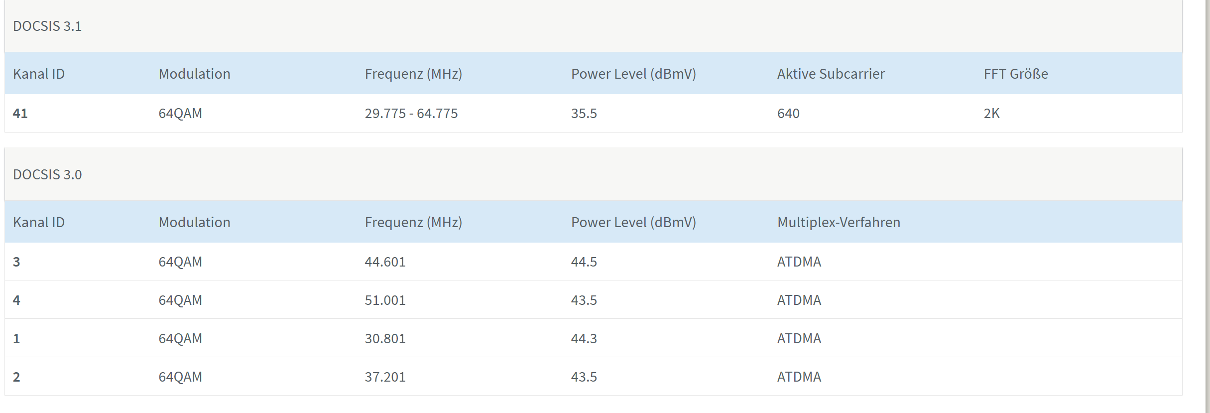

Power-Level im OFDMA, also Docsis 3.1 Kanal für den Upstream ist schon sehr grenzwertig.
Normalerweise sollte es nicht unter 40 dbmv sein.
Ansonsten sieht es aber erstmal unauffällig aus.

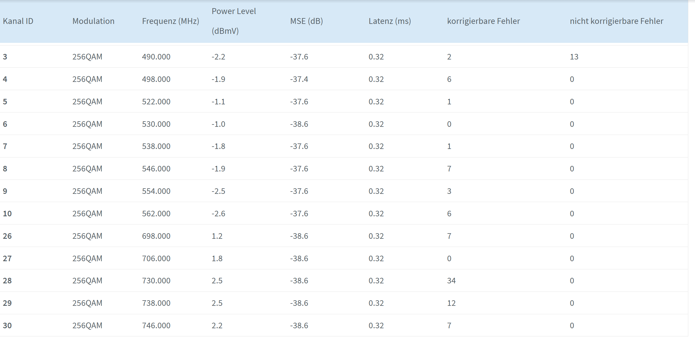

Das wird sicher in den Abendstunden passieren oder?
Wenn das passiert, dann nehm nochmal die Werte und poste sie hier.
Kann Rückwegstörer aber auch eine Segment-Überlastung sein aber das gleiche Bild hatte ich hier auch für Monate....

Wichtig ist es zu prüfen wenn du akut diese Aussetzer beim Webcam-Streamen hast, dann ist es an der Zeit zu prüfen wie der Upload ist und auch was die Kabelwerte sagen.
Wenn das vereinzelt vorkommt würde ich Vodafone-Störungsstelle Bescheid geben - obwohl mach dir keine all zu großen Hoffnungen - wenn es ein sporadischer Rückwegstörer ist, dann dauert es teilweise ewig bis dieser gefunden wird.
