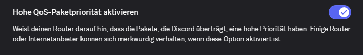

Wo genau finde ich die, und was bewirkt sie.
Einstellungen > "Sprache- & Videochat" > "Hohe QoS-Paketpriorität aktivieren" (letzte Option ganz unten)
Da Discord sich bei dir so komisch verhält könntest du auch – ironischerweise – ausprobieren die Hardwarebeschleunigung auszuschalten und testen ob es dann besser funktioniert.
Einstellungen > "Erweitert" > "Hardwarebeschleunigung"

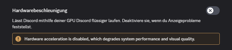

Hardware beschleunigung ist aus, war es immer, und QoS ist auch aus..^^

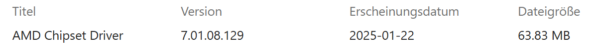

sind tatsächlich "ältere" treiber, die habe ich auch drauf, kam seitdem nichts aktuelleres mehr.

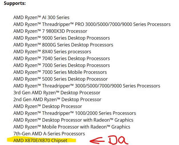

Ok. Da steht aber X 870 nicht dabei 🤔
Systemhänger kann es nicht sein?
Guckst du :)

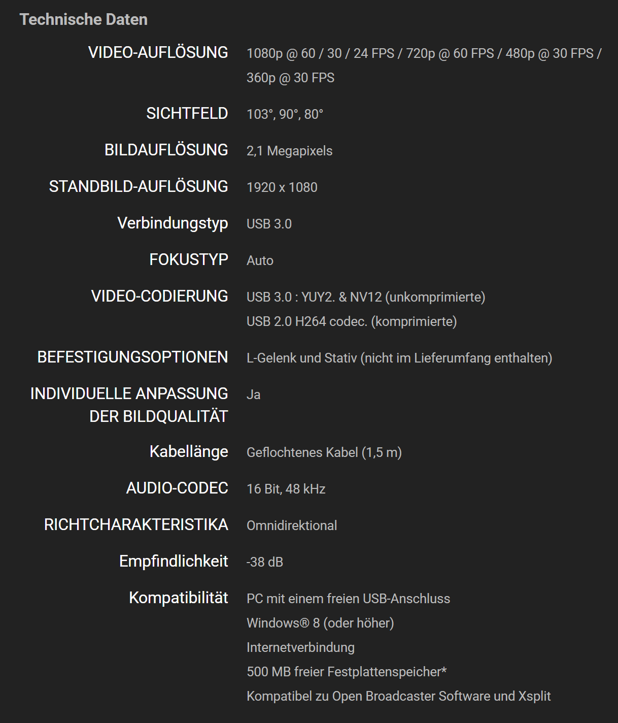

kann es denn sein, das für die cam usb 2.0 zu wenig ist?
das könnte wohl doch sein, das es auch deswegen zu hängern kommt.
gerade 3.0 angeschlossen, noch nichts aufgefallen.
kann man das eig. ändern, das dort nicht "2-" steht, nur weil ich den port gewechselt habe?
Ich kenne die Webcam net - aber es kann sein. Da steht zwar das es auch mit USB2 laufen soll, mit h264 komprimiert, aber ich würde sowas generell eher an USB3 anschließen.
Zum einen ist die Power-Delivery besser und die Datenrate der Webcam ist natürlich auch deutlich besser.
