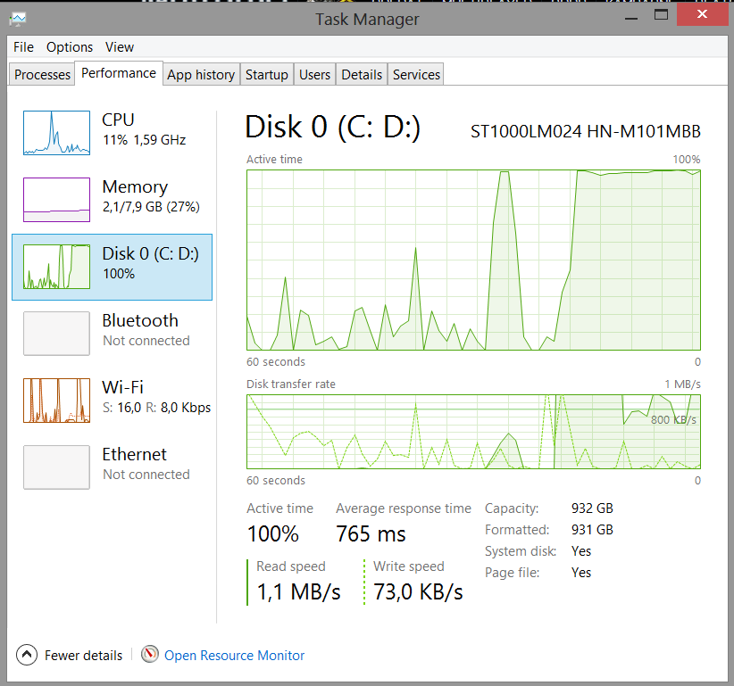

Hey Leute,
habe folgendes Problem:
mein Laptop (ASUS N76V) hat mir bisher wirklich keine Probleme gemacht, aber nachdem ich biem zocken alle paar Sekunden plötzlicherweise heftiges ruckeln vernommen hab wurds ungut - im Taskmanager fiel mir dann auf dass bei BF3 und jeglichen anderen Programmen die Disk immer auf 100% läuft - sogar beim Sniping tool.. ich habe meinen Grafiktreiber vor kurzem upgedated aber das kann doch nicht der auslöser sein, oder doch?

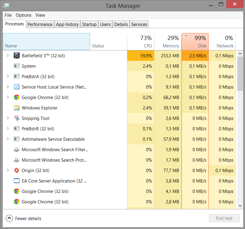

du sieht bei Processes doch auch, welcher Task die Auslastung erzeugt. Welche(r) sind/ist es denn? Bei mir kommen solche Lasten vom Virenscanner oder kurz bevor das Notebook in Standby geht, weil die Daten dann vom RAM auf Platte gezogen werden. Hast du die Energieeinstellung auf Höchstleistung?

Du kannst im Ressourcenmonitor versuchen, den Prozeß zu finden, der für die Auslastung verantwortlich ist.

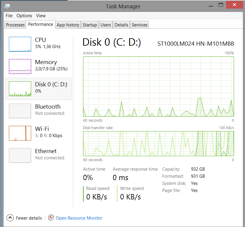

Anbei noch die Screens von den Prozessen

Disk läuft immer noch auf 100% (möglicherweise is das ja so gedacht in Win8 :rolleyes: ) aber das ruckeln hat jedenfalls aufgehört.
Für zukünftige User mit dem selben Problem - die Lösung dazu könnte einer der folgenden Schritte sein:
  • Ich habe das Program DriverEasy ausgeführt und ich hab erstma 25 Treiber durch das Programm updaten lassen (inkl. SATA und Chipsatz Treiber)
  • Grafiktreiber deinstalliert und neu aufgespielt
  • Der Laptop hat komischerweise "High Performance" bei den Energieeinstellungen ausgeblendet - diesen wieder eingeblendet und auf Standardzurückgesetzt.
Danke an alle :D Hoffe dieser Beitrag wird zukünftig noch anderen Usern Behilflich sein
