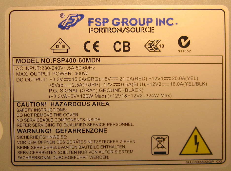

Könntest du mal die Netzteildaten des alten (original) Netzteils posten? Insbesondere die Ampereleistung der 12V-Schiene. Wäre interessant.
Anbei ein Foto des Typschildes :)
Vielen Dank :daumen:!
Grundsätzlich ist das Netzteil meiner Meinung nach garnicht schlecht.
Beim Einsatz mit ner großen Grafikkarte und evlt. noch zusätzlichen Geräten kommt es aber sicher bald an seine Grenzen ...
