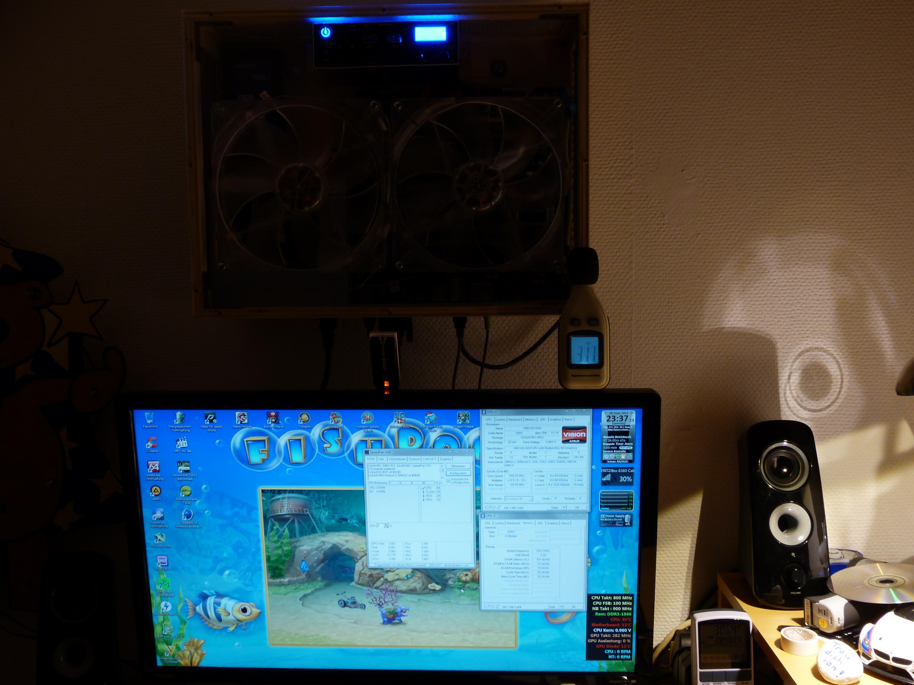

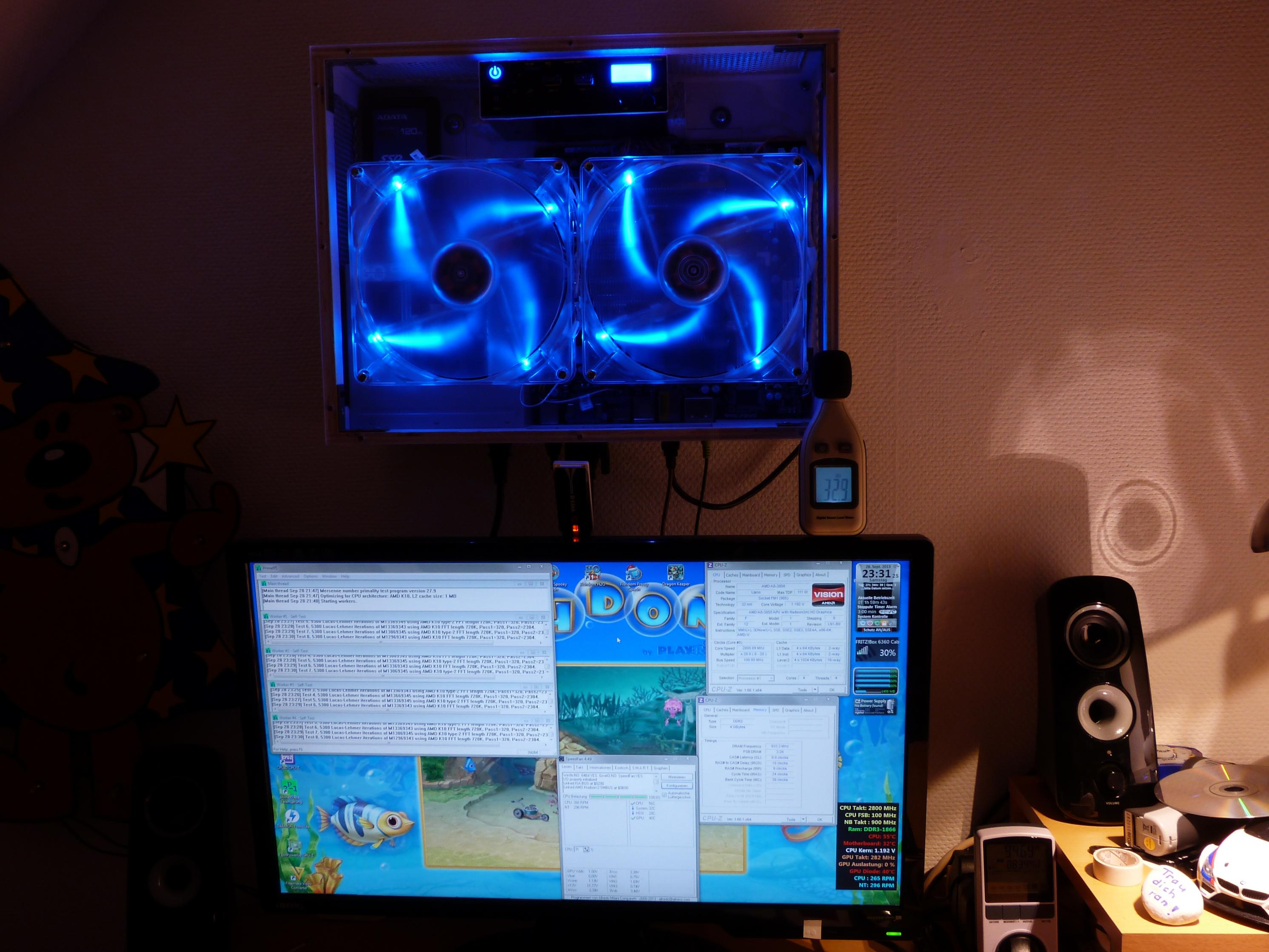

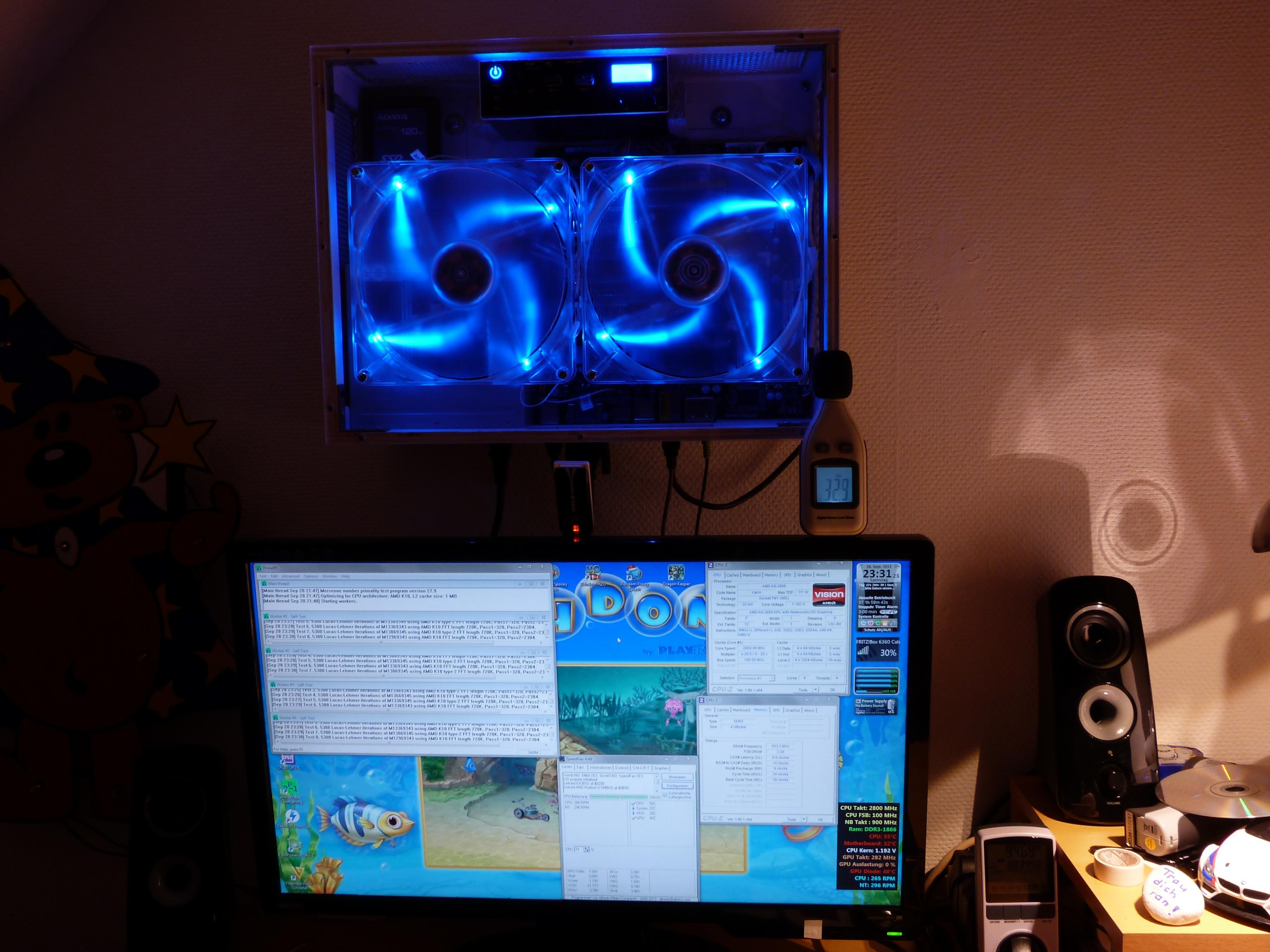

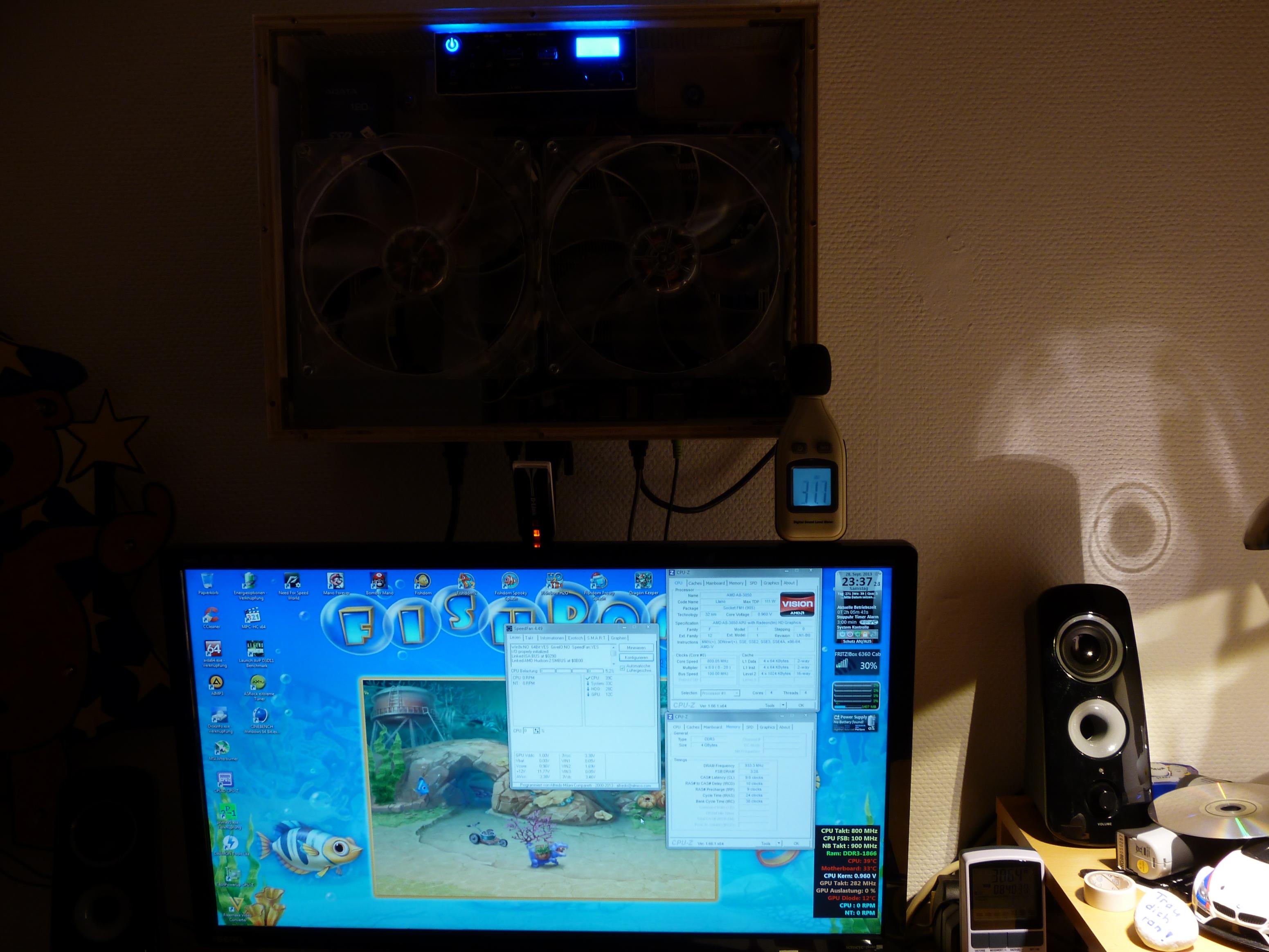

Casi030
Banned
- Feb. 2007
- 15.687
Ist leider überhaupt nicht so geworden wie erhofft.
CPU FM1 APU A8 3850 2,9GHz 1,19V iGPU 900MHz 512MBVRam
Kühler Thermalright AXP-200 Ohne Lüfter
Mainboard ASRock A75 Pro4-M, A75
Ram Corsair XMS3 DIMM Kit 4GB, DDR3-2000, CL9-10-9-27 (CMX4GX3M2B2000C9) @ 1866MHz 1,50V
Netzteil FSP Fortron/Source FSP250-60EGA(90) 250W ATX 2.3 Gold Lüfterlos
SSD ADATA S510 120GB, 2.5", SATA 6Gb/s
Scythe Kama Panel 3.1 USB 3.0, Multifunktionspanel - schwarz

https://www.computerbase.de/forum/attachments/31-7db-jpg.367569/
https://www.computerbase.de/forum/attachments/32-9db-jpg.367570/
