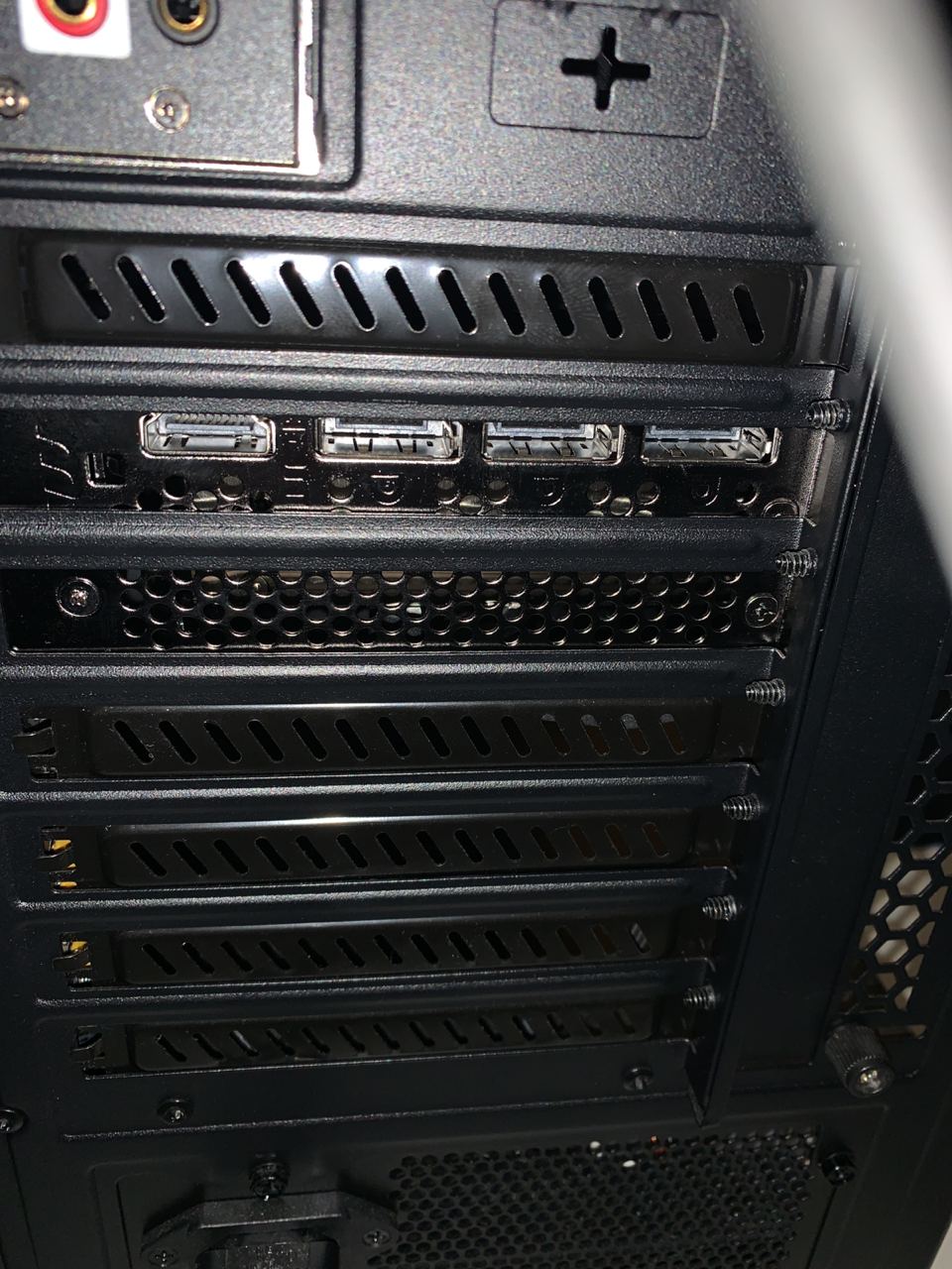

Displayport RTX 3080 MSI Ventus spinnt
T
TimTonic
Hat sich erledigt. Es war der Slot im Weg

Habe 2 DP Kabel. Eins hat keine Arretierung, das zweite jedoch. Aber auch der Stecker ist minimal bewegbar und verursacht die Signalabbrüche

Kannst du bitte mal ein Lineal bei einem dieser Eingänge bündig zum Nullpunkt anhalten und dann davon hier ein Foto posten, das du mit einer graden Frontdraufsicht gemacht hast?
Wenn du kannst einmal ohne, einmal mit Stecker drin.

Mach ich heute Nachmittag gerne mal, wenn ich daheim bin. Was genau meinst du mit "Nullpunkt"?
Naja, dass die Null (oder jeder andere volle CM-Ziffer) bündig am Lochstart beginnt...
Wenn die Steckerbuchse irgendwo zwischen 0,35 und 0,42mm am Lineal anliegt, könnte man da wniger gut Rückschlüsse ziehen. Die Info hier zu posten wird dir aber nicht helfen, ist eher für die Community interessant.
Was du initial beschreibst klingt nach einem Produktionsproblem.
Evtl auch schonmal die Karte ausgebaut, dann nen Stecker rein und mal geschaut ob sich die Buchsen auf der Platine mitbewegen, wenn du dann an den Stecker kommst?

Bei mir ist da zusätzlich das Problem, das die DP-Anschlüsse sehr nah an der Gehäusekante des Slots sitzen und das Kabel da schon mit dem Rand aneckt, was dann schonmal einen halben Millimeter Einstecktiefe nimmt. Wie sieht das bei dir aus?

Ja das Gefühl habe ich auch, dass die DP Stecker sehr wackelig sind. Daher hatte ich ja auch eines mit Arretierung probiert. Die Anschlüsse sind wie du beschreibst auch bei mir leider genau bündig zu der Slotkante. Das hatte ich mMn jedoch bei jeder Karte bisher. Die Arretierung hat trotzdem gehalten.

Der MSI Support hat mir geantwortet und ernsthaft gefragt, ob ich das DP Kabel wirklich korrekt eingesteckt hätte....
P.S. ist das eigentlich so gewollt, dass die Steckplätze so doof an der Kante vom Case enden?
Ja, das kommt leider recht häufig vor
Ok MSI schreibt mir, dass er denkt, dass das DP Kabel kontakt zur Blende hat und daher ein Massenkurzschluss entsteht. Ich soll versuchen die Graka ein paar Millimeter zu verschieben, damit der Stecker kein Kontakt zur Blende hat. Ich bericht später, ob das geholfen hat.
