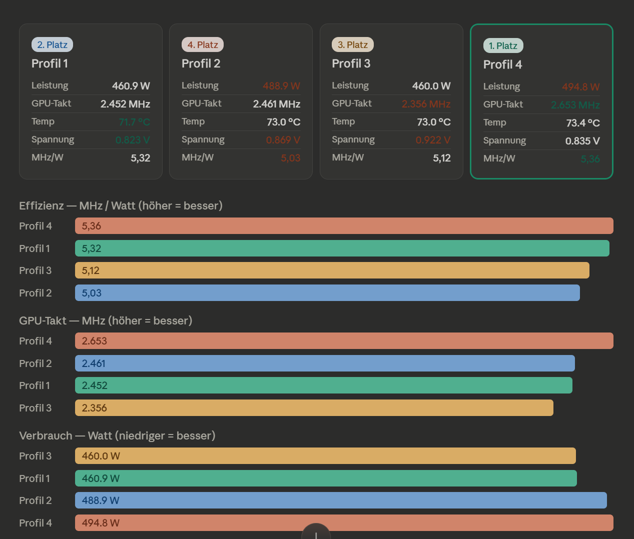

Boahh kann man schön Diagramme machen mit Claude :D sieht ja aus wie ein Pro. Habe nur ein paar Sekudnen messen lassen und die Daten aus hwinfo64 in die AI kopiert.
Profil1: pt 80 % und meine eigene Kurve mit
Profil2: pt 85 % und die Kurve von NV UV
Profil3: pt 80 % und kein OC
Profil4: Wie Profil 1 aber PT 100 %
Die Test sind natĂŒrlich ultra ungenau da ich das System nicht abkĂŒhlen lasse und Amateurhaft arbeite aber die Effizienz stieg in der Tat. HĂ€tte ich nicht gedacht :)
Dauert zu lange fĂŒr meinen Amateur Pfusch.
Profil 1 und Profil 4 sind 840mv steht dort +999 Mhz
Mehr MHz mehr Dampf :) ist sicher besser als mV angeben fĂŒr den Gebrauch der GPU wie es viele hier machen. Mir passt das System. Werde das Optimum finden und es dann so lassen.Habe ja den Beweis oben das mit ĂŒbertakten und PT man bessere Ergebnisse bekommt wie rein mit PT

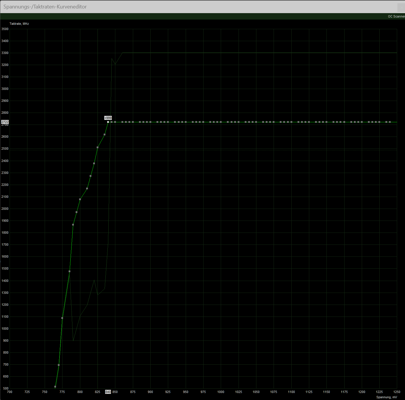

sry waren 840mv bei 2722 mhz. Aber das ist nur die Kurve.

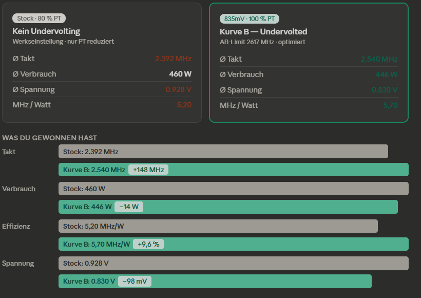

Wenn man die AI hat wird alles logisch. Bei der Formel die Leistung ist die Frequenz dabei. Ich dachte die Frequenz ist nicht in der formel drinnen. So wird eine hohe Frequenz immer eine höhere Leistungsaufnahme begĂŒnstigen. Bei der Spannung zum Quadrat wusste ich es aber nicht bei der doofen Frequenz.
Also wer UV kriegt aus eben BEIDEN GrĂŒnden eben eine reduziertere Leistungsaufnahme. Ich wollte halt 2700 Mhz und wenig WATT aber das spielt sich nicht mit unserer Physik. Jetzt verstehe ich es :) die Temps oben sind zu ignorieren.
Werd bei 2617@835mv bleiben. Mehr kann ich die Kurve an dieser Stelle eh nicht raufziehen. Hier unten noch Vergleich gegen mein " altes nur 80 % Powertarget ohne Curved Optimizer.
AI: Der Stock-80%-PT-Modus war eigentlich das schlechteste Setup: wenig Takt UND viel Spannung (0,928 V) weil Nvidia ohne Kurve einfach zu viel Volt anlegt. Deine 835mV-Kurve zwingt die GPU effizienter zu arbeiten

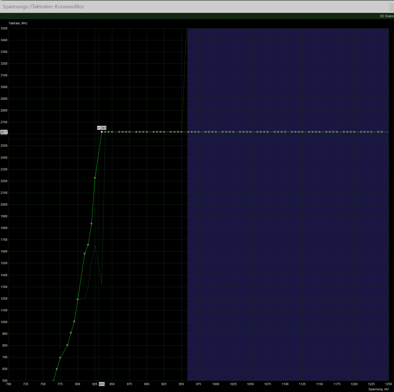

Da fĂŒr dich meine aktuelle Kurve: Mache gerade OCCT Switch Test fĂŒr 1 STD. Wenn das reicht werde ich ganz normal zocken und schauen ob es wirklich stable ist.
Azghul0815 schrieb:
Dann muss es wohl doch am Bios liegen?
Ich komm bei 835mV auf max. 1947 Mhz, mehr lÀsst der AB net zu
Ist ja auch normal, die Kurve im Bild darĂŒber greift ja eh nicht, da ĂŒber +1000 eh ignoriert wird und selbst die 1000 ja dann nicht anliegen. Um mehr rauszuholen mĂŒsste man ein Matrix Bios flashen.
