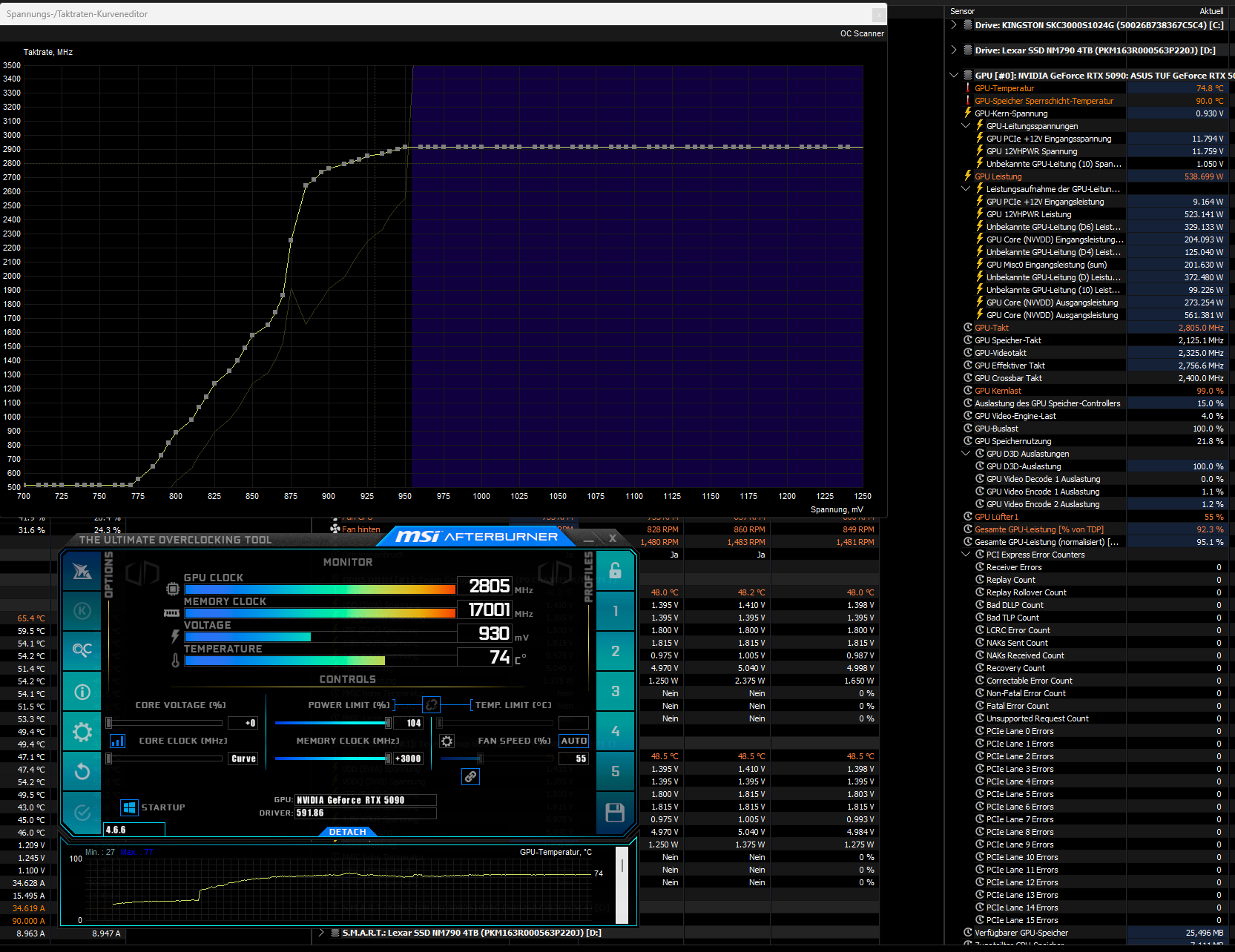

RTX 5090 MSI Ventus 3X OC ignoriert die Spannungs-/Taktkurve komplett
Bullz
Okt. 2008
2.254
hängt bei ~2480-2500 MHz fest obwohl die Kurve in Afterburner korrekt gesetzt ist AB 4.6.7 Beta 2 und 4.6.6 Final
Alle 4 Spannungssteuerungs-Modi in Afterburner getestet (Referenzdesign, MSI Standard, MSI Erweitert, Drittanbieter),
Kurve manuell ohne Tools im Editor gezeichnet, alle Profile gelöscht und neu kalibriert.
Ist das ein bekannter Bug? Bei meiner alten 4090 hat das problemlos funktioniert.

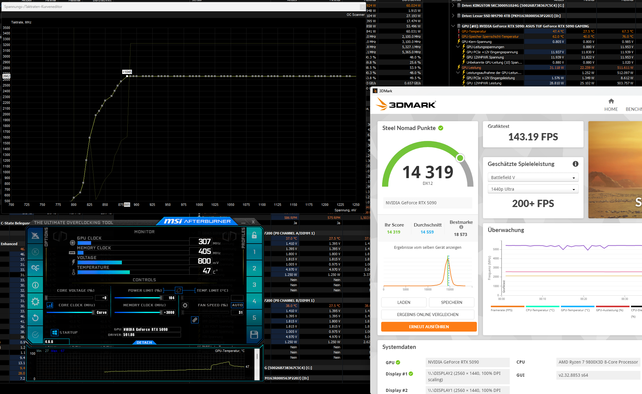

So siehts bei mir z.b. aus:
SteelNomad als dauerschleife max. um die 540 Watt

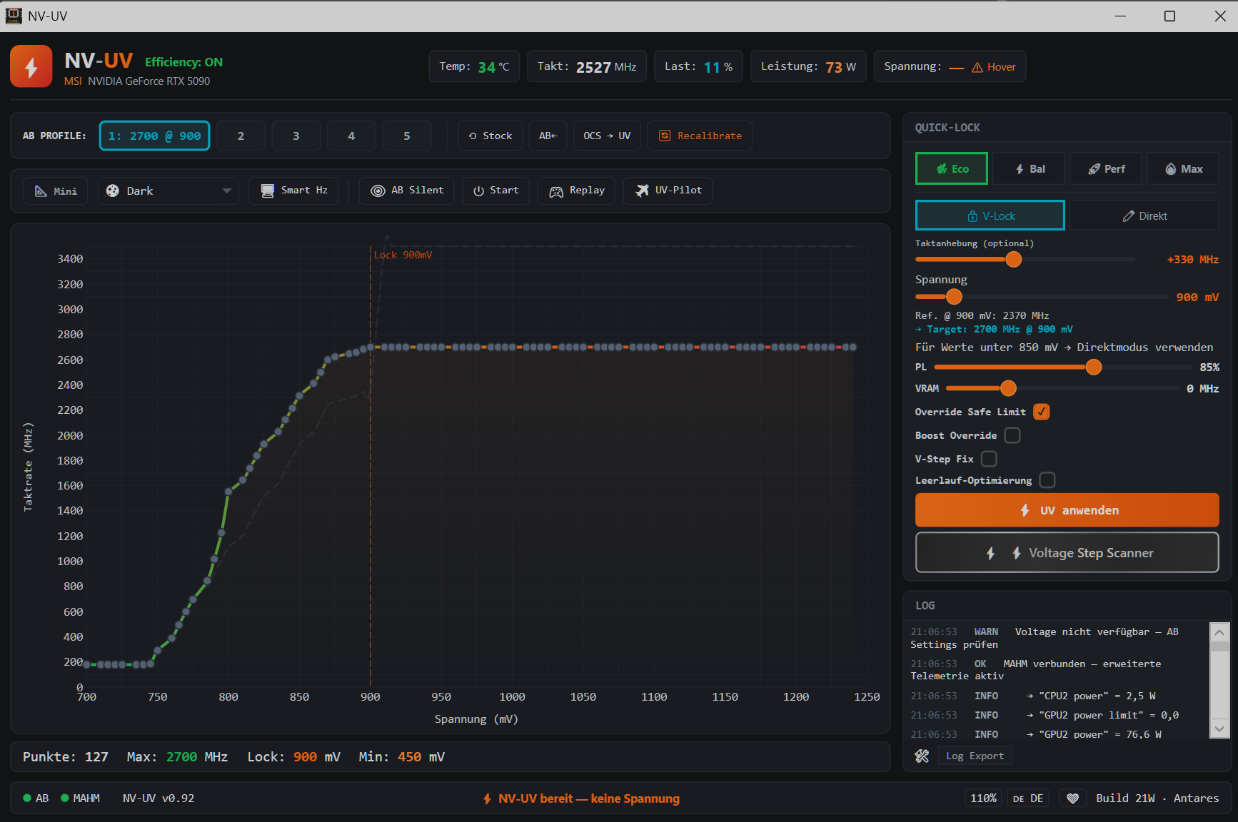

Du klingt logisch, ich bin auch nicht so gut bewandert bei den Dingen aber ... der Typ der das Tool NV UV Entwickelt hat .. wenn du dort ECO auswählst, setzt er das Powertarget auf 85 % zusammen mit der Kurve und ich vermute der wird wissen was er tut ?

Wenn du die Kurve bei 900mV und 2700mhz setzt, wieviel Strom zieht sie dann in SteelNomad?
Und ja. Die Blackwell Serie ist aufgrund ihrer Architektur oder Firmware anders.
bei hoher Last liegt der Punkt etwas unter der Flatline. Bei geringer last wird der Takt erreicht.

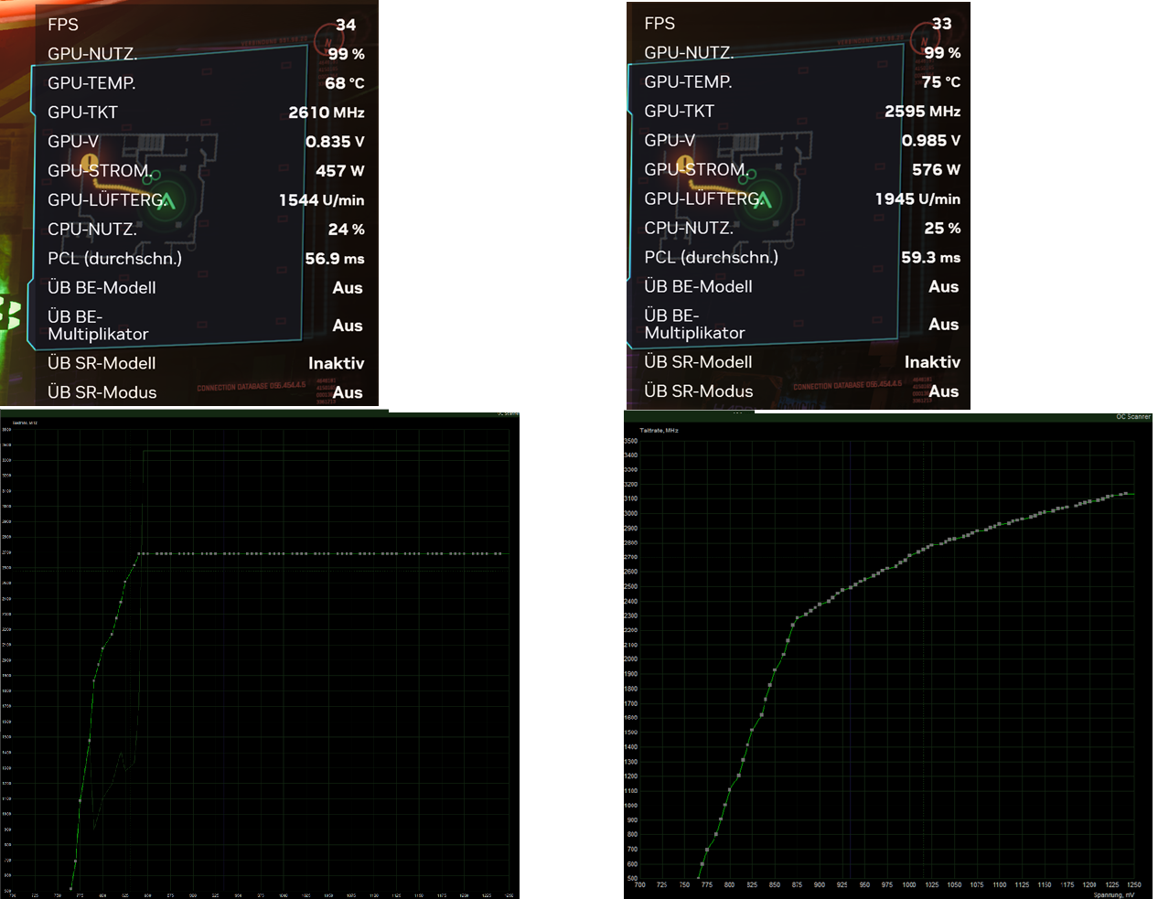

Genau das habe ich jetzt getestet bzw ist mir was aufgefallen. Ich teste mit CP 2077. PT 100 %
Spannung war auf 0,89V Takt 2700 Mhz und trotzdem zieht die Karte laut Nvidia ( ALT R ) 540 Watt
Als ich dann ich AB reset drücke
geht die Spannung auf 0,9 V rauf Takt 2600mhz und die Karte laut Nvidia ( ALT R ) 570 Watt
Verdammt Mist P = U * I warum ist die Verbrauch fast gleich hoch obwohl die Spannung um 0,1V niedrig ist ? Erhöht die Grafikkarte dann die Stromstärke ? Genau das will ich abschalten. Strom = konstant und Spannung Variabel. Ich will die Grafikkarte ungefähr bei 450 Watt Spitzenleistung betreiben. Habe ein DAN A3 Gehäuse. Will es nicht übertreiben

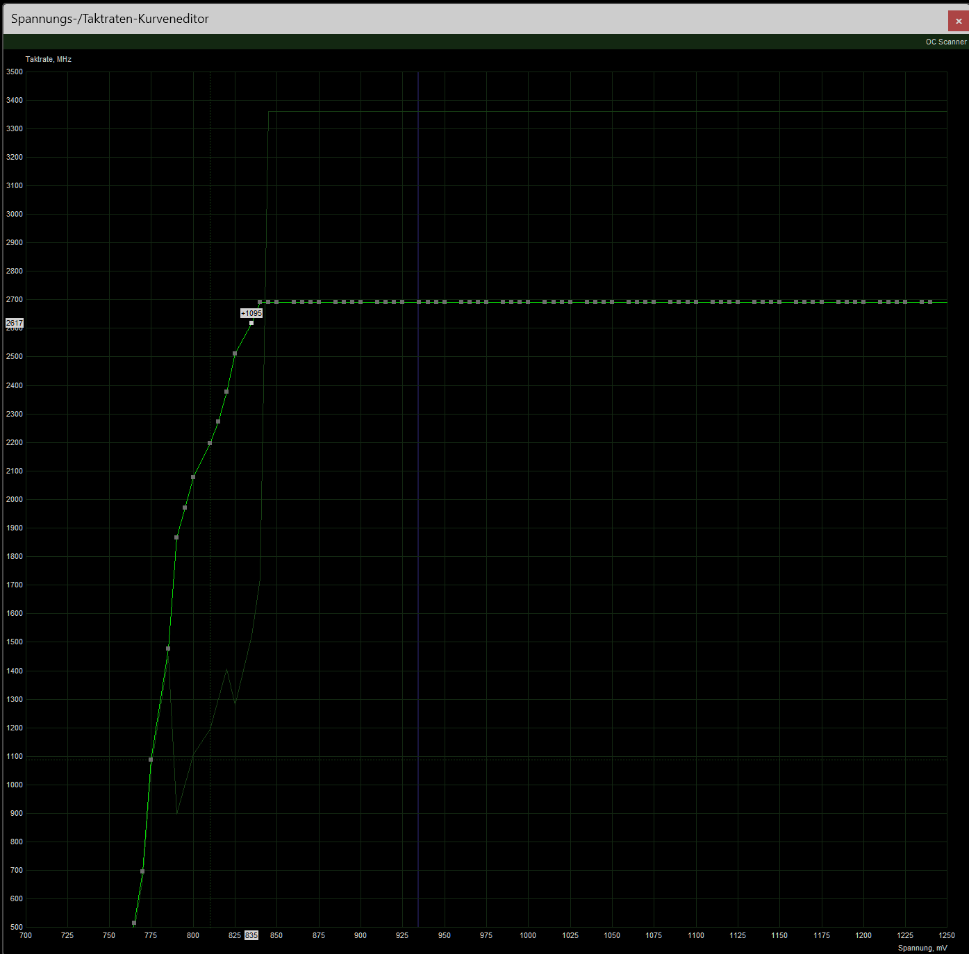

Über 840mV kann ich Quadrate normal rauf/Runterziehen und mit "Apply" Saven
Aber darunter bei 835mV korrigiert er das sofort. Er lässt diese Quadrate zwar verschieben aber wenn ich Apply drücke dann kehren sie zu ihrem ursprungspunkt zurück. Kann das einfach mein VBIOS sein das sich währt gegen das eingreifen ?

Hab jetzt aber einen interessanten Screenshot. Links ist Untervoltet rechtst Default. PT 100 % bei beiden
Danke mein Untervolt funktioniert unter wie oben beschrieben unter 835mV korrigiert er das sofort und für 2700 Mhz will er richtig viel Spannung.
Der Wert bei 875mV ist bei mir bei 2572Mhz gelockt, bei 835mV ist er auf 1987Mhz gelockt. Ich hab zumindest mehrer ASUS BIOS auf meiner TUF versucht und das was das ergeniss immer dasselbe.
Hier übrigens die Minimumwerte, die ich eintragen kann.
mV Mhz
835 1987
840 2062
845 2152
850 2242
860 2317
865 2407
870 2497
875 2572
885 2662
890 2752
895 2827
900 2917
