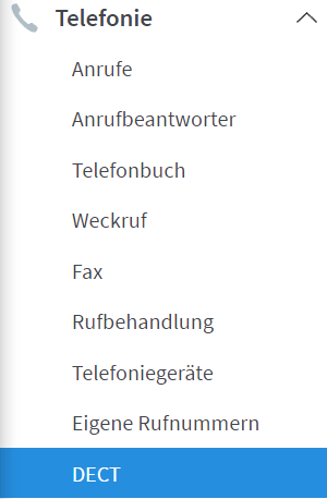

Nachdem das DECT ist, müsste es über den Standardweg zur Verbindung von Dect-Telefonen gehen.
Schau erstmal ob DECT auf der FritzBox überhaupt aktiv ist.
Theoretisch müsste dann der Standardweg zum Verbinden gehen:

In der FB muß natürlich DECT aktiviert sein, damit die Distybox die Basis findet und sich mit ihr verbinden kann.

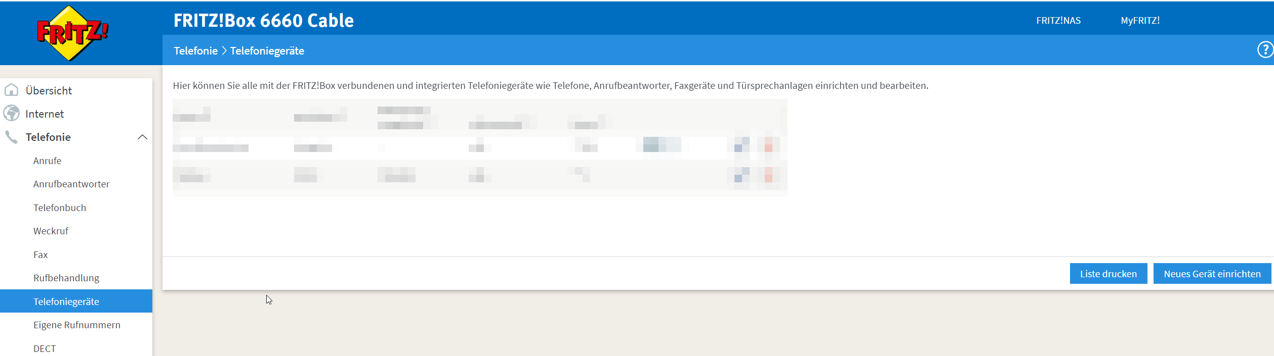

Dann muß vermutl. noch die Rufnummer für das Fax auf ein neu zu erstellendes Telefoniegerät oder zumind. auf die dann (hoffentlich) in der Geräteübersicht vorhandene Distybox (als DECT-Gerät) zugeordnet werden, da das Fax ja nun nicht mehr direkt am TAE/FON-Port des Routers hängt.
Läuft das Fax auf einer separaten Nummer?​
