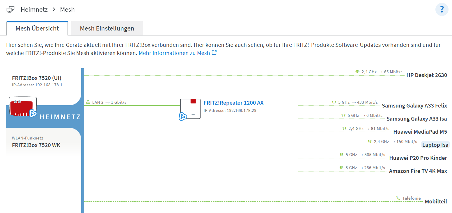

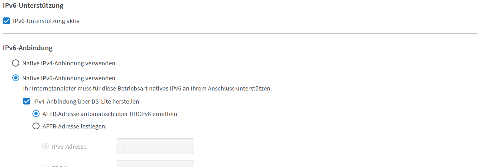

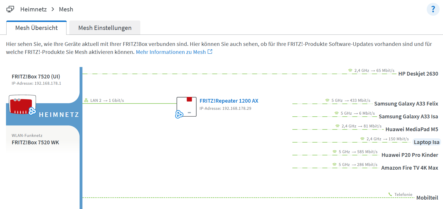

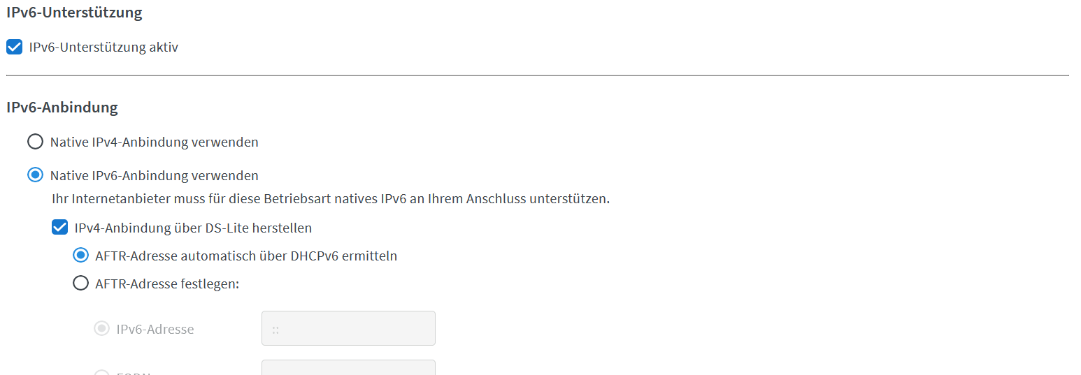

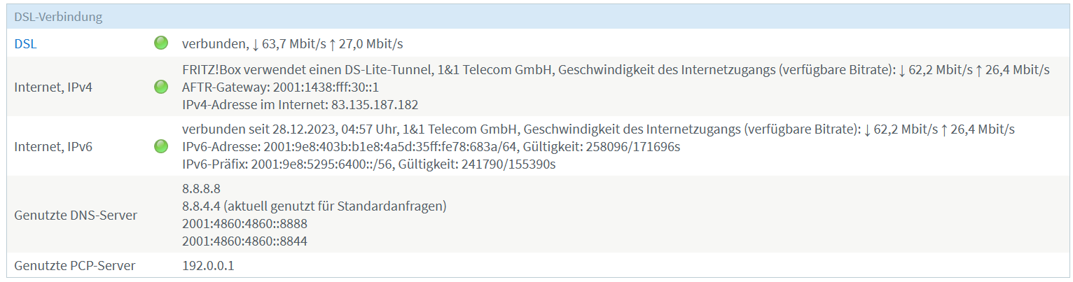

IPv6 klappt nirgends. An keinem Endgerät, an dem ich es überprüfen kann. Nicht an den Handys & auch nicht am Laptop (WLAN) oder Computer (LAN). Verbunden ist es aber, siehe Bilder.
