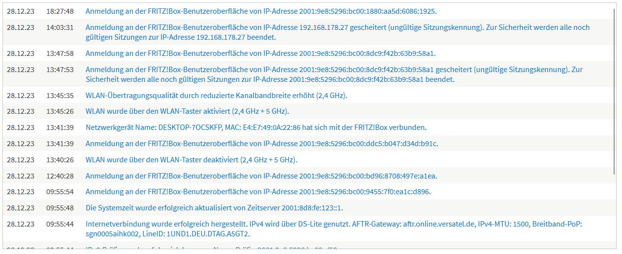

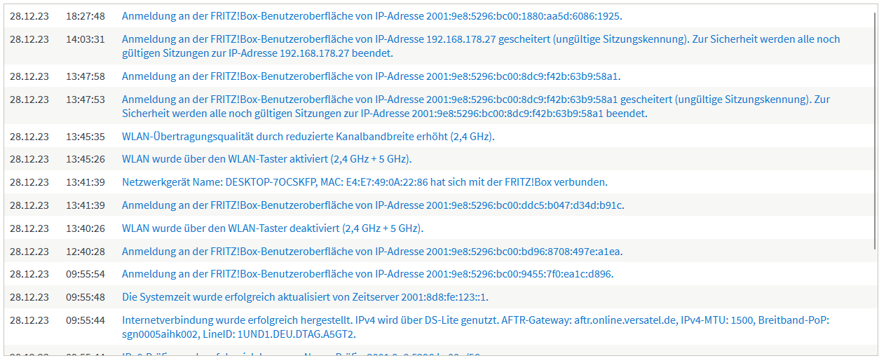

Ereignisse der fritzbox
Ich habe im 5GHz den festen Kanal 36. Damit der Fire TV Stick nicht meckert, das hatte ich auch rausgefunden bzw. rausfinden müssen, als der Fire TV Stick neu war & nur im Wifi 4 dümpelte.
Ereigniss habe ich angehangen.

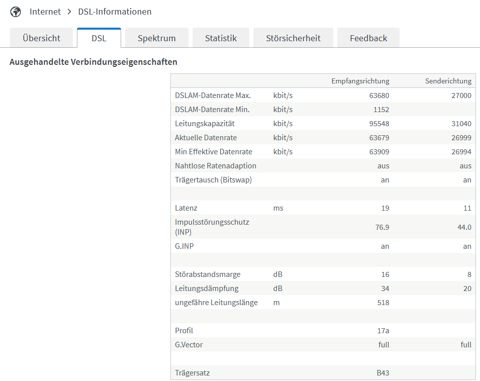

Dazu passenden die DSL-Werte auf deinem Screenshots aber nicht, denn die 63 Down / 27 Up sind unterste Grenze für DSL 100. Ein absoluter Großteil der Anschlüsse erreicht die 100 Mbit im Download auch.knettchen schrieb:Ich habe ganz normales DSL100.
Sicher das hier keine Störung vorliegt?

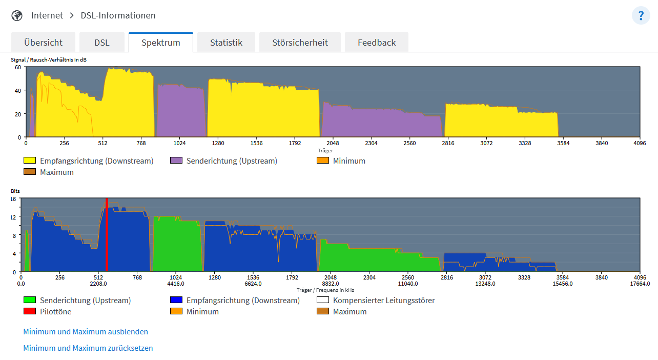

Poste mal Screenshots der DSL-Informationen inkl. Spektrum (min./max. unterm Spektrum aktivieren).

Bitte noch den Screenshot des DSL-Reiters links neben dem Spektrum.knettchen schrieb:ich hatte früher hier eine 50er Leitung & hatte irgendwann gesehen, dass ich auch auf 100 upgraden kann. Das hatte ich dann auch gemacht, hatte aber auch schon immer diese Werte. Also das war noch nie schneller.

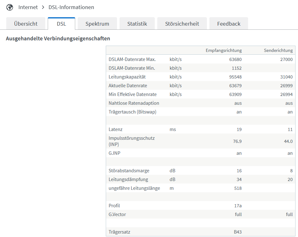

@blastinMot hier noch der Screen.

- Dez. 2020
- 3.029

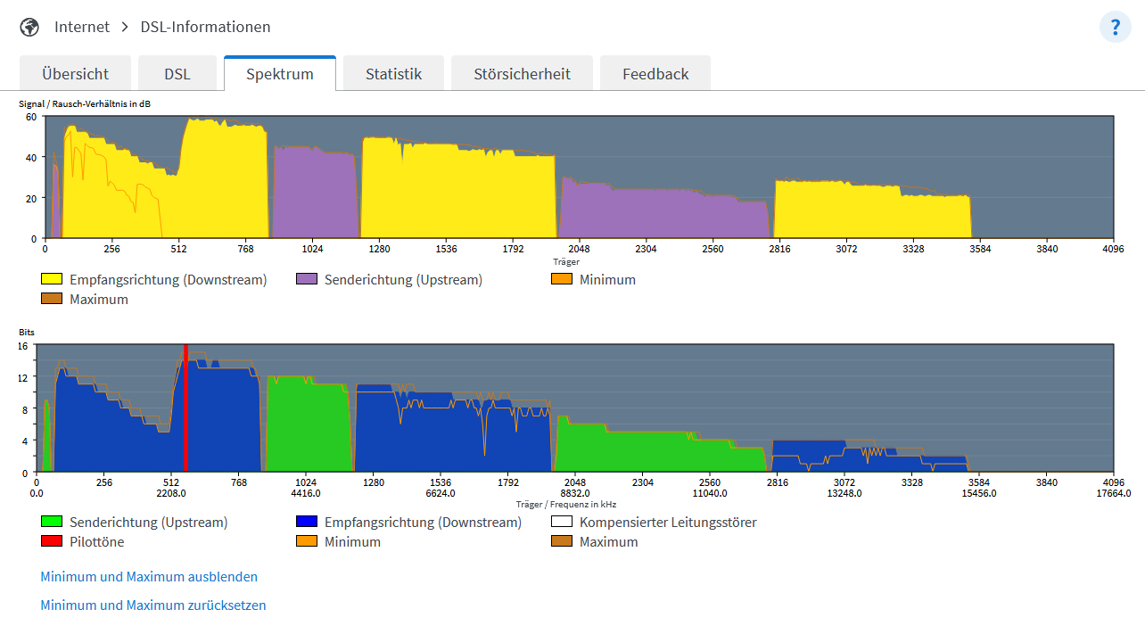

Assia/DLM hat deine Leitung stabilisiert, deswegen gibts im Download nur die 63 Mbit.knettchen schrieb:@blastinMot hier noch der Screen.
Leitungskapazität im Download sind allerdings 95 Mbit. Evtl. gehts mit der Zeit wieder aufwärts, wenn der Anschluss stabil läuft. Wenn du nicht wegen dem Upload die 100 Mbit gebucht hast und sich an der Situation nichts ändert, dann könnte man auf 1&1 zugehen und entsprechend Minderung verlangen bzw. in den 50er Tarif wechseln.

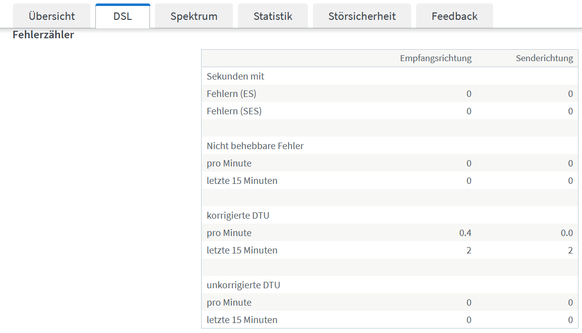

Im Screenshot fehlen übrigens die Fehlerzähler, die weiter unten zu sehen sind. Die bitte noch nachreichen.
