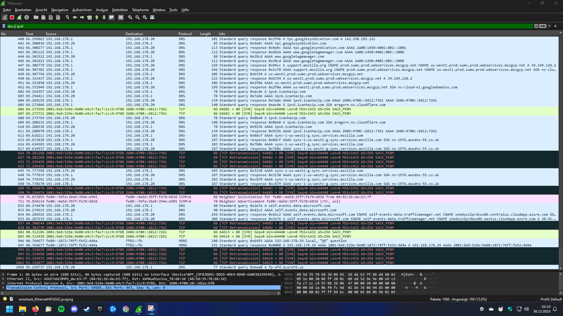

Alternativ kannst Du auf Deinem Notebook auch die App Wireshark installieren, über Rechts-Klick als Administrator ausführen, Ethernet als Schnittstelle auswählen und dann auf „dns || ipv6“ filtern. Dort wirst Du dann als Fehlermeldung „unroutable“ oder ein Timeout sehen, wenn Du versucht eine/jene IPv6-fähige Webseite anzusteuern.knettchen schrieb:Nein, leider nicht.
Ich glaube, dass ich lange den Denkfehler hatte, dass mir 1&1 eine IPv4 Anbindung gibt & durch den DS-Lite Tunnel dann die IPv6 kommt. Aber es ist ja genau andersrum.

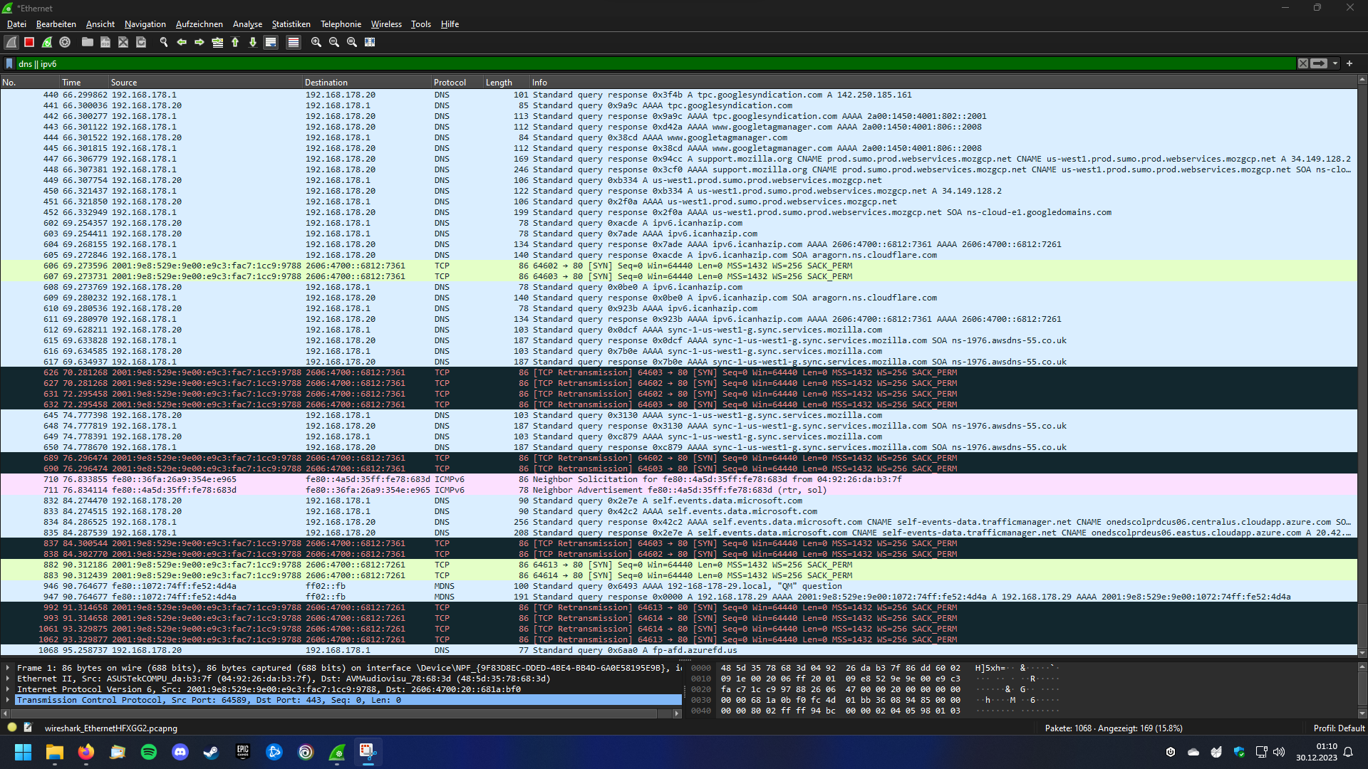

Ich habe mir mal Wireshark installiert. Das ist aber alles noch spanischer, als die Einstellungen der Fritz!Box eh schon. Ich habe dir mal ein Bild davon gemacht. Jetzt nach dem dritten Mal reupload habe ich deinen Satz auch mal zu Ende gelesen. Das sind die Ereignisse, als ich http://ipv6.icanhazip.com/ öffnen wollte.
Jepp. Wireshark zeigt, dass die DNS-Auflösung klappt, dass Du lokal eine IPv6-Adresse hast, aber die IP-Verbindung über IPv6 nicht einmal aufgeht (TCP-SYN). Es kommt einfach gar keine Antwort. Mit so einem Fehlerbild sind viele Apps völlig überfordert und daher Deine Symptome. Dank Happy-Eyeballs kann das dann auch noch zu sporadischem Verhalten führen, also dass es mal klappt, mal verzögert, mal gar nicht. Und jedes Betriebssystem und jede App macht das anders.
