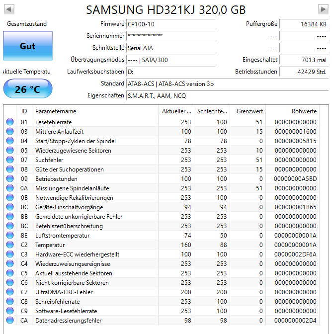

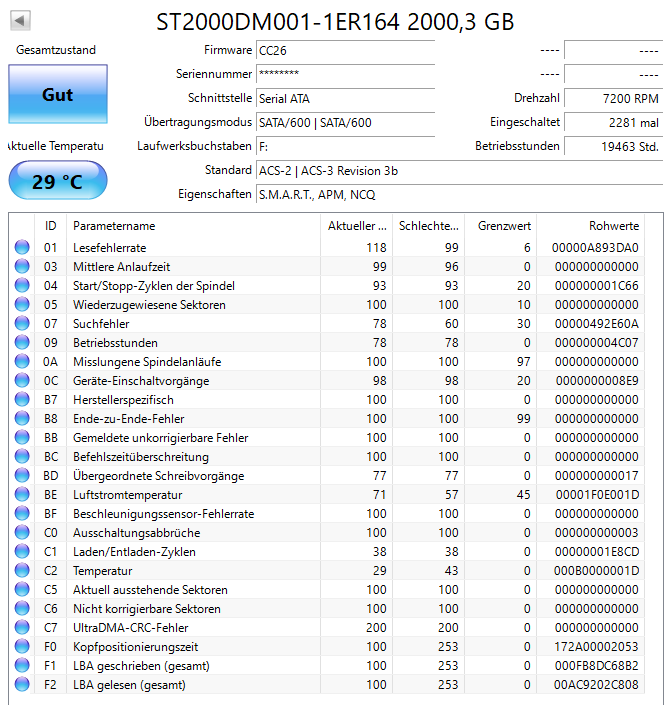

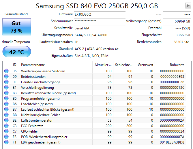

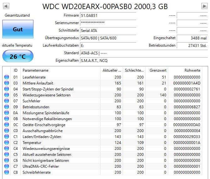

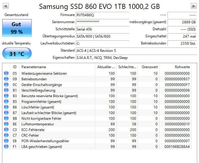

Silver Server schrieb:
die SMART Werte aller Festplatten auslesen.
Siehe Anhang.
Die 840er Samsung ist meine alte Systemplatte, derzeit läuft das System auf der 860er. Zudem sind die verwendeten SATA-Kabel allesamt erneuert worden.
Würdet ihr wirklich den Wechsel des Netzteils vorschlagen? Es wurde erst im Juli 2018 gekauft und ist zwar nicht mehr brandneu, aber sicherlich nicht am Ende seiner Zeit. Ein neues zu ordern wäre jetzt nicht wirklich ein Problem, aber würde ein besseres Gefühl haben, wenn es eindeutige Hinweise auf einen Defekt gibt. Sofern deine Interpretation zum letzten Dumpfile nicht Hinweis genug ist.
