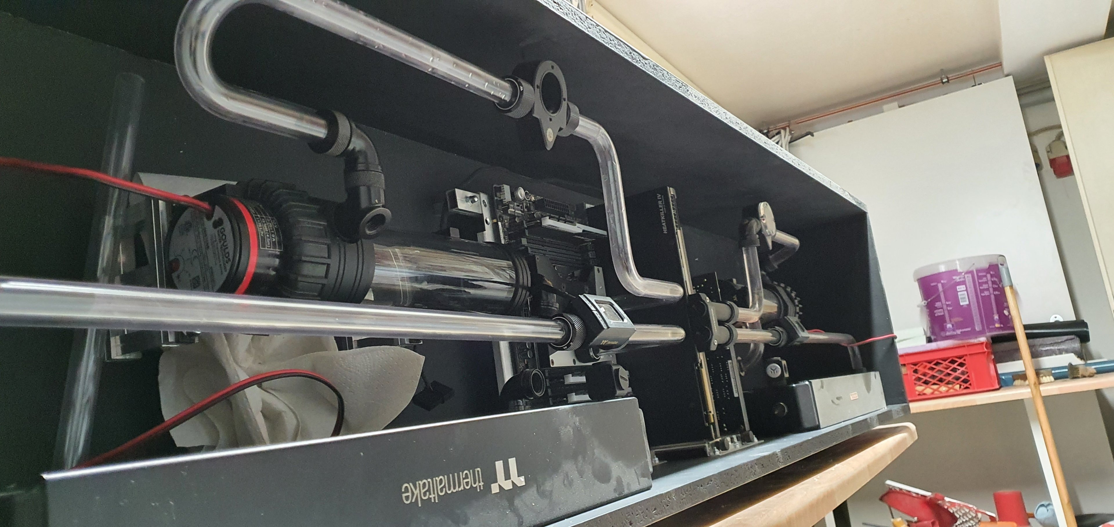

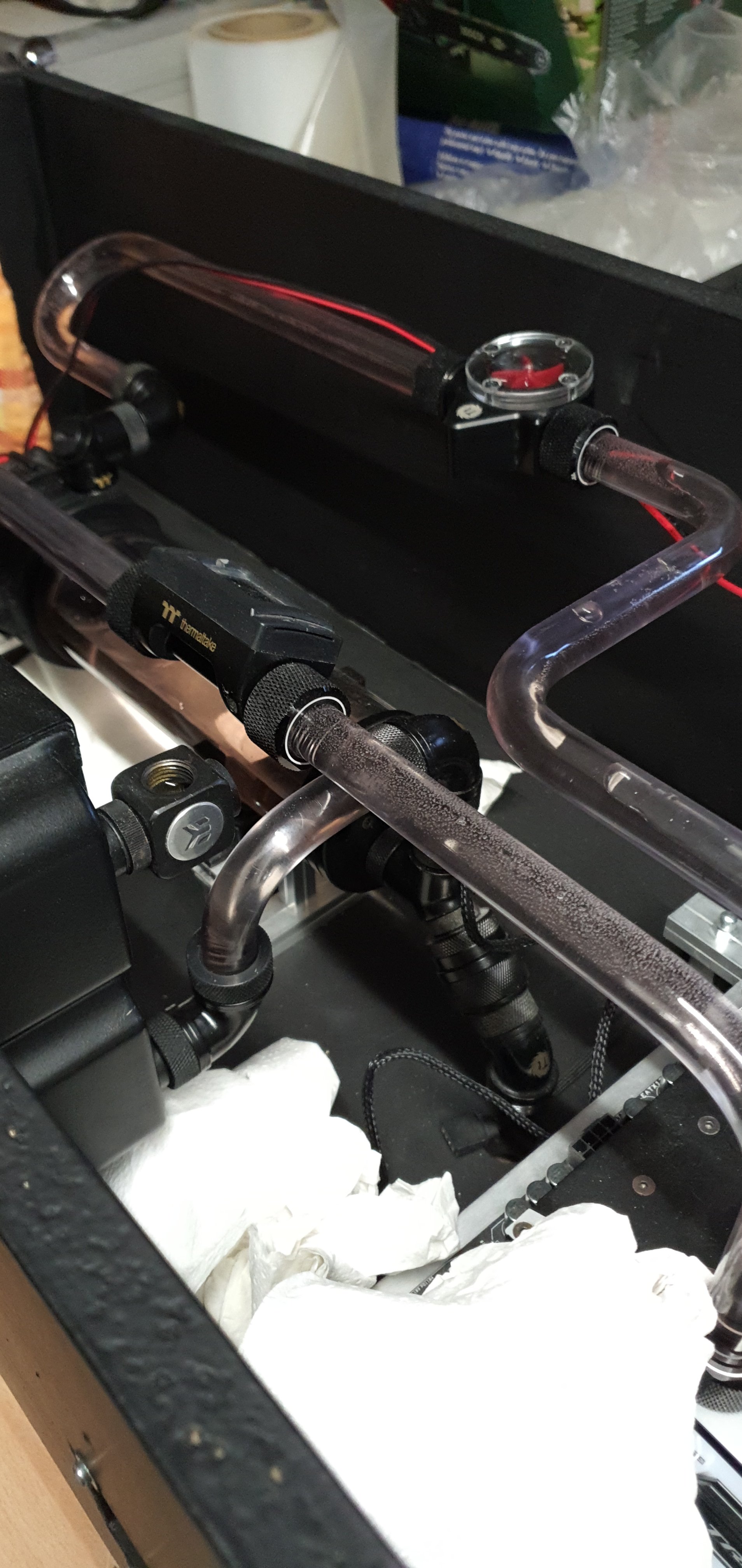

Hab da so nen Problem mit meinen Kasten Einlass und Auslass funktionieren nicht wie gewollt befüllen schwierig und auslassen ne qual. Häng mal nen Bild rein. Evtl könnt ihr mir helfen... hatte evtl. Nen Denkfehler. Einlass ist direkt vorne an der Pumpe und auslass am Deckel. In die Platte hab ich jeweils 1 Loch auf jeder Seite wo das Wasser nach unten ablaufen sollte... das ganze hab ich ohne die steugröhrchen verbaut oder sollten die besser eingebaut werden? Hoffe mir kann man helfen das ding soll langsam in die platte eingesetzt werden.

Du musst dein Problem etwas besser beschreiben, ich versteh da gerade nicht viel.
Wo füllst du das Wasser rein? Beim Y-Splitter am Pumpenausgang? Für was sind die T-Verteiler am Radi?
Wohin gehen die längeren Tubes bei den Radiatoren? Doch nicht zum Port, der zum Entlüften/Entleeren dienen soll?? (ist ne rhetorische Frage). Du verwendest so nur den halben Radiator, ist dir das bewusst?
Und bleibt das Teil so liegen, wenn du die Pumpe anmachst? Dann wundert es mir nicht, das das Befüllen nur schwer geht. Du müsstest den ganzen Kasten hochkannt stellen, dann ginge das viel einfacher.

Also der Kasten wird quasi in die Tischplatte eingesetzt jap und ich fülle das wasser am pumpen Ausgang. Die t verteiler sind fürs nachfüllen gedacht. Also könnte man sagen setzen 6 und alles neu machen? Und ja die langen tubes gehen in genau diese ports... hab gedacht das wäre nicht so tragisch..
Hat der Radiator auf der anderen Seite auch anschlüsse?
Weil Ich seh hier nur nen komplett offenen Kreislauf.
Beide kreisläufe waren komplett fertig und sind trocken geblieben. Das problem was ich habe ist das befüllen und ablassen.. was nicht so richtig funktioniert. Ich glaube ich sollte den Kreislauf nochmal überdenken und die richtigen ports nehmen.

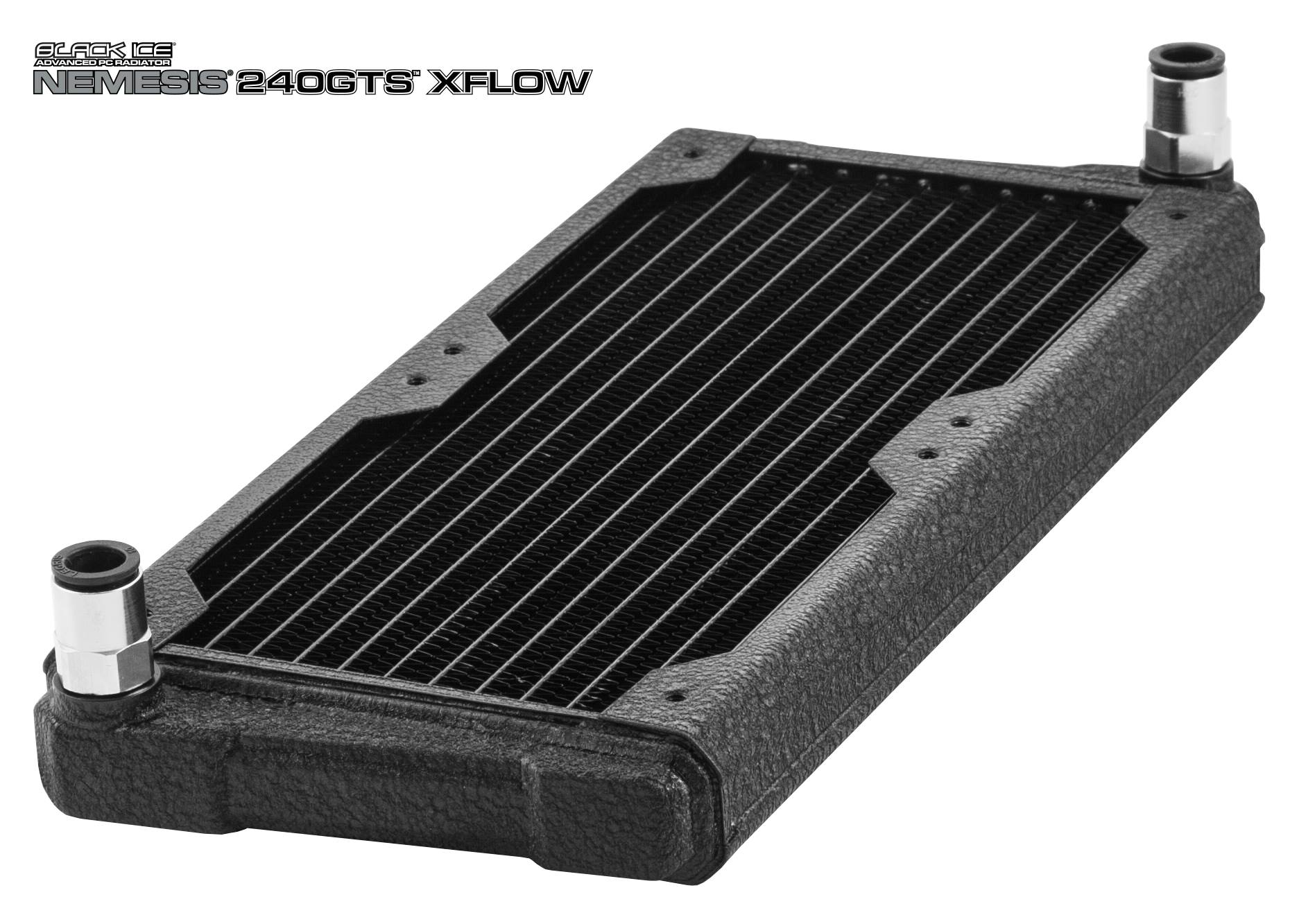

Diese Ports sind wirklich nur zum Entlüften/Befüllen gedacht. So fließt das Wasser nur durch den halben Radi und geht dann direkt wieder raus. Für den Aufbau wie du ihn hier hast, gibt es eigene XFlow Radiatoren:
Ich würde an deiner Stelle die beiden Radiatoren um 180° drehen und auch eine lange Tube zum Deckel des AGBs legen.
Den Port zum Entlüften kannst du dann auch nutzen, um dir das Ablassen zu erleichtern. Wenn du den aufmachst, kann Luft nachströmen und das Wasser sollte besser rausrinnen. Komplett entleert bekommst du aber wohl kaum einen Loop ohne nachzuhelfen.
Eine Pumpe über den Auslass zu befüllen ist natürlich auch etwas mühsam. Ich schätze mal du machst den AGB immer voll, Stopfen drauf, Pumpe kurz an, Stopfen wieder runter, AGB wieder voll, usw.?
Könntest du evtl. noch ein Bild von oben von den beiden einzelnen Loops machen? Also wirklich schön von oben, damit man alles sieht und jeweils nur einen Loop, einmal CPU, einmal GPU.

Ablassen macht man am besten am tiefsten Punkt des Loops und befüllen würde ich direkt in den AGB, nicht am Pumpenausgang.

Danke für die Antwort. Das Problem ist, dass beide Loops auseinander gebaut sind.
Also kann ich neustarten und Rohre bestellen. Nehme gerne Verbesserungsvorschläge an.
Hast schon welche gemacht aber gibt vielleicht noch was. Ist meine erstes Tisch Projekt hab mir schon gedacht das irgendwas nicht stimmen wird :)
Kann man den Kasten später auch zum Befüllen hinstellen? Wenn ja, würde ich die beiden AGB/Pumpen-Kombinationen gleich ausrichten, so dass du beide Kreisläufe ohne zuviel Arbeit befüllen bzw. nachfüllen kannst. Und zwar über den Deckel des AGB.
Sollte das nicht gehen, stellt sich die Frage, wie man da später Wartungen vornehmen kann. Von oben durch die große Öffnung? Dann wäre es sehr hilfreich Ausgleichsbehälter zu haben, die auf dem Boden stehen und von oben befüllt werden können. Bei meinem offenen Core P5 aufbau habe ich mich zum Beispiel bewusst für die kleine Heatkiller Tube und einem separaten Top für die D5 entschieden.

sorry hatte viel zutun. Also der Kasten wird in eine Tischplatte eingesetzt wo dann noch oben drauf Sicherheitsglas kommt. Also hab ich die Möglichkeit von oben Wasser einzufüllen. Ne andere Frage bekommt man für die Thermaltake Pumpen AGB combo noch andere Tubes bzw Deckel? Und wie sieht es bei den Steigrohren aus wenn die liegen? Lässt man die weg oder baut man sie trotzdem ein? Danke für eure Tipps am Wochenende kann ich wieder basteln und kann gescheite Fotos machen wo man auch was sieht.
Die Thermaltake-AGB-Kombi ist leider allgemein sehr eingeschränkt was Zubehör und allgemein Anschlüsse betrifft.
Das Steigrohr kannst du dir bei liegender Position sparen, das soll ja nur dafür sorgen, dass das Wasser unterhalb der Wasseroberfläche eintritt und so keine Luft mitnimmt. Das ist bei liegendem AGB ja sowieso der Fall.
