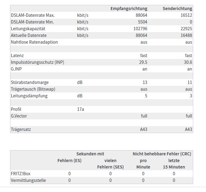

Bitte mal einen Screenshot der ganzen DSL Informationen hochladen.

Anbei mal ein Screenshot, wenn du andere Infos brauchst, bitte melden.
Um das Thema abzuschliessen: Neuer Router erhalten, immer noch dasselbe Problem. Kurz bevor ich den PC neu aufgesetzt habe, nochmals mit dem ISP Kontakt aufgenommen, dieser hat nun "die Leitung angepasst" und siehe da, wieder voller Speed da...
