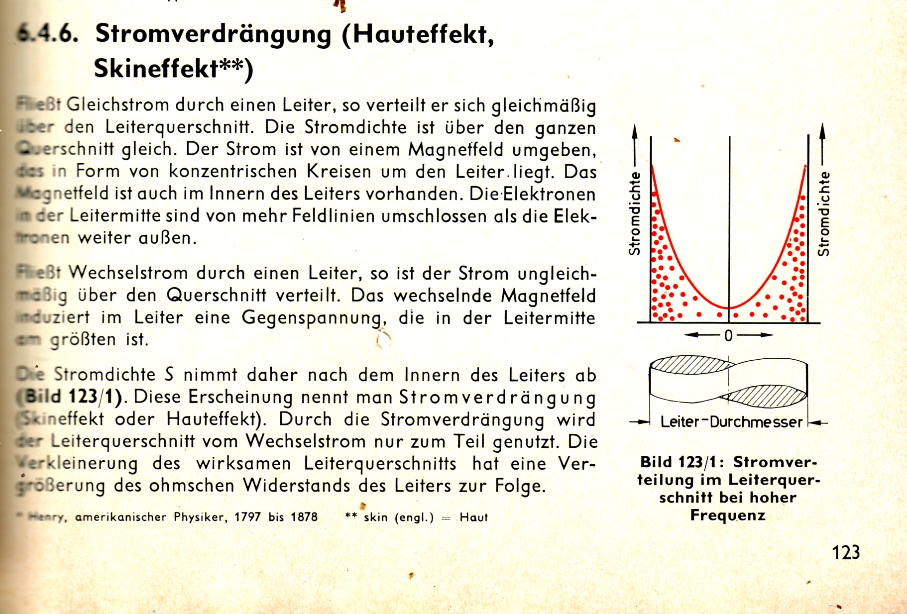

Wenn Dein Vater Elektriker ist, dann wüsster er auch, das NYM nicht für Hochfrequenz geignet ist.
das wissen elektriker in der regel nicht, weil die lernen nym kabel anzuschließen und nichts über HF-Technik und skin-effekt ;)
Und du weißt über alles auf der Welt Bescheid?

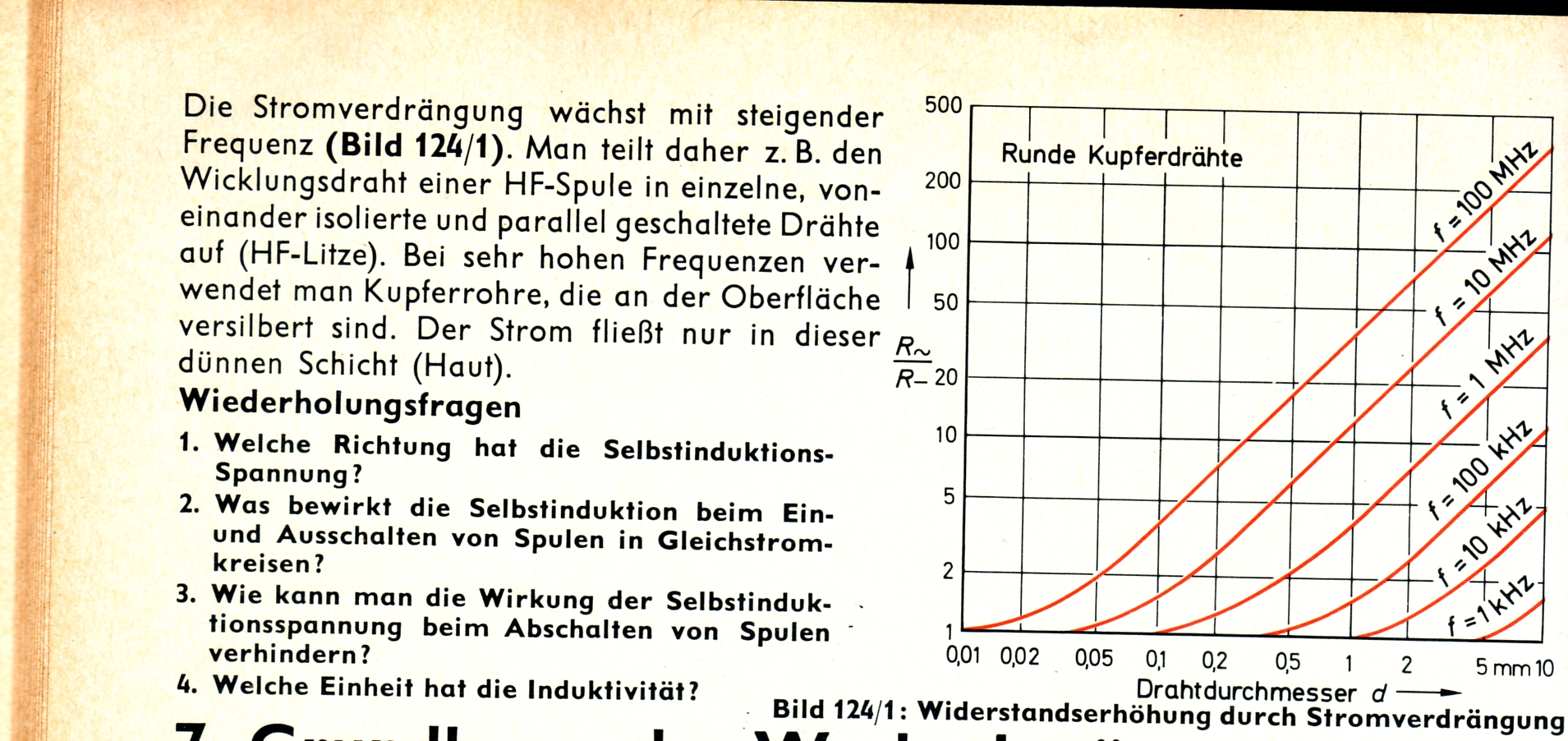

Sollte er aber.
Kopie aus Fachkunde Elektrotechnik 1974 (als ich noch in der Lehre war)
