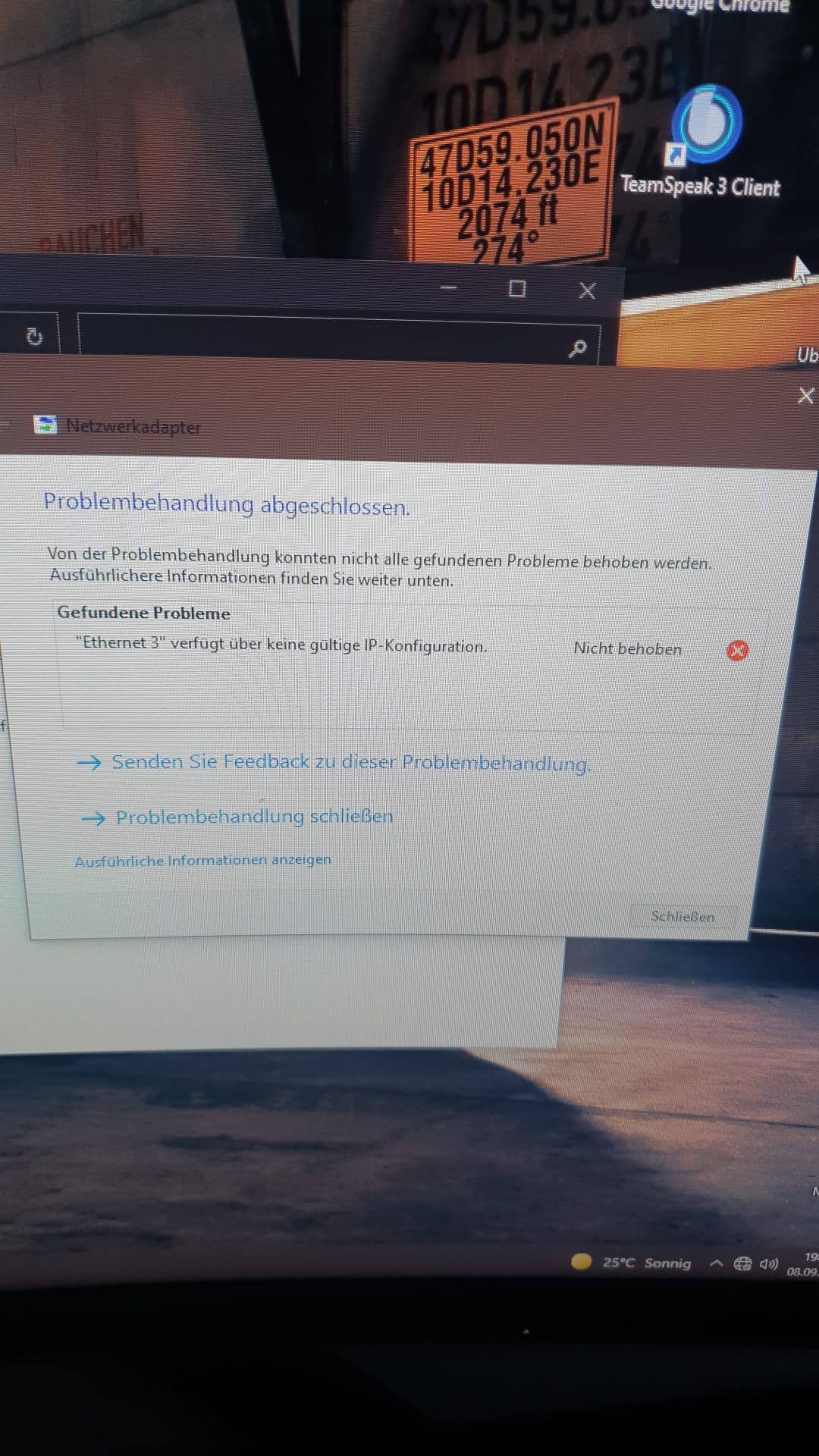

Seit 2 Tagen habe ich ein Problem. Ich war ganz normal am zocken und dann stürzte mein Internet ab. Als ich schaute warum es nicht geht, bekam ich folgende Fehlermeldung (siehe anhang).
Ich habe echt alles versucht:
Cmd:
-ipconfig/dnsflush
-ipreset
-netsh int ip reset reset
-im regedit was hinzugefügt etc.
Ich habe sogar meinen kompletten Rechner zurück gesetzt.
Ohne Erfolg.
Könnte es daran liegen, dass ich Windows nach Mainboard wechsel nicht aktiviert habe?
Bitte um Rückmeldung
Danke im Voraus.
Lg

welche config hat das interface denn?
Eher sieht es danach aus, als würde Dein Router/Hotspot dem PC über DHCP keine IP zuweisen.

Dein Internet stürzt ab? ist es nicht eher deine Verbindung zum Provider? Weil sonst hätte die Menschheit ein Problem
Warum steht dort verbindung#3?
warum aktivierst du Windows nicht?
Warum manipulierst du die registry und was genau?
Sind sämtliche Geräte offline oder nur dein pc?
Bist du alleiniger Nutzer oder teilst du das Netzwerk?
Was sagt das log des routers?

Hast Du unter Umständen auf dem Router/Hotspot einen MAC Filter aktiv? Wenn es ein neues Mainboard ist, hat der Ethernet Controller eine andere MAC als mit Deinem vorherigen Mainboard.
...Und das LAN Kabel ist nicht am wackeln? 😉
Und die Ethernet Treiber hast Du installiert? Oder ist es der gleiche Typ Mainboard?

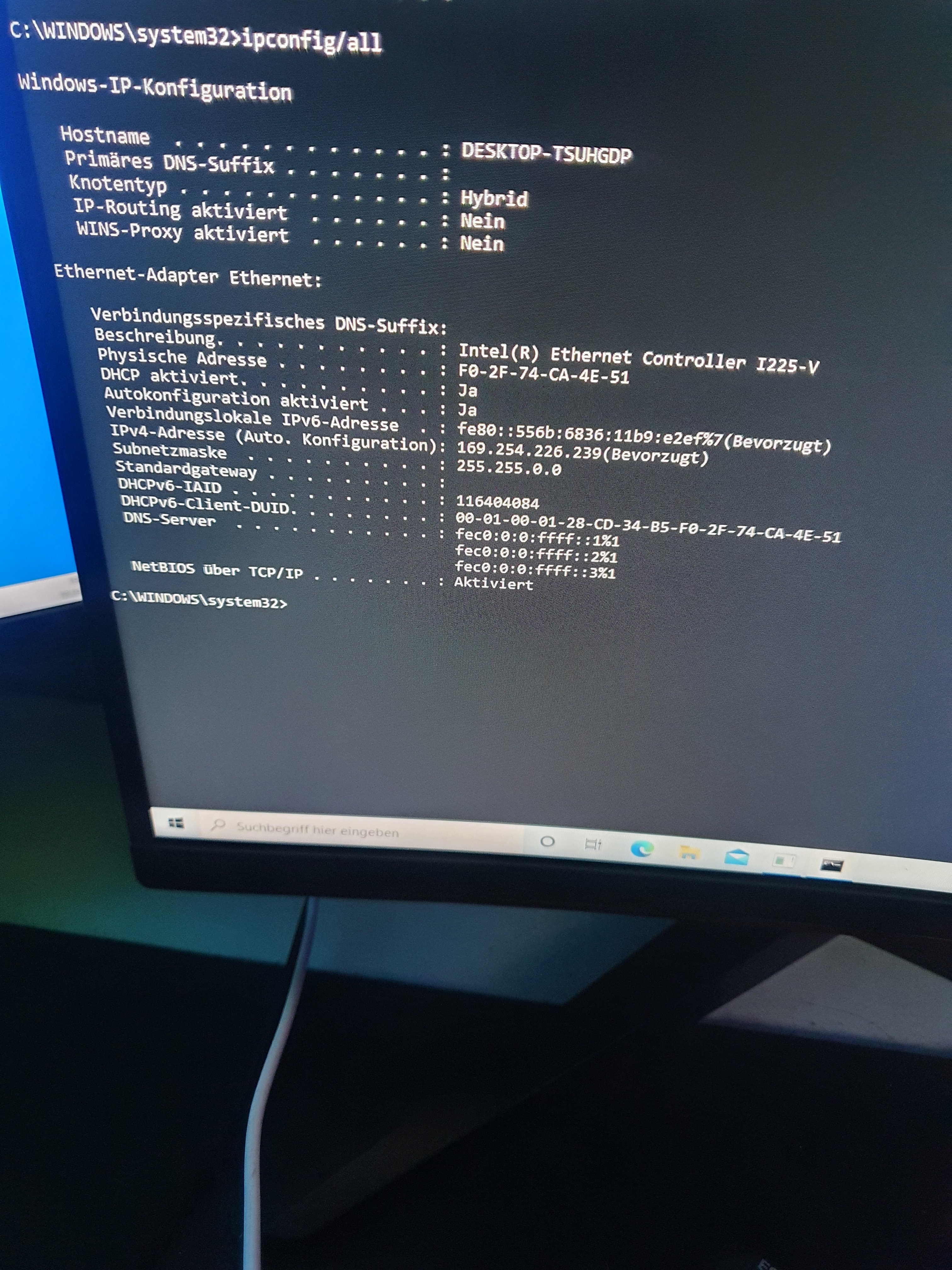

Bitte poste mal die Ausgabe von
ipconfig /all

Verbindung 3= 3. Lan slot im router.
Windows habe ich nicht aktiviert, da ich nie die Zeit hatte bei Microsoft anzurufen.
Habe da "ipconfigurationeditenable" hinzugeschrieben grund: sollte das problem beheben
Nur mein pc ist offline und ich teile das netzwerk.
Router logs kann icj nicht sehen, da ich nicht weiß wie man in den router kommt per internet
Was gibt folgender Befehl aus?
ipconfig /all

Dann noch Ethernet 3, das beduetet nicht das es am Router Port 3 hängt, sondern es ist dein Lananschluss das Windows auf #3 gezählt hat. Normalerweise zählt Windows hoch und fängt bei 1 an. Da du Mainboard gewechselt hast ohne Windows neu zu installieren, hat er jetzt Nummer 3 draus...ist das das dritte mal gewesen das du das Mainboard getauscht hast? Dann gibt die 3 auch wieder einen Sinn, oder dein jetziges neues Mainboard hat zwei Netzwerkkarten...

Ok, auf dem Foto sieht man gut, dass dein Rechner keine dhcp Adresse bekommt.
Naja beantworte mal die fragen
Also auf dem Screenshot sieht das gefährlich nach einer IP Adresse aus, die Dein Rechner aus der Not heraus selbst ausgewürfelt hat. Das sieht weniger nach einer klassischen Zuweisung vom Router mittels DHCP aus.
ipconfig /all
Der DHCP Server teilt keine IP zu. Das Problem ist entweder Hardware (Kabel/Port) oder (viel wahrscheinlicher) ein Problem im Router, der normalerweise den DHCP Server enthält.
Routerkonfiguration überprüfen. Evtl. hilft sogar jenen neu zu starten.
Reaktionen: madmax2010
Ist ne link local
Weißt du was ich daran machen kann?
Einfachste erste Maßnahme wäre den Router einen Moment vom Strom trennen und wieder anschließen. Dann sind aber alle anderen Verbindung Deiner Familie auch kurz weg.
