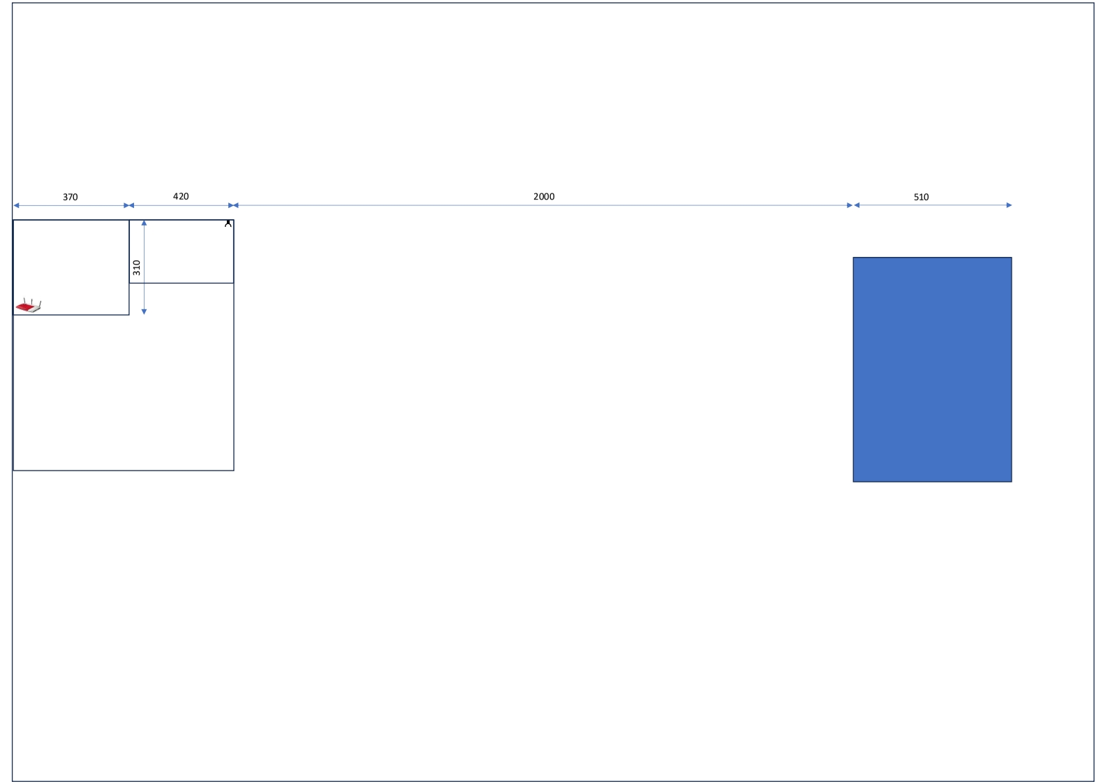

Mach doch mal eine grobe Zeichnung, wie die Gebäude angeordnet sind. Bisher wissen wir nur von einer ungefähren Entfernung, aber sonst liegt alles im Dunkeln.

Deine Zeichnung sagt leider wenig über die Beschaffenheit der Gebäude, deren Verbindung und das Gelönde dazwischen aus.
Wie könntest Du denn eine Leitung ziehen? Vergraben im Erdreich? Frei gespannt durch die Luft? Oder sind die Gebäude miteinander verbunden?
