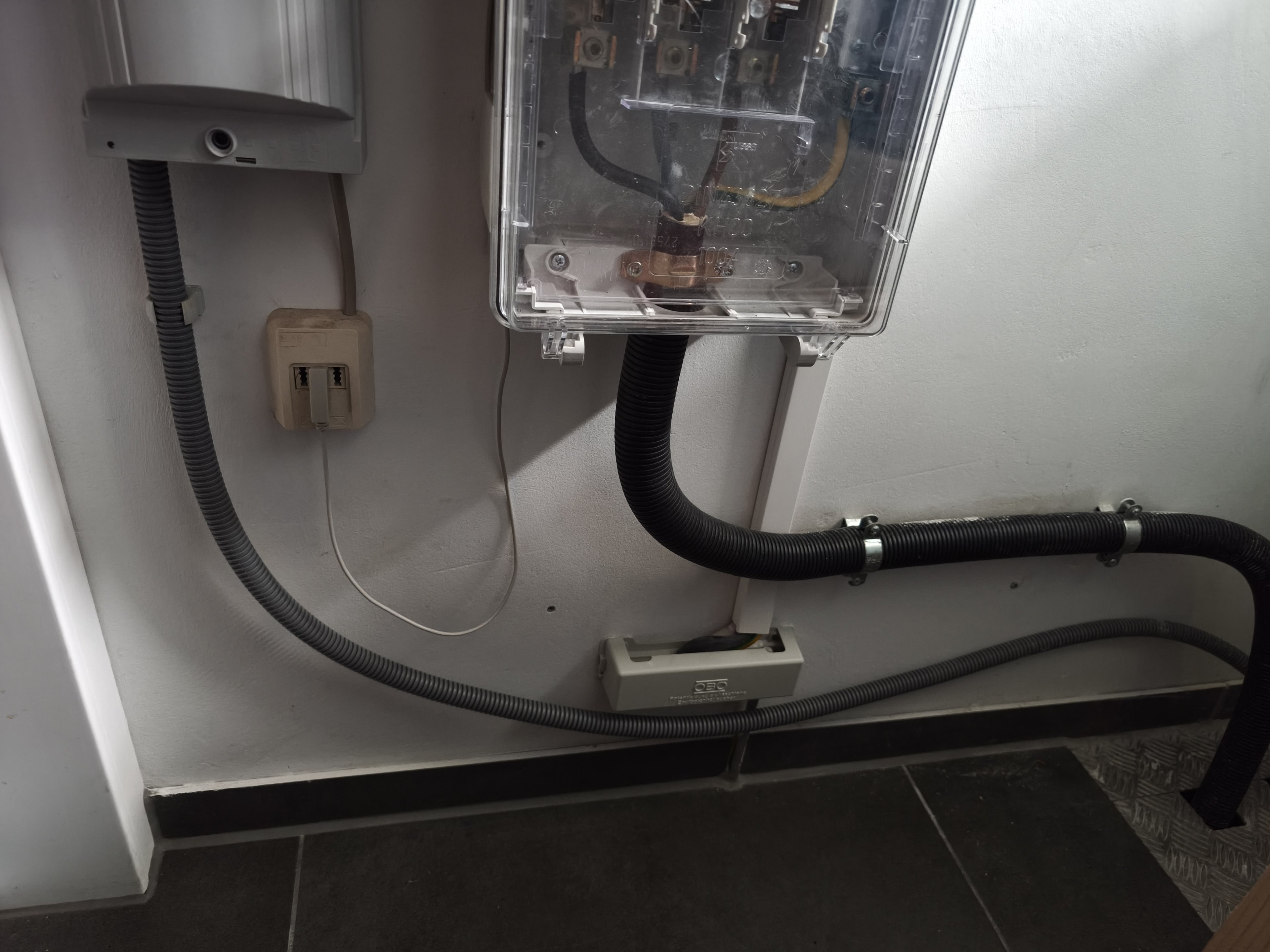

Die Kupferleitung Läuft an der Potentialausgleichschiene dicht vorbei. Könnte das ein Problem darstellen?
Welche Kupferleitung? Die Potentialausgleichsschine spielt hier keine Rolle. Aber PowerLine kann viele Störungen auch weit über das eigene Netz hinaus verursachen, ich würde es daher so weit als möglich vermeiden.

Inklusive Schutzleiter? Liegt sie in einem Rohr oder direkt in der Erde?
Was meinst du genau?
Die Kupferleitung liegt im Rohr ohne Schutzleiter
Das ist kein AP, sondern ein Powerline Set.
Und was ich meine ist, wie die Versorgung der Werkstatt mit Energie aus dem Haus ausgeführt ist. Ich denke insgesamt wäre es wohl sinnvoll, Du würdest vor Ort jemanden beauftragen.
Ah OK die liegt inklusive Schutzleiter im Erdreich.
