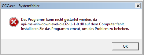

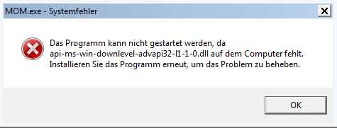

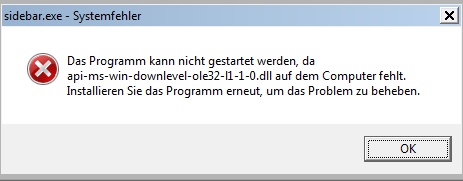

seit drei Tagen erscheinen diese DLL-Fehler, wenn ich mich mit meinem Konto anmelde und der Desktop lädt:
CCC.exe - Systemfehler
Das Programm kann nicht gestartet werden, da api-ms-windownlevel-ole32-l1-1-0.dll auf dem Computer fehlt.
Installieren sie das Programm erneut, um das Problem zu beheben.
Genau das gleiche poppt auch noch mit: MOM.exe und sidebar.exe auf!
Sind Fehler vom Catalyst Control Center, evtl reicht es ja wenn Du die Treiber nochmal neu installierst.
Sonst versuche es mit einer Reparaturinstallation.
