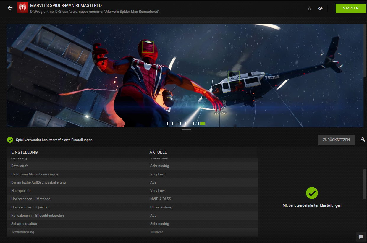

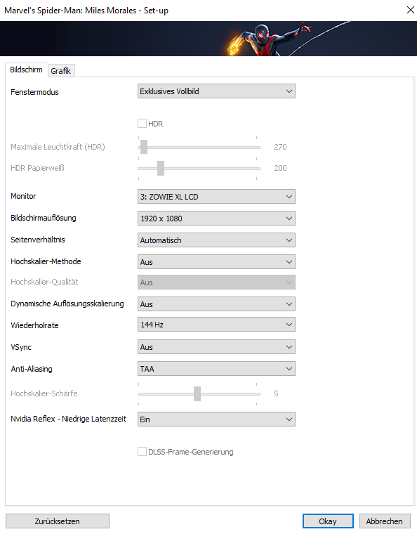

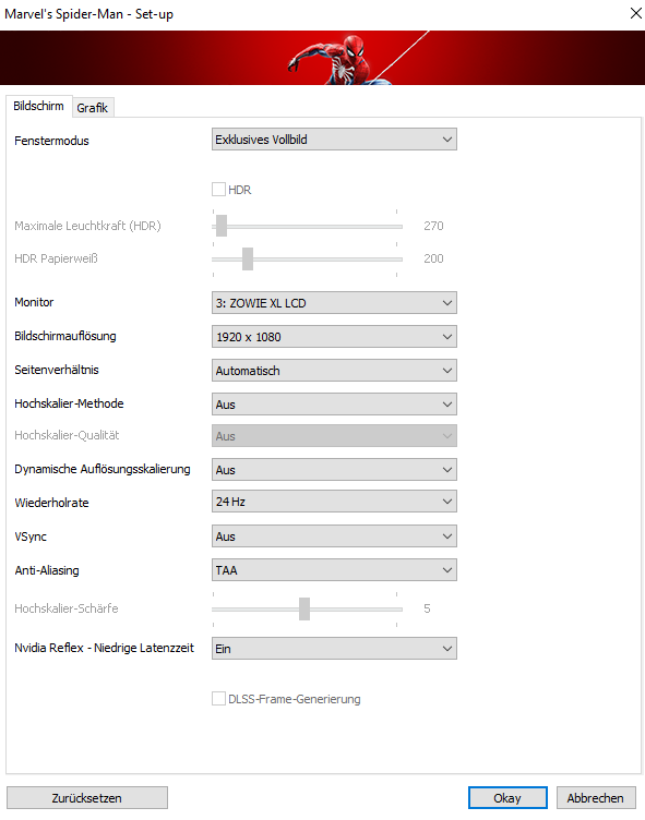

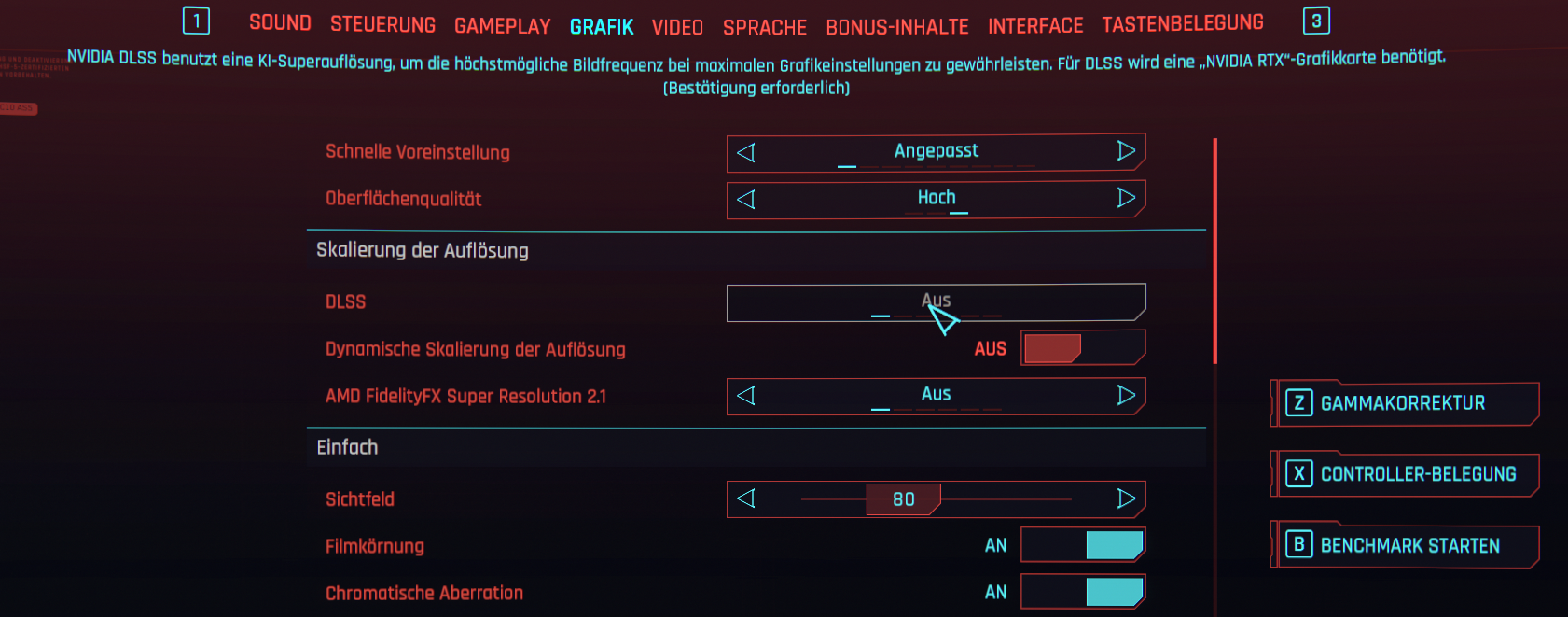

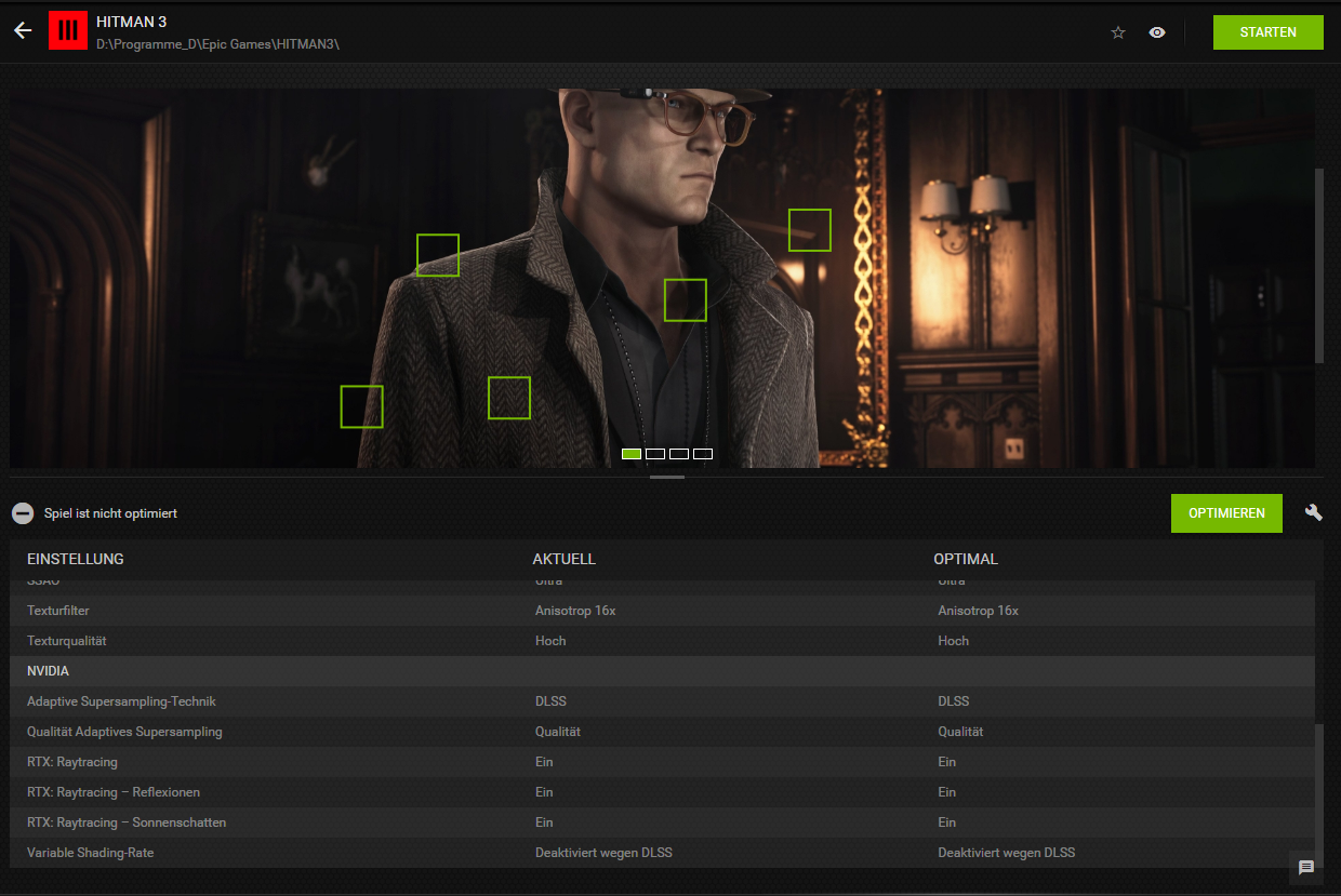

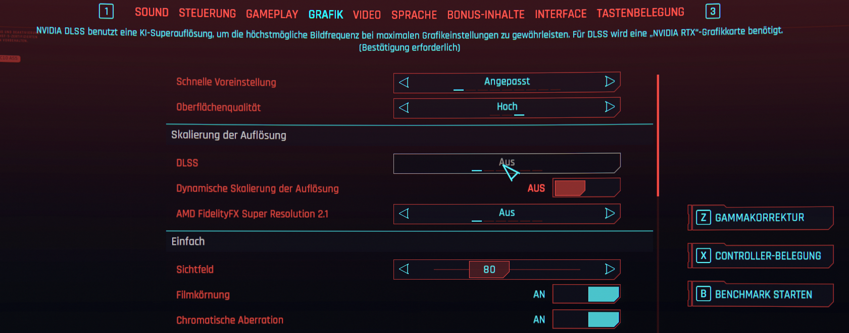

Habe vor kurzem mir einem Komplett neuen Computer zusammen geschraubt. Der PC läuft auch wie hölle. Problem: DLSS funktioniert bei mehreren Spielen nicht, genauer genommen kann ich es nicht einmal aktivieren.

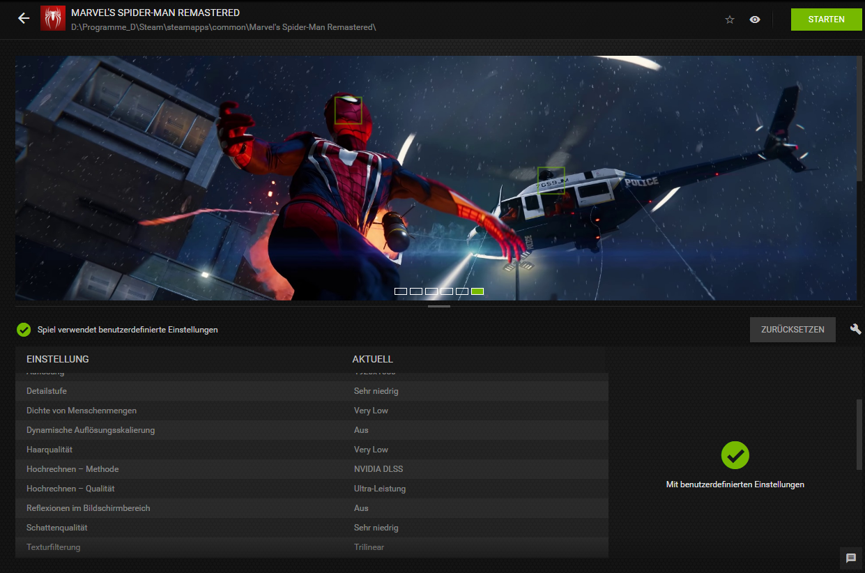

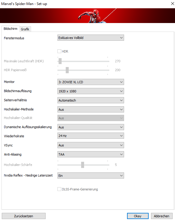

Getestete Spiele sind Spider-Man Miles Morales, Spider-Man Remastered, Cyberpunk 2077 und Hitman 3.

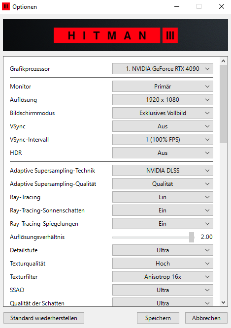

Bei den ersten 3 Spielen ist DLSS nicht auswähl bar (diese sind bei Steam) und bei Hitman 3 eben schon ( Epic-Games). (Kann es an Steam liegen?)

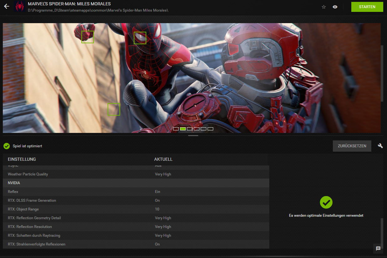

Des Weiteren wird mir in "Geforce Experience" bei den Optimierungen teilweise DLSS aufgedreht, aber ingame nicht umgesetzt.
Sollte jemand Ideen haben woran dies liegen könnte würde ich mich sehr freuen.
Viel Gegoogle, in den Nvidia Einstellungen herumgestöbert, verschiedene Spiele verglichen.

Das Problem war bei Cyberpunk und bei mindestens einem Spider-Man spiel davor schon aufgetreten. Habe durch die Optimierung hauptsächlich schauen wollen ob DLSS theoretisch aktiviert ist.
mach mal alles auf standard.
d.h. treiber ohne GfEx mit der option "neuinstallation" neuinstallieren, damit eventuelle setting leichen rausfliegen.
und dann stell selber ein, und trau ned einer bekannt etwas dubiosen software wie gf experience. auch wenns von nvidia ist.
mit irgendeiner software, die an den settings schraubt, ist es beinah unmöglich, was reproduzierbares zu kriegen.
und "reproduzierbar", das ist das zauberwort.
Mache ich sobald ich wieder zuhause bin, danke für deinen Rat.
Gravlens schrieb:
Hatte noch eine Frage rein editiert.^^
Jup, habe ich als erstes aktiviert, bin davor schon ein bisschen im Forum herumgegeistert.

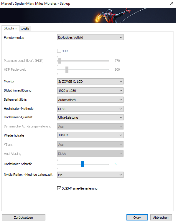

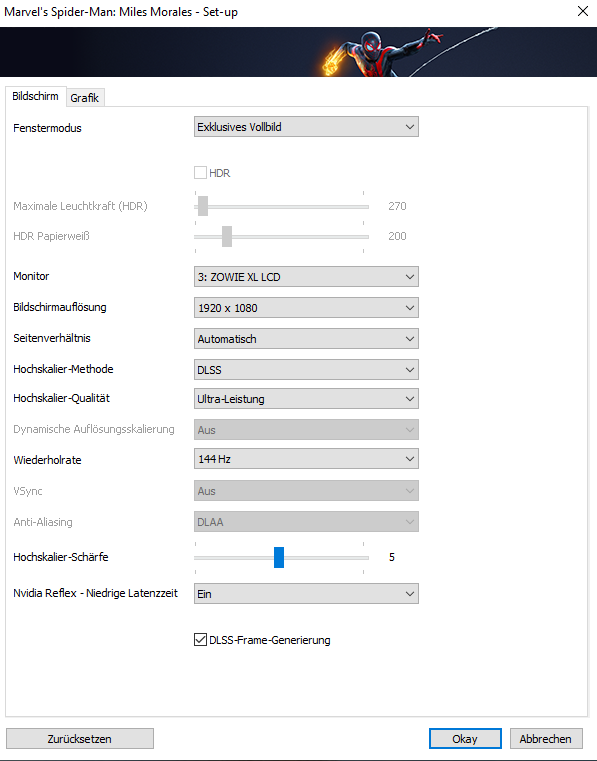

Danke euch allen vielmals, habe den Treiber gerade neu insalliert und Miles Morales gestartet um zu sehen ob es etwas gebracht hat. DLSS, war dieses mal automatisch aktiviert, VIELEN DANK!!!
