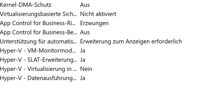

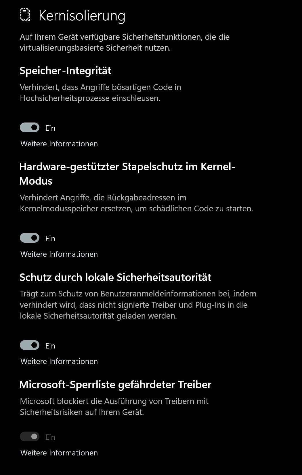

bei mir ist der DMA Schutz aus aber warum habe doch alles an, sehr merkwürdig oder hab ich doch was vergessen.
Wahrscheinlich hast du im UEFI die Virtualisierung / SVM Mode aktiv.
Das verträgt sich miteinander nicht, weil die Speicherintegrität selbst eine Virtualisierung verwendet.

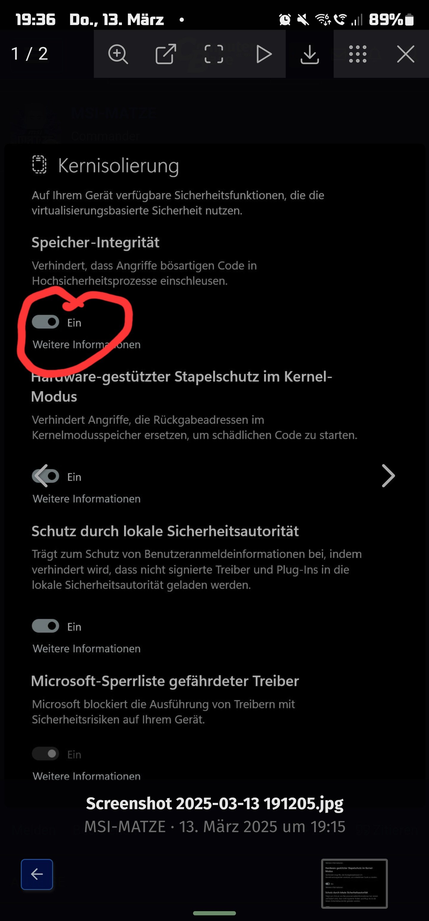

Ok danke für den Tippm
Also hier aus machen und fertig.
Genau das reicht. Dann wieder SVM einschalten, dann sollte BlueStacks wieder laufen.

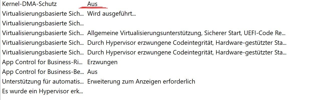

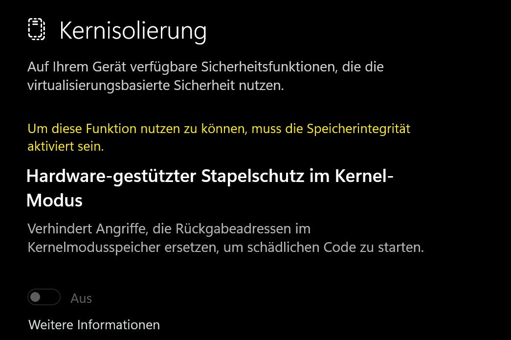

Ich glaube ich gebe es auf.
Sobald ich SVM ausschalte, geht bei mir die Kernisolierung nicht an
auch wenn ich Hyper V Aktiviere bleibt der DMA Schutz aus.
gannz komisch.
Die speicherintegrität wir bei ausgeschalteten SVM nicht angezeigt.
Habe es eben nochmal testen wollen
Jemand noch ne Idee was das sein könnte
