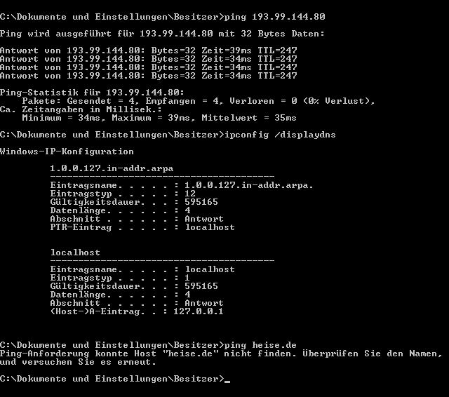

Kannst Du den Router denn anpingen oder Dich mit einem Rechner verbinden (\\Rechnername\C$)
Hallo.
Ja Ping an Router und Netzfreigaben funzen, ping an die IP von Heise geht auch (siehe bild).
MFG
Nicht mit der IP sondern mit dem Namen?
Hallo.
Ja, "ping server-xxxxx" funzt auch.
