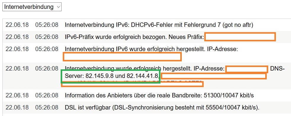

In der Benutzeroberfläche der FritzBox stehen unter "Genutzte DNS-Server" schon die von mir neu eingetragenen DNS-Server, ABER unter System>Ereignisse wird gemeldet:
29.11.12 06:10:45 Internetverbindung wurde erfolgreich erneuert. IP-Adresse: 84.226.xx.xx, DNS-Server: 194.230.x.xx und 194.230.y.yy, Gateway: 0.0.0.0
Immer noch die alten DNS-Server des Providers! Die fallen aber öfters aus und sind schwach. Deshalb wollte ich probeweise mal andere DNS-Server ausprobieren und wissen, ob die jetzt wirklich abgefragt werden oder ob halt doch immer noch die des Providers abgefragt werden.

das sind zwei verschieden Dinge. In dem Log siehst Du den DNS Server, den der Provider Dir zugewiesen hat bei der Einwahl. Genutzt wird aber der, den Du bei den DNS Einstellungen gesetzt hast.

edit: Im Log stehen halt die Daten, die dein Provider deiner Box zuweist. Beudeutet ja noch lange nicht, dass die auch genutzt werden.

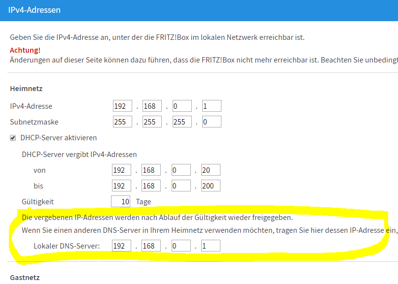

Woher hast du diesen Text und wie geht das?
Eigene 6490 v06.85, nichts modifiziert.
Heimetzübersicht -> Netzwerkeinstellungen -> Button IPv4-Adressen -> DHCP-Server aktivieren -> dann bei den DHCP Settings unten.
Sehe aber grade dass da "lokaler DNS" steht, aber das müsste egal sein.

Im Log der FB steht ja nicht welcher benutzt wird. Da steht lediglich nach der erfolgreichen Verbindung zum Internet, welchen DNS Server die Box vom Provider mitgeteilt bekommen hat.
