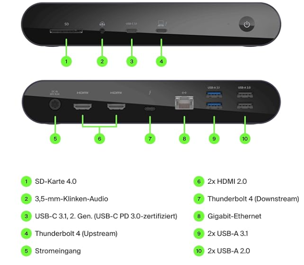

Hallo liebe Community,
ich habe hier ein Notebook, das hat einen HDMI-Port. Ich möchte vom Notebook über eine Dockingstation das Bild auf einem Smartboard (ist wie ein Fernseher, nur mit Touchscreen) projizieren, welches 3x HDMI Eingänge hat.
Habe mir einige Tests im Internet durchgelesen. Da steht meistens 1 oder 2 HDMI Ports. Jetzt weiß ich aber nicht, sind das Eingänge oder Ausgänge bei den Dockingstations.
Für eine erfolgreiche Projektion brauche ich doch bei der Dockingstation mind. 1x HDMI Eingang und 1x HDMI Ausgang, oder liege ich falsch?
Hier eine Dockingstation die gut sein soll, bin mir aber nicht sicher, ob das funktioniert, da dort wohl 2x HDMI Ausgänge sind.
https://www.faz.net/kaufkompass/test/die-beste-usb-c-docking-station/#anker565a8388
Glaube, diese Dockingstation hier kann das, nur ist diese sehr teuer:
https://droix.net/blogs/de/becreatus-dp1310-test-usb-c-hybrid-dock-fuer-drei-monitore/
Würde mich über Tipps und auch über eine Empfehlung freuen.
PS: Ich meine mit Dockingstation keine solche, wo man das Notebook draufsetzt, sondern mehr diese Dockingstationen, die wie eine Art Hub funktionieren, bitte die Links ansehen, danke.
Vielen Dank.
Warum überhaupt eine Dockingstation? Einfach HDMI Kabel direkt zwischen Board und Laptop verbinden, wenn der Laptop einen HDMI-Ausgang hat.
Docks haben Monitorausgänge, keine Eingänge.

Dann ist es keine Dockingstation. sondern einfach ein verlängerter HDMI Anschluss.
Du suchst eine ganz andere Produktkategorie.
Nämlich: professionelle Anschlussfelder für eben sowas. Konferenzräume, Schulungsräume. etc,
Die gibts in hundertfacher unterschiedlicher Bauform, rund, eckig, günstig, edel, aufbauend, zum versenken, usw. mit HDMI, mit Strom, mit Lan, mit und ohne Intelligenz, mit und ohne Steuerungsfunktionen für Haustechnik usw.

naja, so wie du es jetzt wieder beschreibst ist es eben kein Dock sondern nur ein Tischanschlussfeld.
Laptop Docks haben an sich erstmal keinen weiteren Eingang, außer den USB-C. Wozu auch. Wenn du einen zusätzlichen (HDMI) Eingang haben willst, bist du im Bereich von KVM Switches. Weil du defacto ein Gerät suchst, was 2 unterschiedliche Quellen handhaben soll. USB-C Laptop Docking und einen (PC/Laptop) ohne Dockingfunktion. Das sind dann diese Geräte und die kosten was sie kosten.
Und wenn du in deiner Beschreibung jetzt wieder etwas zurück ruderst, dass ja primär nur eine HDMI Anschlusslösung gesucht wird, dann ist die einfache Lösung nur ein HDMI Tischanschlussfeld zu kaufen.
Ein reines HDMI Anschlussfeld suchen. Entweder zum aufstellen oder zum in Möbel einlassen, dann selbst ein entsprechendes Loch in den Tisch sägen, das Ding einsetzen. selbst das Kabel anschließen. fertig.
Und für das "universelle" kannst dann ja auch einen günstigen USB-C (mit Displayport) auf HDMI USB Hub davor legen. Wenn jemand mit HDMI Laptop kommt, steckt er eben sein 1m HDMI Kabel in das Anschlussfeld, wenn jemand mit USB-C mit DP kommt, dann eben erst USB-C-HDMI Hub und dann HDMI ins Anschlussfeld.

hier hast du noch ein Verständnishänger. USB-C ist nur die Steckerform. Elektrisch kann das ganz vieles sein.
Reines USB-C Daten. dann kommt kein Bildsignal raus. nur aus USB-C mit Displayport kommt ein Bildsignal raus.
https://www.computerbase.de/artikel/pc-systeme/usb-typ-c.53231/
und je nachdem was man will brauchts eine Dockinglösung mit USB-C mit Displayport, oder eben so eine externe Grafikösung mit Displaylink.

das ist immernochein bisschen Durcheinander ;)
nicht die USB-C Seite an eine Dockingstation...
Wenn du über Anschlüsse sprichst: bitte immer ganz klar Quelle u Ziel in der richtigen Reihe benennen.
Man benennt erst die Quelle, dann das Ziel: (also USB-C (Quelle am Laptop) auf HDMI (Ziel am Bildschirm).
Also.
Ein USB-C Anschluss kann defacto nichts können. Das lassen wir für den Moment weg.
Ein USB-C Anschluss kann den Displayport Alt Modus haben (oder Thunderbolt, was für den Moment das gleiche ist). D.h. dann kommt aus dem USB-C ein Displayport Signal raus.
Im einfachsten Fall reicht ein passiver USB-C auf HDMI Adapter bzw. Kabel wo an einem Ende USB-C und am anderen Ende HDMI ist.
(https://www.amazon.de/SNOWKIDS-Thunderbolt-kompatibel-Aluminium-Sam-sung/dp/B0CYLLL4V1/ (einfach erster Treffer, soll jetzt keine konkrete Empfehlung sein).
Denn theoretisch ist Displyport in der Lage ein HDMI Signal auszugeben, wenn die Displyportquelle erkennt "ah, hinten dran hängt ein HDMI Gerät" funktioniert meisten, muss aber nicht immer funktionieren.
im weiteren Fall hat man eine Dockingstation, oder so ein günstiger ein USB-C Hub. Hier wird das Displayport Signal weiter verarbeitet. z.b. aufgesplittet auf mehrere Ausgänge. oder umgewandelt und dann gibts unter anderem z.b. auch ein HDMI Ausgang.
Sind ein Laptop mit USB-C und DP Mode und eine Dockingstation beteiligt, ist zwischen Laptop und Dock immer nur USB-C (oder viele Dockingstation haben sogar feste Kabel). Dein skizzierter Signalweg HDMI (am Dock) und USB-C am Laptop ist falsch)
USB-C mit DP am Laptop ist die Quelle, die geht 1zu1 ins Dock, und das Dock macht daraus andere Dinge.
Für deinen Fall suchst du eben auf verschiedenen Ebenen. die muss klar sein, dass du verschiedene Themenfeld hast die erstmal für sich genommen getrennte Probleme mit Lösungen sind, und man dann erst zur Kombination der Themenfelder kommt.
Einmal suchst du was um Strecke zu überbrücken. bzw. die willst die 10m mit einem festen Kabel überbrücken, welches sonst aber nicht angefasst werden soll.
Das ist deine eine Baustelle.
Du verlegst das KAbel also fest und irgendwie gesichert, dass da keiner dran rum macht.
Am Ende des Kabels kannst du einfach ein Kupplung anschließen. für wenige € Und da sollen die Leute sich mit nem weiteren kurzen HDMI Kabel anschließen. Alles irgendwie provisorisch verlegt, mit Kabelbindern festgemacht, wie auch immer.
Da ist keine Intelligenz dabei, keine Dockingstation, kein gar nix.
technisch das gleiche, immernoch ohne Intelligenz, ohne Docking, kein gar nix, wäre wenn man es eleganter haben will und ein festes und schöneres HDMI Anschlussfeld baut.
Das kann aufm Tisch sein, im Tisch sein, sowas gibts auch als Wandanschlussfelder, wie auch immer.
Auch hier: die verlegst dein langes Kabel irgendwie gut und gesichert. Am Tischende kommt es fest in das Anschlussfeld. und die Nutzer schließen sich an das Anschlussfeld an.
z.b. sowas
https://www.bachmann24.com/bachmann-desk-1-3x-steckdose-1x-hdmi-1x-cat6-902-0001
oder eben noch anders hübsch.
Das ist alles rein passiv und hat nix mit Docking und verschiedenen Anschlüssen oder Signalquellen zu tun.
Das alles ^^ ist die Thematik "Strecke überwinden"
Das Problem an einfachen passiven Lösungen ist, dass durch die Kupplung und zusätzliche Länge es schon dazu kommen kann, dass die Länge zu groß ist und das HDMI Signal nicht mehr durchkommt.
Also 10m deinaktives kabel + Kupplung + 1m irgendeinHDMI Kabel am Laptop kann schon schief gehen. Aber da die Lösung ja wenig kostet, kann man das ja einfach ausprobieren.
Aber grundsätzlich wäre schon gut, wenn man am beginn des 10m Kabel eine neue aktive HDMI Quelle hätte.
Und dann sind wir an deiner 2. Baustelle, der Thematik "Signalverarbeitung von unterschiedlichen Quellen"
Dann sind wir gedanklich schon irgendwie im Bereich Dockingstations.
Aber wie gesagt: eine Klassische Laptop Dockingstation hat als Quelle USB-C mit Displayport. Und sonst nix. keinen 2. Eingang. Und wenn ein Laptop kein USB-C mit Displayport kann, haben wir gleich wieder ein Thema.
Aber ja, du könntest dort eine (fast beliebige) USB-C oder auch Thunderbolt Dockingstation hinstellen, hintendran dein 10m HDMI Kabel und gut ist. Es bedarf dann aber immer Laptops die USB-C mit Displyport bzw. Thunderbolt können. Eine reine HDMI Quelle fällt bei der Lösung weg.
Oder Plan B an dieser Stelle, man nehme eine Displaylink Dockingstation. Das geht dann mit beliebigen Laptops, bedingt aber immer eine Treiberinstallation. Und aus geannten Treiber und Performance Gründen ist das nicht meiner persönliche Empfehlung, aber machen kann man es.
Willst du eine Dockingstation die defacto 2 unterschiedliche Quellen, also einmal USB-C mit Displayport und einmal eine HDMI Quelle akzeptiert, dann bist du im Bereich der kombinierten USB-C Dock/KVM Switche. Ob dir das gefällt oder nicht, ob du meinst du brauchst die KVM Funktionen oder nicht.... doch, du brauchst dann die grundlegende Funktion, dass so ein Gerät 2 unterschiedliche Quellen verarbeiten kann. Und das ist dann nunmal so ein USB-C Dock/KVM Switch und die kosten was sie kosten.
Dann stellst du also z.b. das Tesmart Gerät auf den Tisch, oder tackerst es unter den Tisch oder wie auch immer, schließt dort fest dein 10m HDMI Kabel zum Ziel an, und deine Gastlaptops schließen sich per USB-C oder HDMI oder Displayport an das Tesmart Gerät an und alles (sollte) schick sein. ;)
