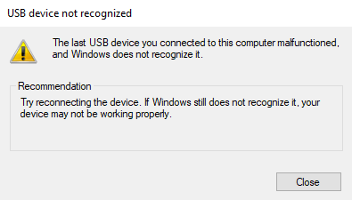

Wenn ich den Hub direkt am Notebook betreibe gibt es keine Fehler. Sobald ich diesen aber über die Dockingstation betreibe bekomme ich diese Meldung:

Die Firmware und alle Treiber der Dockingstation sind laut HP Tool auf dem neuesten Stand. Die IT-Abteilung weiß nicht mehr weiter weshalb ich mich jetzt an euch wende in der Hoffnung die Lösung zu bekommen :D
