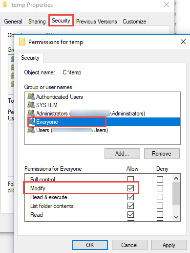

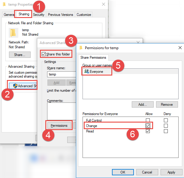

Ist so richtig. Du musst entsprechend die Berechtigung auf dem Share unter Windows setzen. Wenn du kein Benutzernamen/Kennwort haben möchtest, unter Security "Everyone" (hier im englischen Windows) oder "Jeder"(?) im deutschen Windows.
Dies dann unter Freigabe ebenfalls eintragen. Dann kann aber jeder im Netzwerk darauf zugreifen. Du könntest aber eventuell ein $ hinter den Sharenamen machen (unter Windows), dann ist der Share unsichtbar im Dateibrowser, kann aber trotzdem verwendet werden, wenn man den Namen kennt.
Also dann smb://192.168.50.70/neu$ (unter iOS)

Hab gerade mal ein paar Screenshots gemacht.... sorry, nur englisches Windows hier:
Security
Sharing
