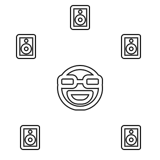

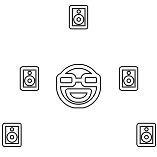

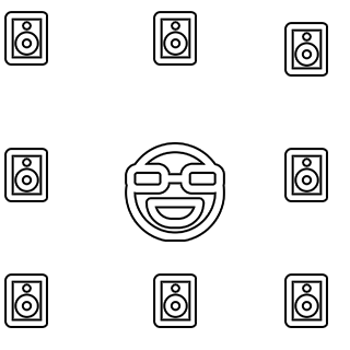

Beispielhafte Layouts:
oder
Wer kennt es nicht - linken und rechten Lautsprecher vertauscht und plötzlich fliegt der Heli von rechts nach links, obwohl die Augen das Gegenteil sagen. Genau das kann mit Atmos nun nicht mehr passieren, da eben nicht bereits endgültig auf fixe Spuren/Positionen der Lautsprecher gemischt, sondern als Objekt übertragen wird und der AVR dann die Abmischung vornimmt.
Fazit: Genau das, was Spiele seit 20+ Jahren können, hat nun die Film-Welt erreicht. Atmos ist bei Spielen irrelevant. Wenn man bei Spielen die Positionen nicht richtig ermitteln kann, ist die Engine einfach scheiße. Da kann aber auch kein Atmos helfen, denn das ist bereits integriert.
