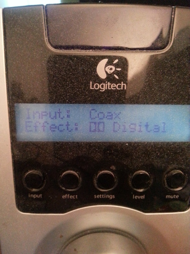

Auf die Xonar geswitched, in den Einstellungen geschaut... Dolby Ditital Live ist an. Witcher 3 angeschmissen: Sound wie immer über die Mitten, Display der Boxen sagt: Dolby Pro Logic 2. Spiel aus, DTS Interactive an, wieder den Hexer rangeholt: Sound in der Mitte, Dolby Pro Logic 2. Ok...
Onboard-Soundkarte als Default, DTS aktiviert in den Treibern, Witcher 3 gestartet... DISPLAY SAGT DTS, yeah. Aber: Linker Sound kommt von Links, alles andere von Rechts (also hinten, die Mitten etc), also eigentlich unbrauchbar.

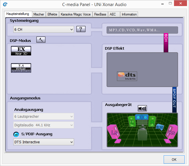

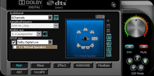

Wenn du 5.1-Ausgabe per Dolby Digital Live mit der D2X willst, musst du im Xonar Audio Center die Kanalanzahl auf "6 Channels" stellen und bei der SPDIF-Ausgabe "Dolby Digital Live" aktivieren:
Ist bei mir imo genauso eingerichtet.
EDIT:
Hab die Unified Treiber rausgeschmissen, die Asus-Treiber installiert, die Einstellungen wie auf deinem Screenshot vorgenommen... nix.

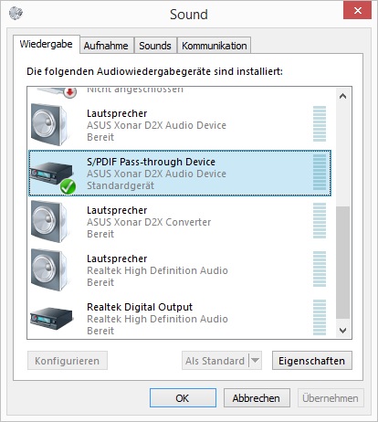

Kontrollier mal auf was Windows als Boxen eingestellt ist (bei den Wiedergabegeräten auf Konfigurieren gehen). Ich bin mir gerade nicht sicher ob die Einstellungen in der Xonar Software auch dort das Boxen-Setup mit umstellen.

bei den Windows-Einstellungen gibt es nicht viel, was ich einstellen könnte.
Unter der Xonar-Software sieht es hingegen so aus:
Könnte auch DTS statt Dolby einstellen, nur gibt es da auch keine entsprechende Wirkung.
Wie schon gesagt, einmal hat es funktioniert und ich hatte auch den entsprechenden Sound. Nur jetzt will er wieder nicht ;(

Was hast du denn in der Systemsteuerung unter "Hardware und Sound" => "Sound" => "Wiedergabe" bei "SPDIF Pass-through" -> "Konfigurieren" und "Lautsprecher" -> "Konfigurieren" eingestellt?
Die Frage ist auch welches Ausgabegerät genutzt wird. Bin mir grad nicht sicher wie das bei Asus ist (kann ich heut Abend erst ausprobieren) aber zumindest bei Creative musste ich bei aktiven DDL immer "Boxen" anstatt "SPDIF" als Ausgabegerät nehmen.

Der "Konfigurieren"-Button ist bei S/Dif ausgegraut ;(
Naja... ich habe aber über "Boxen" nix angeschlossen, also keine Kabel am Analog-Ausgang, "nur" ein Koax zwischen dem Z5500 und der Soundkarte.
Hab trotzdem mal in den Einstellungen rumgespielt. Keine Änderungen (bis auf die Tatsache, dass, wenn ich auf Boxen gehe, ich keinen Sound habe ^^)
Ne, der Converter will auch analoge Anschlüsse.
