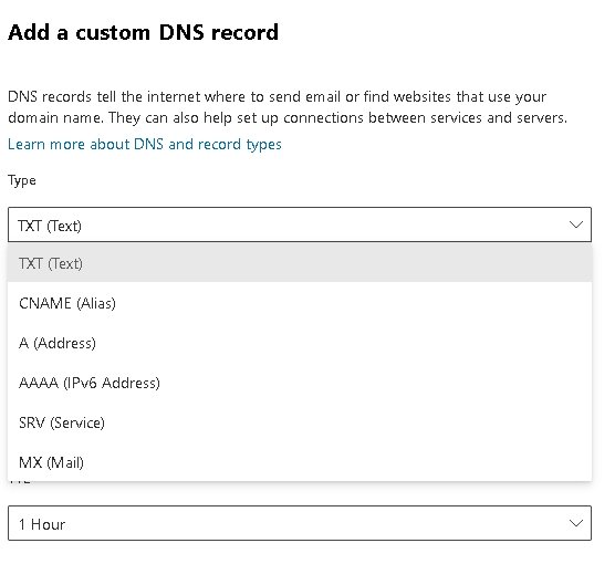

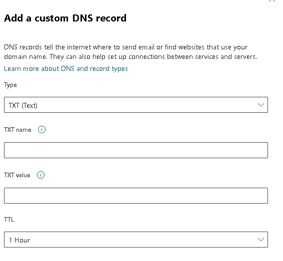

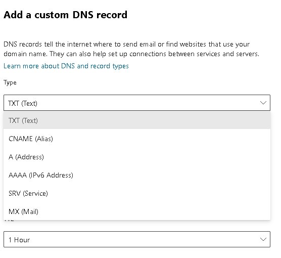

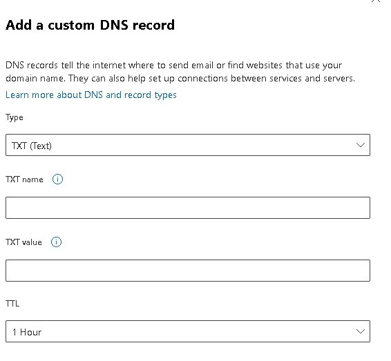

Jetzt habe ich im Microsoft 365 Admin Center unter Settings, Domains, eine .com Domain gekauft.
Alle Mitarbeiter haben jetzt eine Email:
name@gekaufteDomain.com
Soweit klar und es funktioniert
wenn man die Domain jetzt aufruft, kommt eine Fehlerseite. Klar, ist ja nirgends gehostet.
Jetzt möchte ich, dass wenn man gekaufteDomain.com in den Browser eintippt, man zu unserer anderen Website umgeleitet wird.
Im admin center, kann ich offenbar records anlegen. (Siehe anhang)
Aber was muss ich hier eingeben?
Bitte um Hilfe

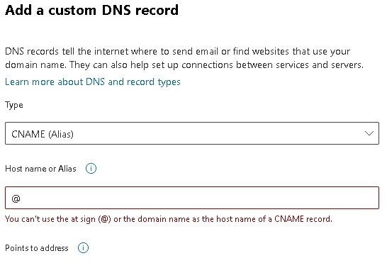

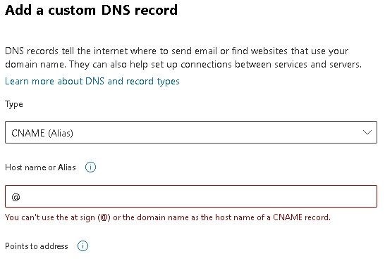

ich habe CNAME ausprobiert, bei Hostname or Alias habe ich @ eingegeben, aber er meckert:

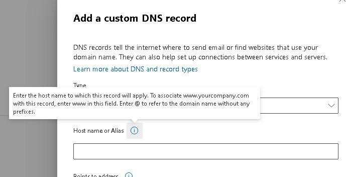

Wieso soll da deiner Meinung nach ein @-Symbol rein?
weil MS darauf hinweist und das Feld nicht leer bleiben darf

Dann trägst du diese als CNAME ein.
Ich würde aber eher die bestehende Domäne bei Microsoft einbinden.

Hostname wäre dann www
Vodafone Glasfaser
Wie möchtest Du dann den Hostname Teil einer URL angeben?
NOTE: Please don't set up a CNAME record for a bare domain e.g., yourdomain.tld (@ hostname) since it may affect the operation of the domain's MX records and, consequently, the email service.
Kannst auch einfach einen A-Record anlegen mit @ und als Ziel dann die IP der Webseite.
Ansonsten nimmst du einfach einen URL Redirection Service wie z.B. short.io und machst es darüber. Da legst du dann einen A-Record zu short.io an und kannst dort dann alles definieren, gleiches gilt für subdomains.
