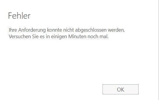

Liebe Community!
seit einer Woche kommt unter Google Chrome, folgende Fehlermeldung wenn man auf das Exchange Admin Center zugreift und je einmal pro Reiterwechsel (Postfächer - Gruppen - Ressourcen...) pro Login:
"Ihr Anforderung konnte nicht abgeschlossen werden.Versuchen Sie es in einigen Minuten noch mal."
Updates von Exchange sowie Google Chrome sind aktuellst.
Mit Edge Browser (ja auch Chromium Engine dahinter) kommt kein Fehler d.h. es liegt wohl am Browser und Microsoft Vertrauen/Sicherheit.
Habt ihr da einen Lösungsansatz?
Sceenshots im Anhang.
Danke!

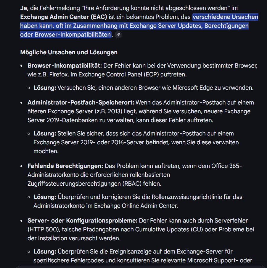

für die exchange admin center kein chrome/firefox verwenden.
Hast du doch schon, Edge nutzen :)
Alternativ kannst du versuchen, ob man was über die Developer Tools im Browser erkennen kann.
