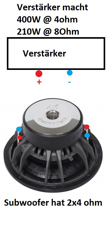

ich habe hier nen sub und möchte den morgen anschließen.
Kann mal bitte jmd. die Verkabelei einzeichnen?
Vielen Dank.
Gruß Marc
Welcher Verstärker/Endstufe? verfügbare Kanäle an dieser? Ohm-Stabilität Leistung in Watt usw usw.. Wie stark ist der Sub belastbar? wo ? Auto/Home ? Bitte nicht soviel Infos. Laut Deinem Bild sollte es mit singen und Klatschen gelernt doch machbar sein.
Normalerweise sind die Anschlüsse mit plus und Minus gekennzeichnet (an Endstufe und Sub). Viele haben für den Sub auch einen Kanal aus zwei Normalen Anschlüssen für Normale Lautsprecher die im Bridge Modus betrieben werden um hohe Leistungen zu erzeugen. Sollte dann dementsprechend Markiert sein. Ungefähr so Bridge Sub sähe das denn aus.

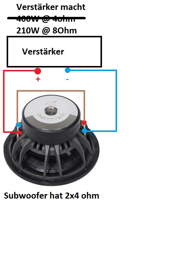

Genau so wie es @BassCatBall aufgezeichnet hat. Parallelbetrieb der Spulen würde 2 Ohm ergeben und das packt dein Verstärker nicht.
