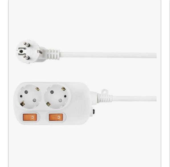

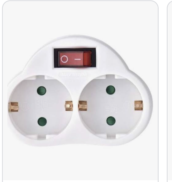

Ich suche einen Steckdosenadapter mit 2 Schukosteckern, welche man einzeln ausschalten kann.
Am liebsten für direkt in die Steckdose, noch noch mit Kabel dran.
Also eine Mischung aus diesen beiden.
Kennt da jemand was?

Unbedingt auf eine 2-phasen Abschaltung bestehen, sonst kann es zu diversen Problemen kommen, und die angeschlossenen Netzteile sind nicht ganz aus.
Also meine persönliche Meinung:
Ich würde sowas nicht haben wollen, richtig einbauen ist keine Option?
Doppelwippe mit Kontrolllampe, zwei Steckdosen, Dreifach-Rahmen und fertig. Materialkosten kaum mehr als son Adaptermurks, und einen Bekannten der Elektriker ist hat doch auch jeder... :) Dies aber nur als Anregung.
Grüße!
... Und keine Garantie dass das fachlich so korrekt ist ;) du müsstest auf jeden Fall darauf achten dass der Schalter ausreichend Strom verträgt.
