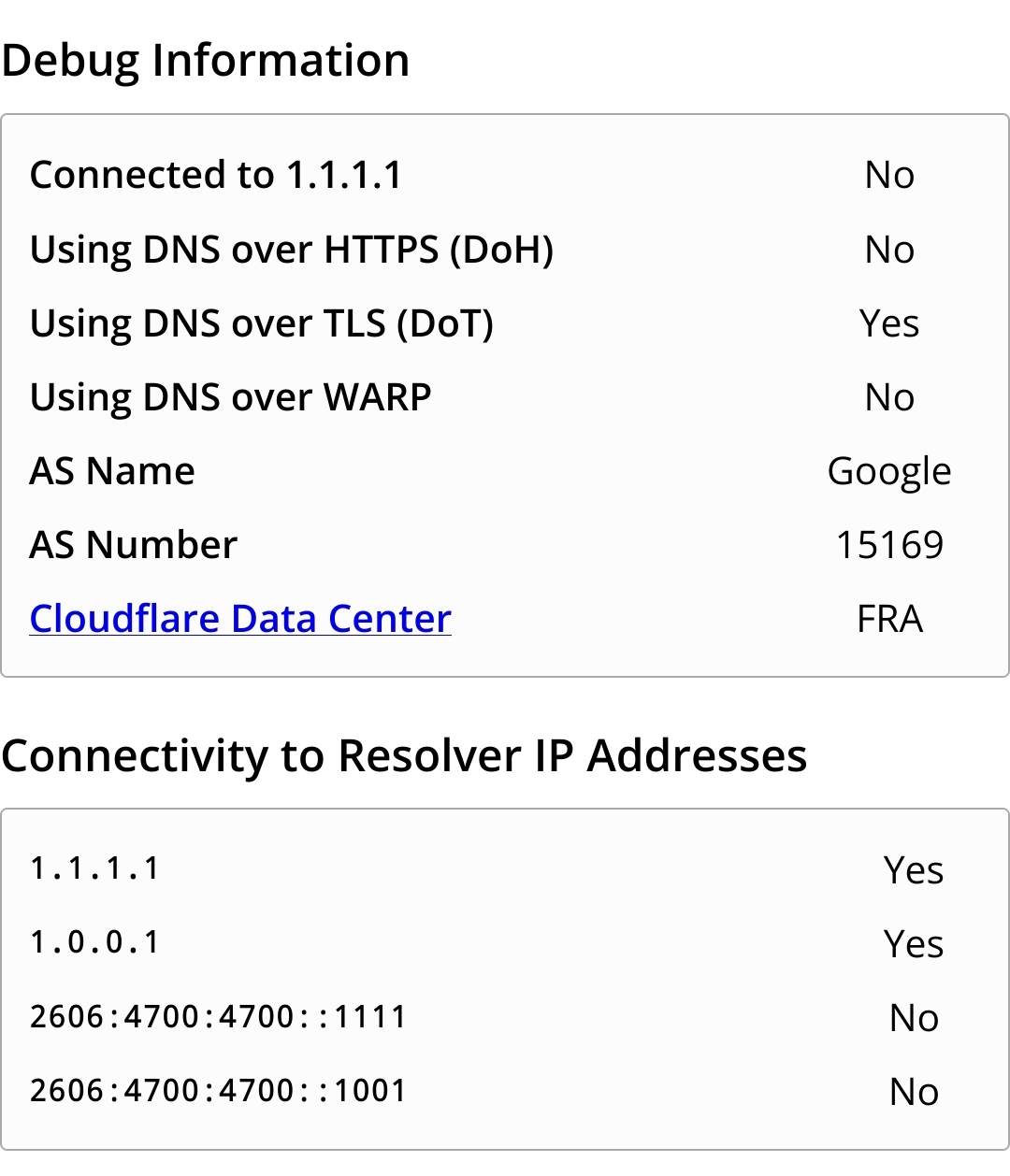

Ergebnis bei 1.1.1.1
Connected to 1.1.1.1No
Using DNS over HTTPS (DoH)No
Using DNS over TLS (DoT)No
Using DNS over WARPNo
AS NameHetzner Online GmbH
AS Number24940
Cloudflare Data CenterFRA

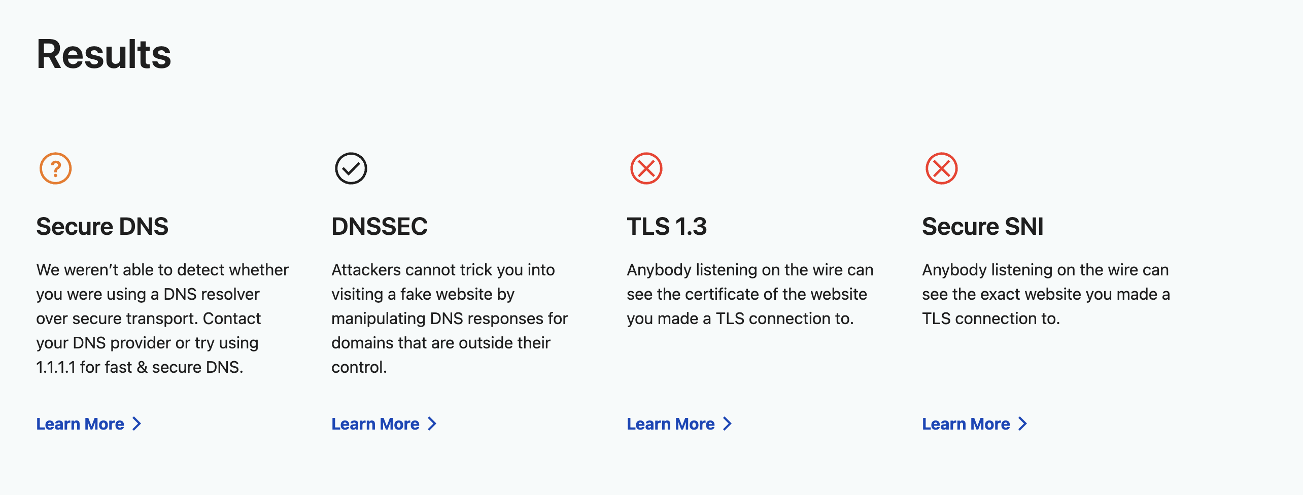

Ergebnis bei Cloudflare
Secure DNS
We weren’t able to detect whether you were using a DNS resolver over secure transport.
Contact your DNS provider or try using 1.1.1.1 for fast & secure DNS.
DNSSEC
Attackers cannot trick you into visiting a fake website by manipulating DNS responses for domains that are outside their control.
TLS 1.3
Nobody snooping on the wire can see the certificate of the website you made a TLS connection to.
Secure SNI
Anybody listening on the wire can see the exact website you made a TLS connection to.

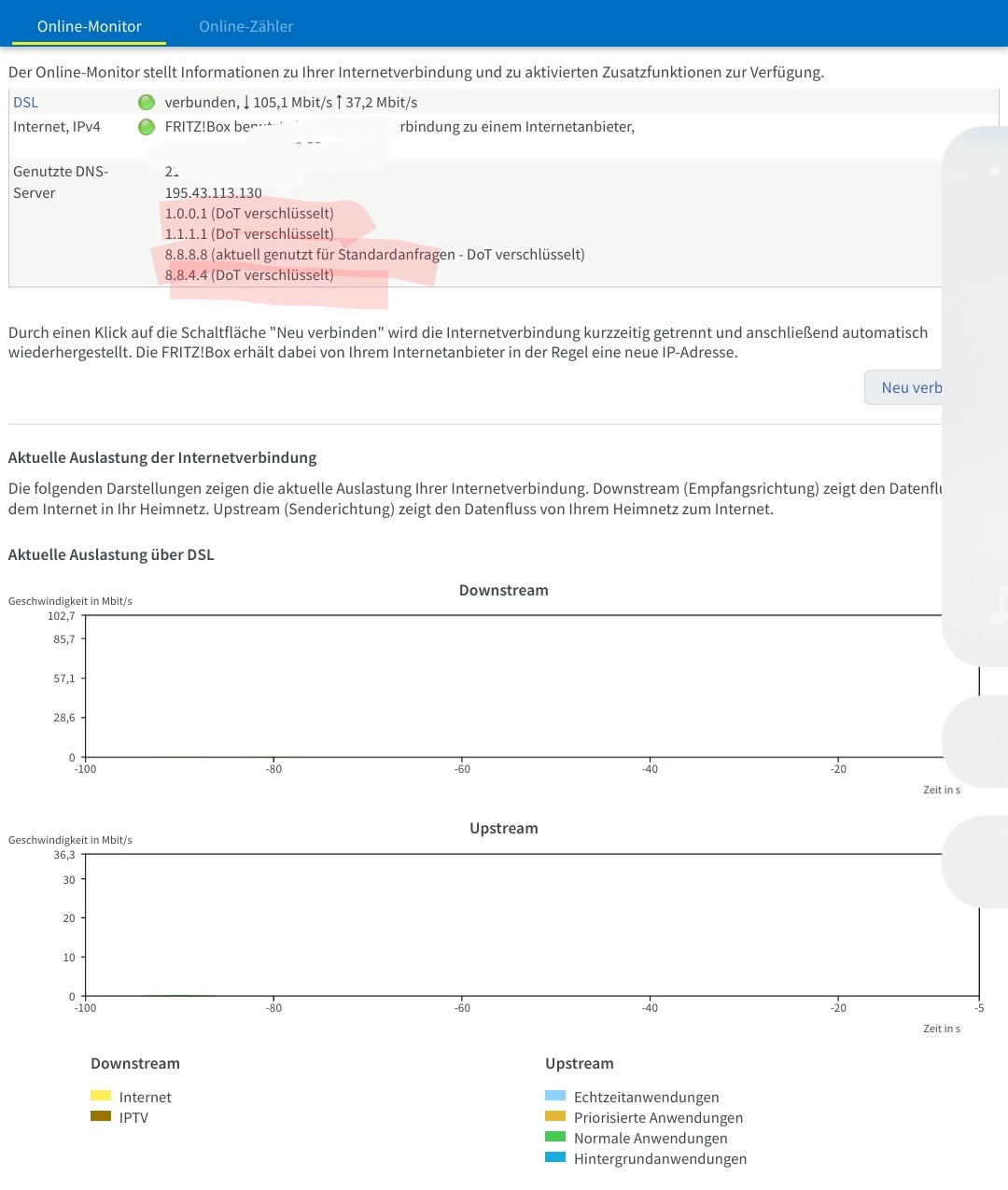

Wenn Du unter "DNS-Server" die Standardserver beibehältst und unter DoT einen entsprechenden Server eintrgäst, z.B. dns.quad9.net, sollte nach ca. einer Minute unter "Online-Monitor" der Quad9-Server zu finden sein (vier Stück genaugenommen) und einem Hinweis in Klammern, dass die Verbindung DoT-verschlüsselt ist.

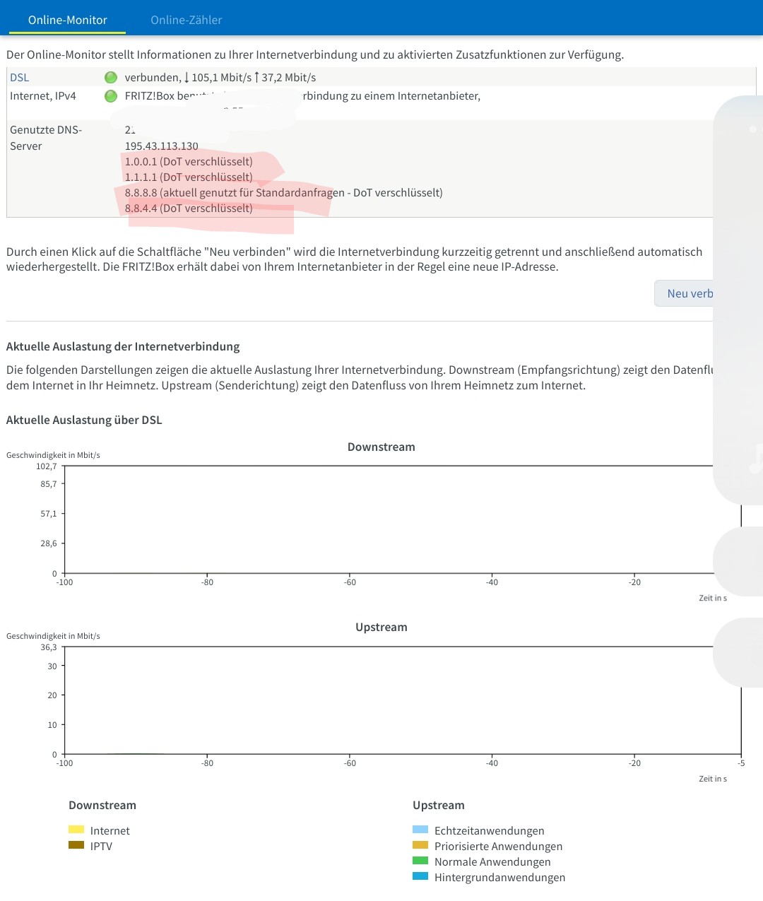

Da du noch kein Bild hast, hier mal ein Tipp: Lass den Fallback auf die unverschlüsselte
Verbindung nicht zu. Dann müsste es gehen.
In der Übersicht steht dann die Verbindung drin.
Reaktionen: H3llF15H

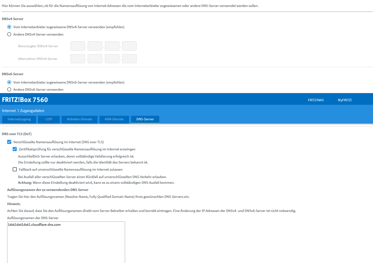

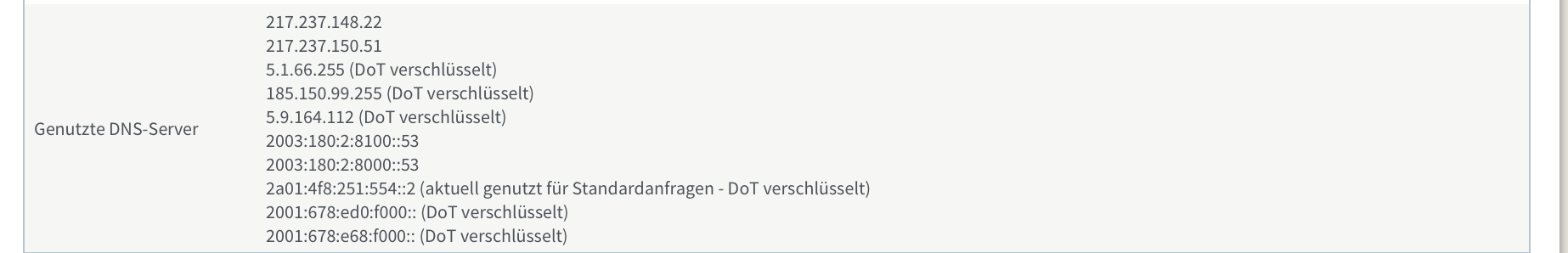

Mhm komisch, sowohl für Ipv6 als auch 4 sind die DoT Server vorhanden. Aber warum hast du vom ISP 2 DNS für 4 und 6 bekommen?
Aber laut der Auswertung liefert anscheinend doc.ffmuc.net die DNS infos unverschlüsselt, schmeiß den mal raus.
Du musst halt bedenken, dass die DNS-Server an sich auch einen Fallback haben können der unverschlüsselt Läuft. Diese sind halt bei Cloudflare und Google geblockt, also nur Verschlüsselt oder garnicht.
Zeigt sich ja auch bei TLS1.3 das muss eig drin sein, ist dann nicht deine sondern eine Server fehlkonfiguration.

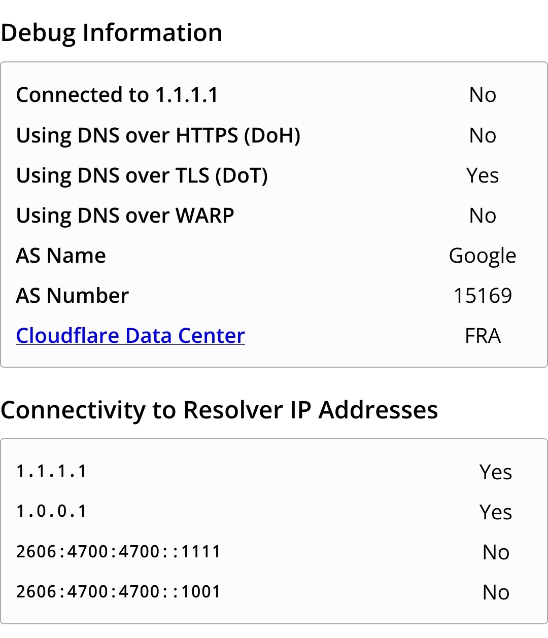

Übertopf schrieb:
Eine DoT / DoH Verbindung kommt schon nicht mit der Fritz!Box zustande..
Habe an meiner 6660 testweise alles auf quad9 ausgelegt und wollte dein Ergebnis gegenprüfen.
Mein Ergebnis ist selbiges wie im ersten Post von dir geschildert. Warum ist weshalb: keine Ahnung.
Edit:
Achtung: Diese Testseite funktioniert nur korrekt, wenn auch der Cloudflare DNS-Server 1dot1dot1dot1.cloudflare-dns.com verwendet wird.
Quelle: https://bitreporter.de/fritzbox/ver...,um die benötigten Einstellungen einzublenden.
Ergebnis auf 1.1.1.1/Help: DoT = Yes

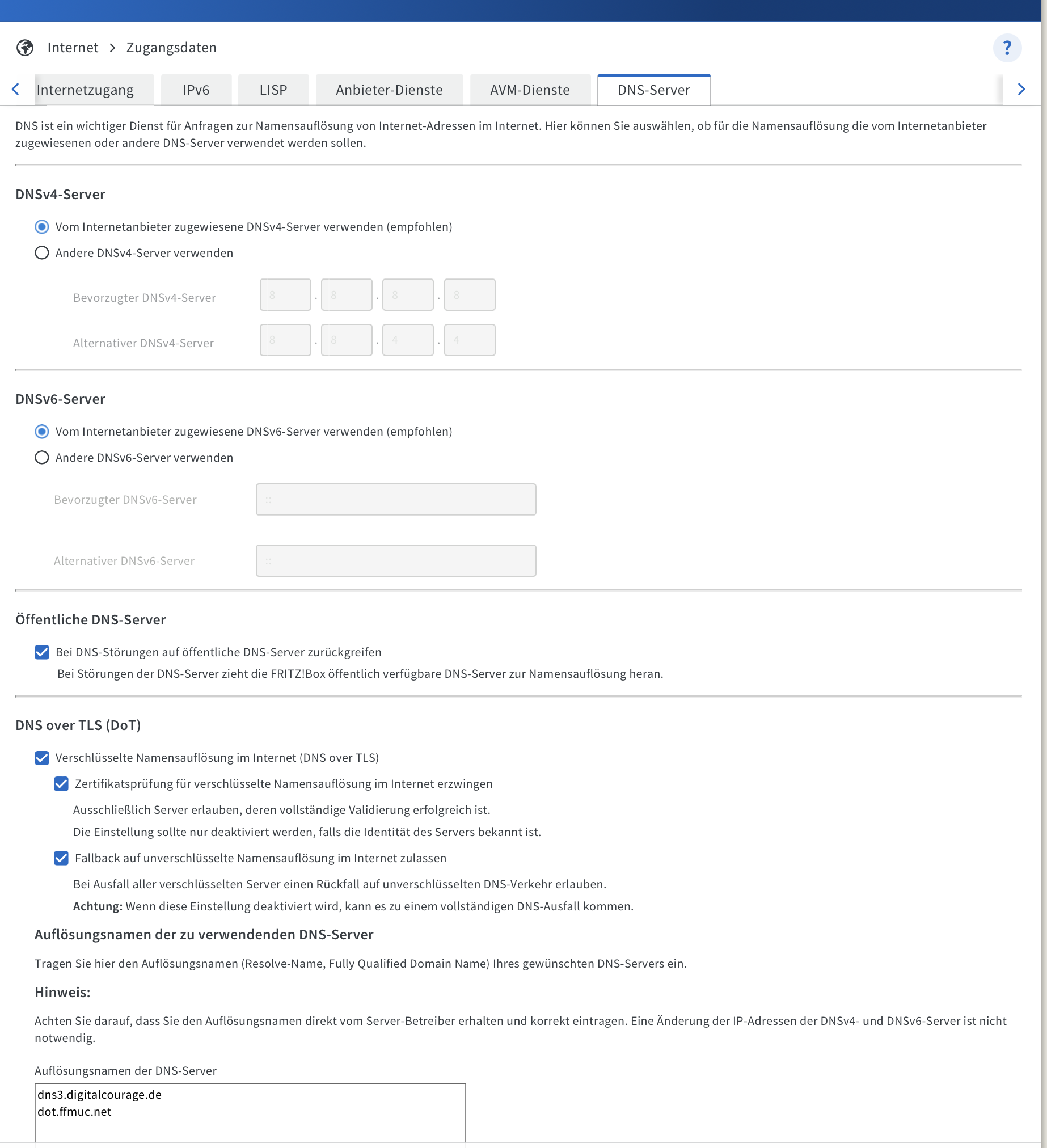

hast jetzt mal geschaut ob das so richtig eingestellt ist Bild ?
oder ist das jetzt in Sache Sicherheit negativ ?
