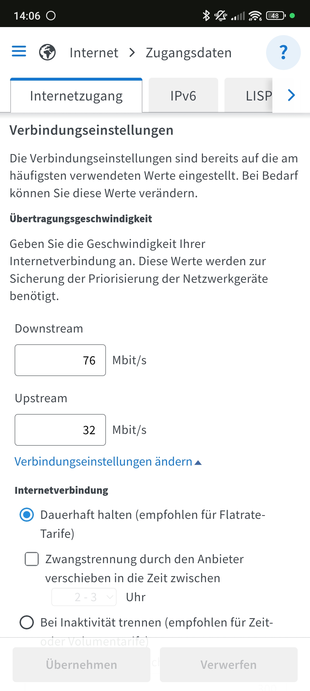

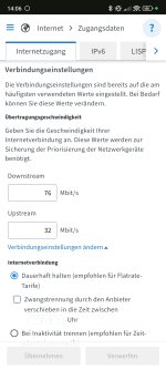

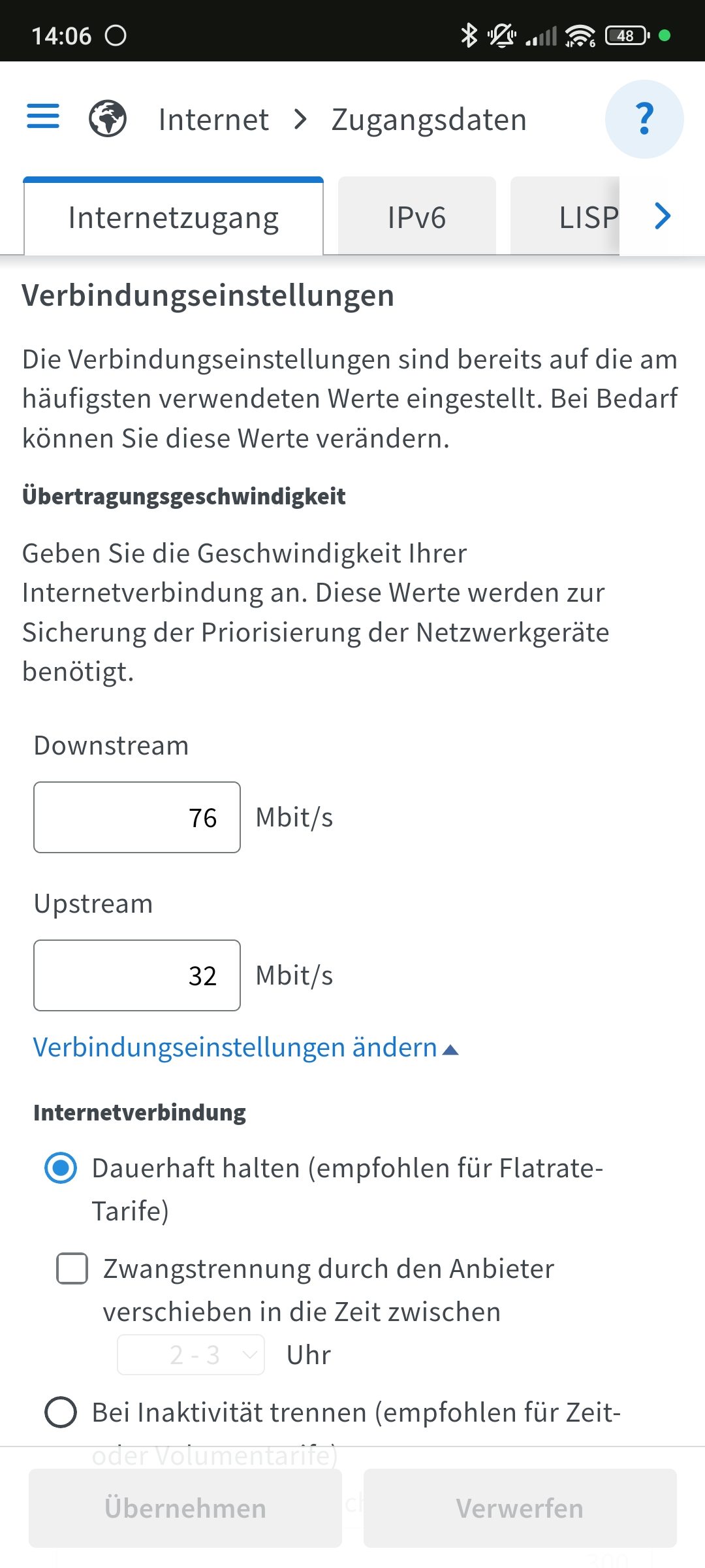

Die Werte setzt die Fritzbox knapp unter die tatsächliche nutzbare Geschwindigkeit (habe einfach mehr in die Fenster eingetragen als wie ich tatsächlich habe, nach Bestätigung prüft die Fritzbox die Geschwindigkeit und setzt die Werte dann korrekt).
Weiß aber nicht ob es die Einstellung bei dir gibt, bei mir ist es eine 4060 und die hat kein Modem, und habe die Einstellung auch erst beim neu einrichten für mich entdeckt.
Damit + heimnetzwerk priorisierung Automatik = kein bufferbloat auf speedtest.net.

Engaged schrieb:
Habe die Einstellung auch, habs mal von 100 / 50 auf 120 / 65 gestellt. Erfolg ausbleibend :/
