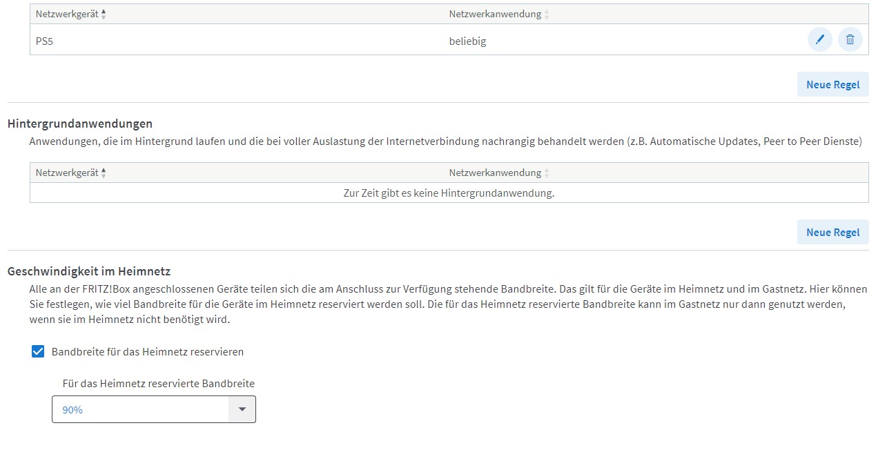

Habe sogar folgendes versucht: Gastzugang mit 90% Reservierung für Heimnetzwerk definiert und nur die Konsole ins heimnetzwerk gesetzt. Sobald ich einen Stream oder ein Video starte, ruckelt es Ingame. Wie kann das sein?? Kann ich nicht irgendwie definieren, dass z.B. 50% der Leitung, egal welche Auslastung, immer der Konsole zuzuweisen sind?

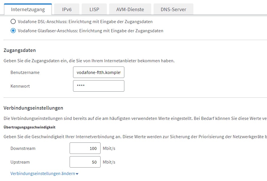

hast du mal Traffic Shaping aktiviert und die Down und Upload Raten, die du zur Verfügung hast, dort eingetragen ?
Was genau ist das bzw wo kann ich das in der FB einstellen? Google hilft mir nicht so ganz. Lese im Zusammenhang nur DSL.

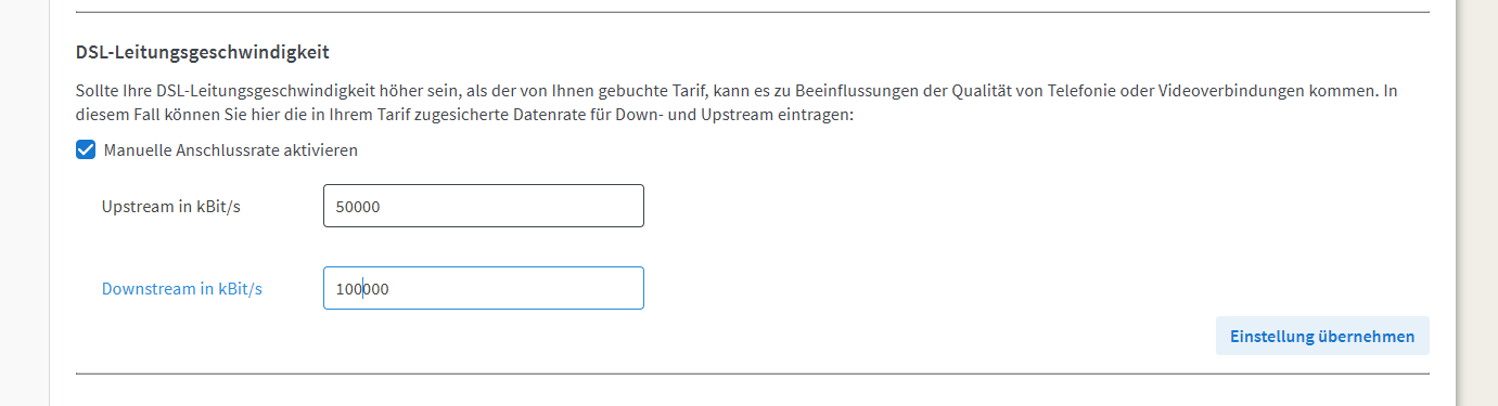

@R00kie ich habe nach dem Reset alles manuell eingerichtet (Glasfaser-ID etc), sonst läuft ja kein Internet.

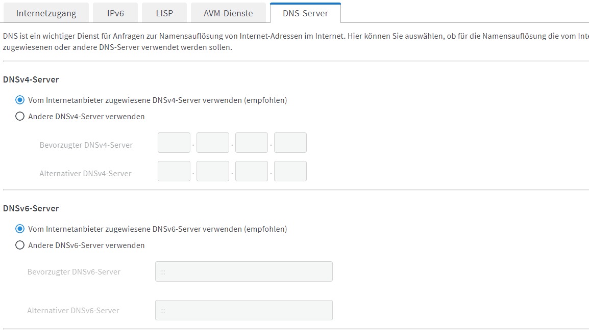

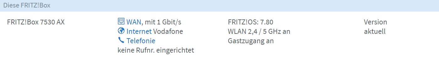

  • Unter Filter ist alles auf Standard, bis auf priorisierung, was ich getestet habe (siehe Screen)

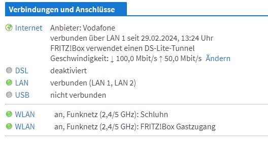

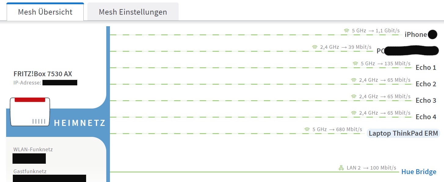

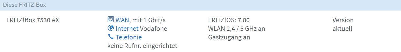

Vodafone Glasfaser
In meinen Augen unspektakulär

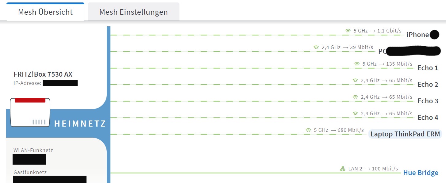

Hattest du nicht geschrieben die PS5 hängt am LAN-Anschluss? Hier sehe ich jetzt nur die HUE-Bridge am LAN und das WLAN hat recht viele Clients.
Dadurch das WLAN ein shared Medium ist und alle Geräte immer nur nacheinander Daten senden können, geht die Übertragungsrate bei vielen Clients schnell in den Keller und der Ping schnell hoch. Es sind jetzt nicht sehr viele Clients, aber einen negativen Einfluss hätten sehr aktive Clients eben schon.
Nichts geht über Kabel und wenn du die Möglichkeit hast, würde ich - vor allem für das Zocken - auf eine LAN-Verbindung setzen.
Die Screenshots sehen aber ansonsten wirklich unspektakulär und eigentlich gut aus.

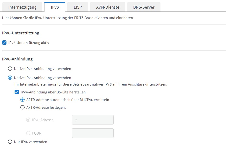

Das einzige was mich sonst noch wundert ist DS-Lite-Tunnel. Also jeder IPv4-Traffic wird über IPv6 getunnelt. Das hast bestimmt einen gewissen Overhead, der sich vielleicht bei mehreren Clients ebenfalls bemerkbar macht?!
Hat jmd Erfahrung mit DS-Lite-Tunneln und deren Performance?
Weißt du, ob du den Tunnel nutzen musst? Ggf. funktioniert dein Internet auch ohne die Option "IPv4-Anbindung über DS-Lite herstellen". Also dass du weiterhin eine IPv4 hast, aber eben eine gesharte.
PS5 hängt via lan dran, und hat auch keine WLAN config. Sie war während dem Screenshot aus. Kann die Daten später nachreichen, dann sollte die Konsole auch auftauchen

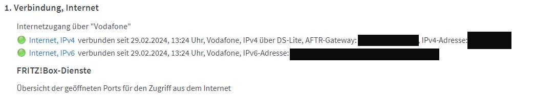

Schlittrix schrieb:
Firewall: finde ich wo?
Das müsste unter "Internet" -> "Freigaben" sein. Und dann dort für IPv4 und IPv6.
Okay, dass die PS5 nicht in der Übersicht auftaucht, wenn sie aus ist, ergibt Sinn 😁
Ne, dann passt das. Ich glaube dir natürlich, dass sie am LAN dran ist. Dachte nur auf dem Screenshot hat sie sich hinter einem der geschwärzten WLAN-Einträgen versteckt.

Leider nein. Habe unter Freigaben nur andere Themen, aber auch alle ausgegraut und ohne Konfiguration.

Kurios ist: habe nun festgestellt, selbst bei einem billo YouTube Video <1080p ruckelt das Spiel. Und das, obwohl die Downloadleistung laut Monitor nicht ansatzweise ausgelastet ist. Aber aus der Vergangenheit weiß ich, dass sogar bei einer 50er Leitung ein Stream + spiel online ohne Probleme geklappt hat. Alles extrem seltsam…
DS-Tunnel ist mir aber auch ein Dorn im Auge, da ich parallel auch Probleme mit VPN auf der Arbeit habe, anderes Thema. Aber dagegen werde ich wenig tun können, oder? Ist ja von vofsfone so vorgegeben
