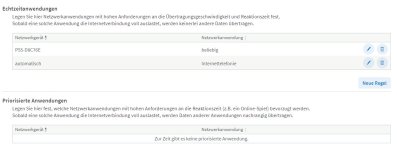

ich habe eine 100.000er Glasfaser-Leitung und nutze dafür die fritz.box 7530AX inkl. Glasfasermodem.
Folgendes Problem: PS5 läuft, ca. 100Mbit kommen an (LAN). Sobald parallel im Haushalt das Internet genutzt wird, sei es Netflix, Instagram o.ä., was Downloaddaten benötigt, fängt die PS5 an zu ruckeln.. Speedlags etc., was ich insbesondere bei Instagram und dieser Leitung erschreckend finde.
Habe die Konsole bereits als priorisiert eingetragen, allerdings ohne Erfolg auf Änderung.
Kann ich irgendwie einstellen, dass der Konsole immer, sobald sie sich im Netzwerk befindet, eine Mindestup- und downloadzahl von X% zugeteilt werden soll?
Oder gibt es andere, einfache Lösungen hierfür?
Danke und viele Grüße
Vodafone Glasfaser

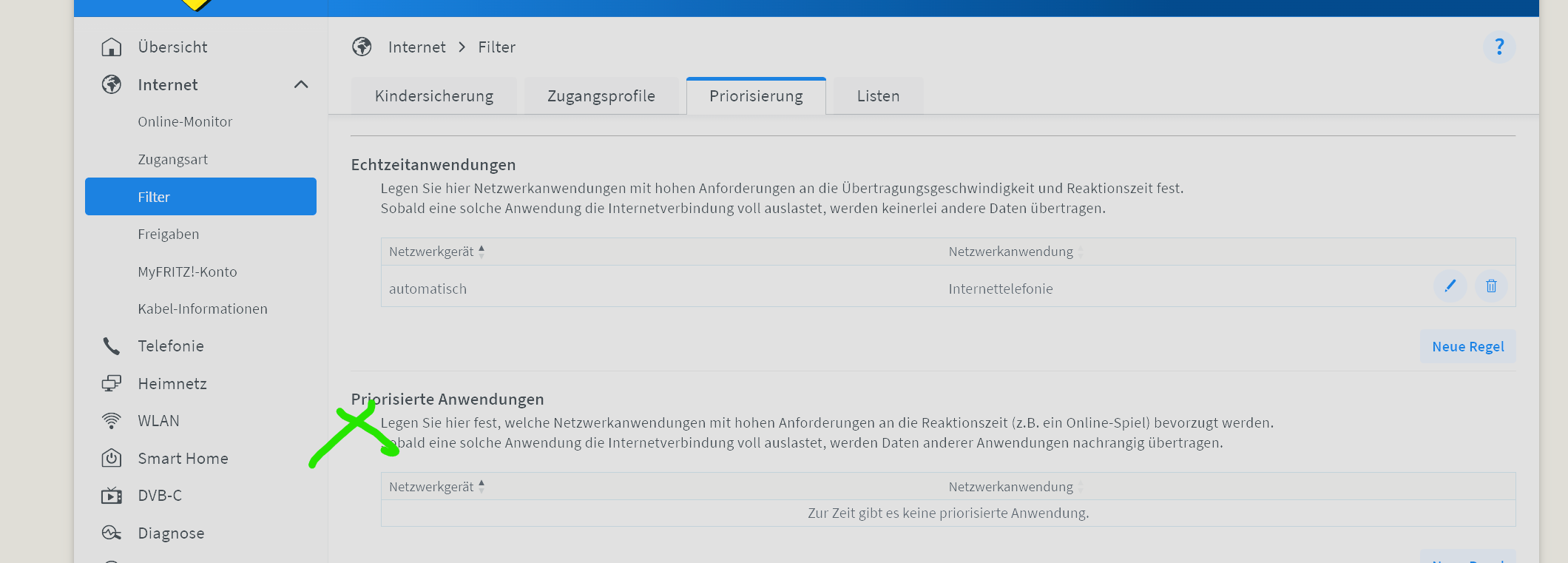

klar geht das

@Korben2206 hab ich nur hat er es dann eben nicht korrekt gemacht, weil es hier perfekt geht. Daher der Screenshot! :D
Was sollen Speedlags sein? Kannst du das gnaze genauer beschreiben? Sehe es eignetlich wie @Tenferenzu zum spielen ist die Bandbreite fast egal.
Unter Echtzeitanwendung habe ich die PS5 angelegt mit „alle“, sprich immer, sobald sie läuft.
Wenn bei Insta parallel reels geschaut werden, oder Netflix geschaut wird, fängt das Spiel ONLINE an zu ruckeln. Menü läuft. Aber im Spiel selbst ist es schwer Spielbar. Und meiner Meinung nach sollte eine 100k Leitung dafür doch reichen, oder?

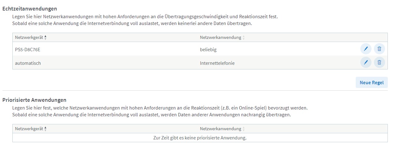

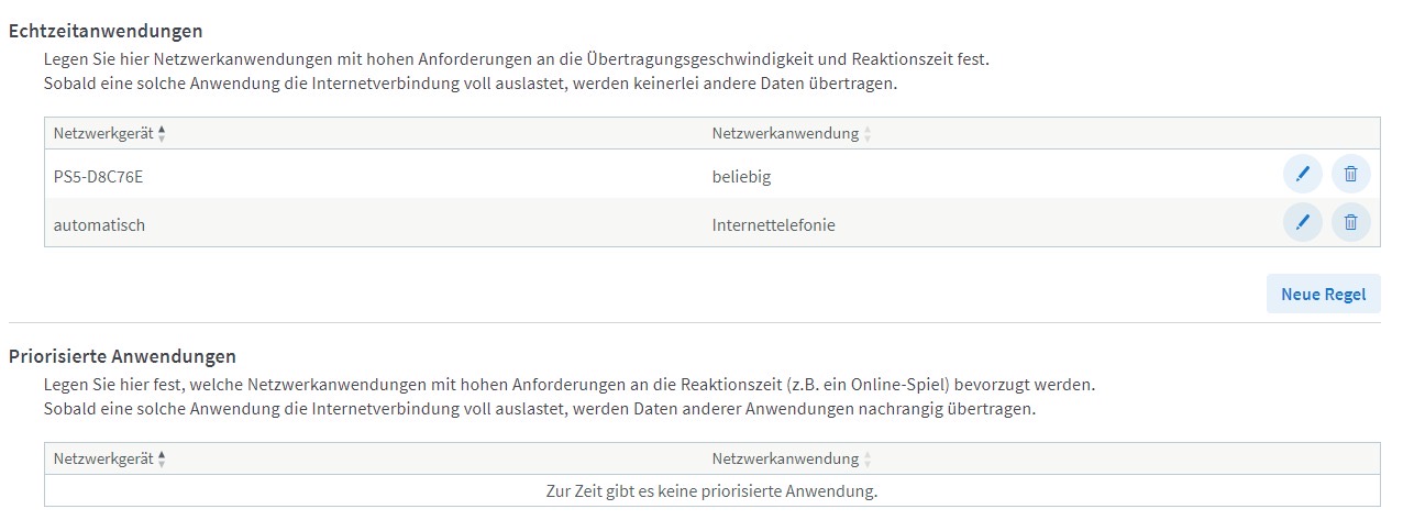

…es ist definitiv Glasfaser. Anbei der Screenshot aus der Box
mach mal bitte die regel die du erstellt hast
und ggfs. die zweite option mal machen siehe kreuz aber alternativ zu echtzeit

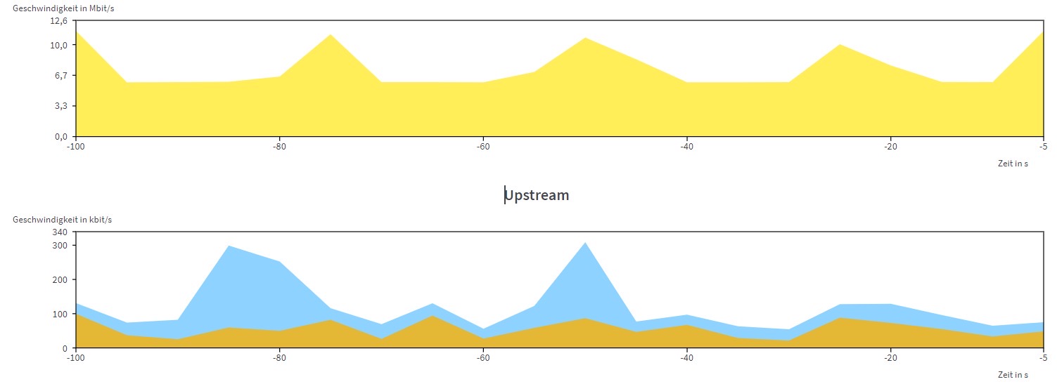

Schau dir doch mal die Grafiken der Fritzbox im Online Monitor an. Dann siehst du was wo wie ausgelastet wird.
Theoretisch kann bereits ein 2MB Video deine Leitung für 160ms auslasten.

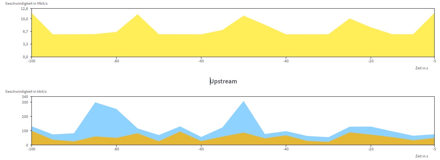

Habe es nun mal getestet.
Livestream mit 1080p am Handy, dazu ps5 im online spiel. Ping ist direkt von 8 auf 118 hoch geschossen inkl. Lags..trotzPrio für die Konsole. Hat also leider nichts gebracht :/
