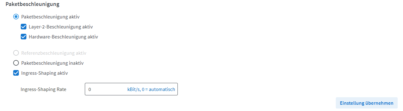

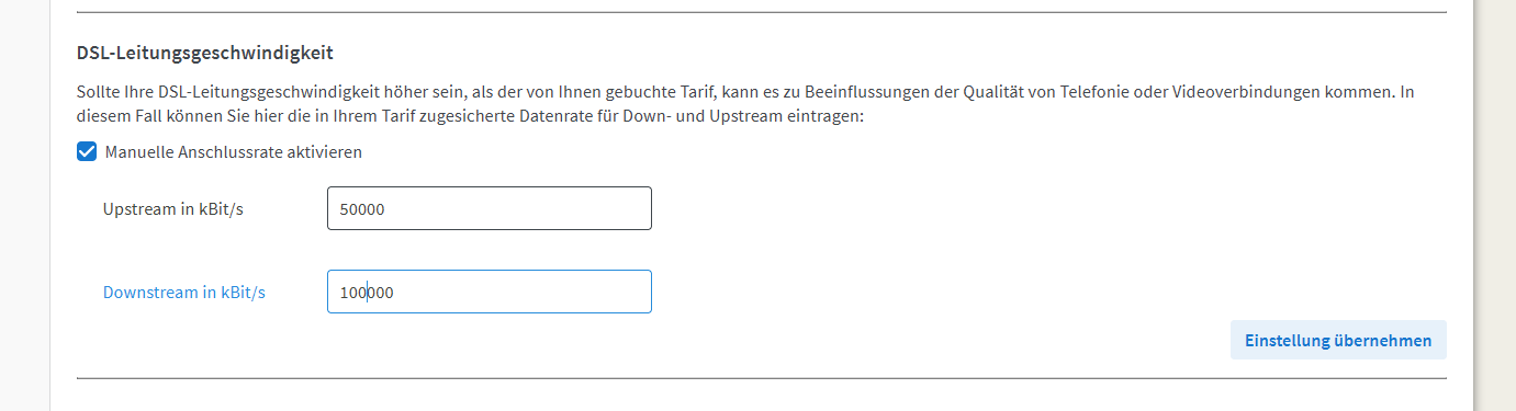

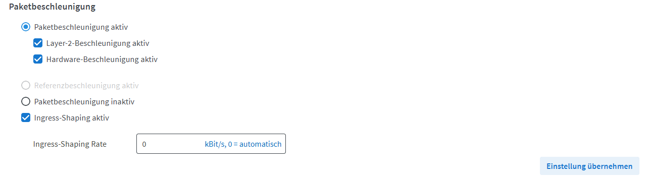

öffen mal: http://fritz.box/support.lua
melde dich an deiner FB an und stell folgendes ein:
und
Ok. Danke! Alles war bereits so, bis auf den Haken bei Ingress shaping. Ist nun gesetzt

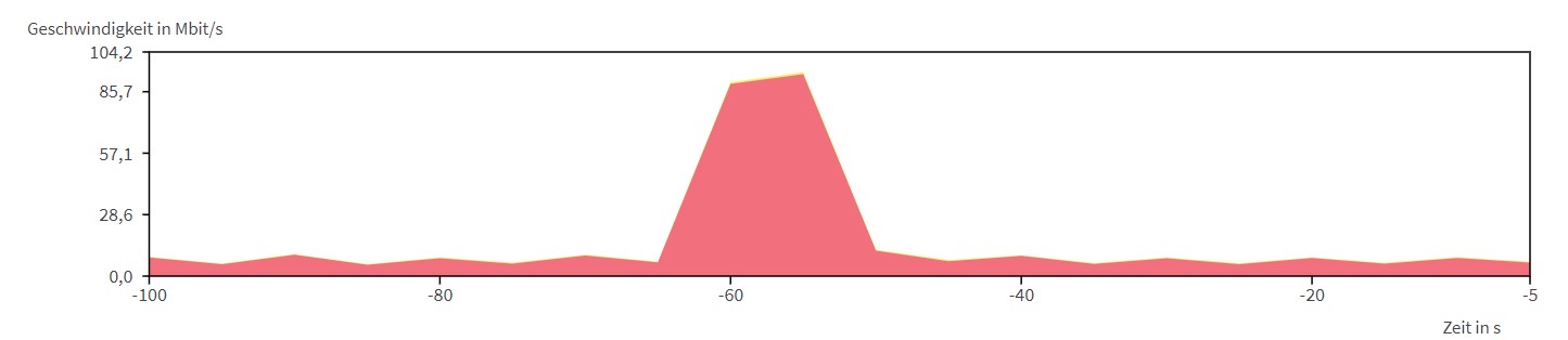

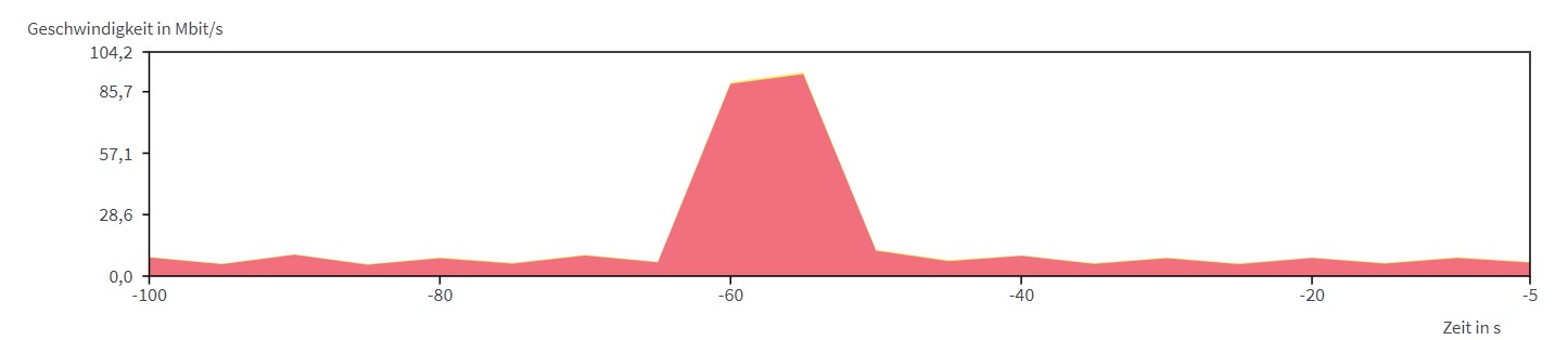

Gefühlt klappt es etwas besser. Aber insbesondere FIFA ist weiterhin etwas instabil. Habe parallel über GAST einen Speedtest gemacht und der hat weiterhin volle power bekommen. Richtig kastriert bekomme ich den Gastzugang irgendwie nicht. Und genau in diesem Peak hat es dann natürlich extrem geruckelt. Rot übrigens GAST

Noch ein Update hinterher:
Weiterer Test: Online (FIFA), gleichzeitig Instagram (Reels), sofort extremes ruckeln. Das kann und darf bei solch einer Leitung doch einfach nicht sein, oder?!

Du kannst noch mal auf der Setting Seite, die Sebbi vorhin geschickt hat, probieren die Hardwarebeschleunigung zu deaktivieren. Zumindest bei anderer Hardware muss die Hardwarebeschleunigung deaktiviert werden, damit Ingress Shaping korrekt funktioniert und ich glaube bei den Fritzboxen war das früher auch so.

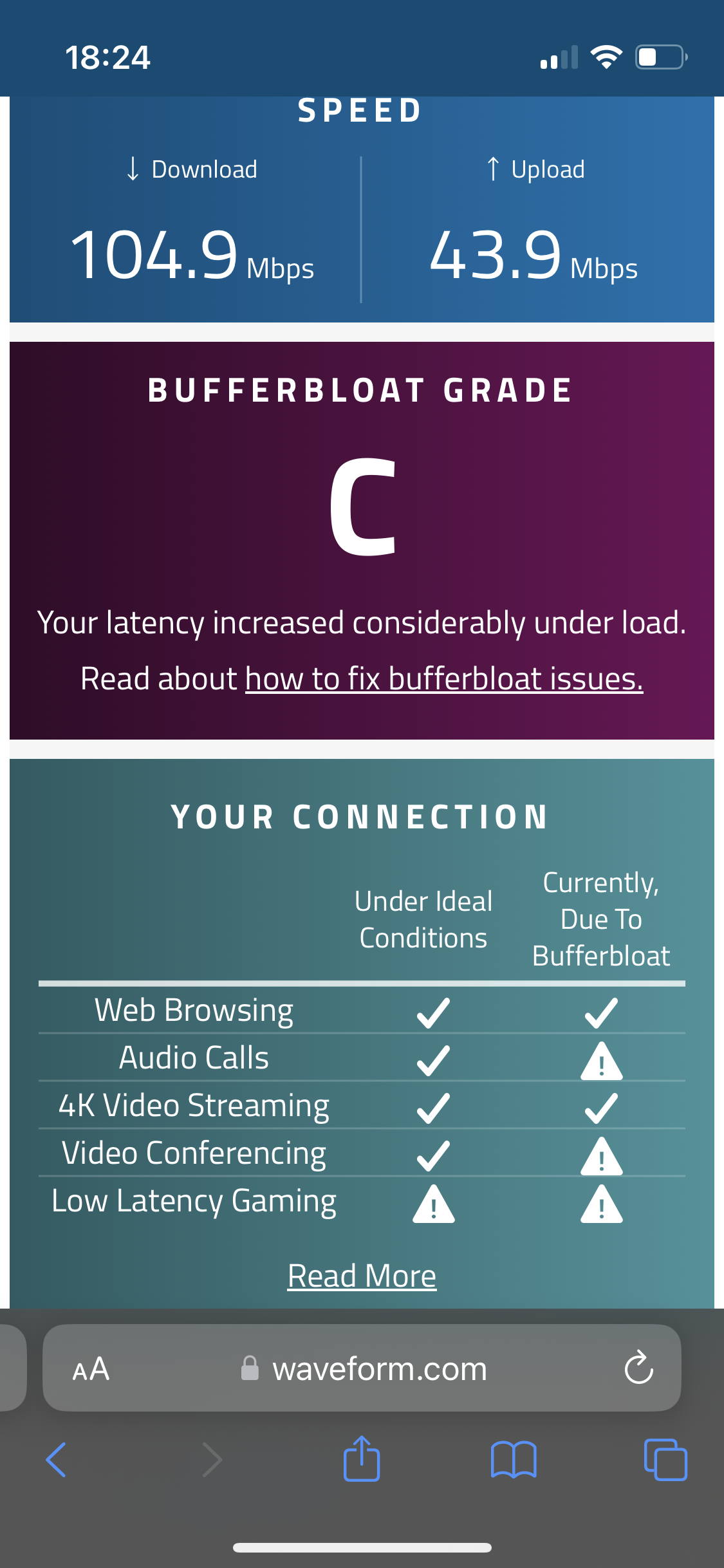

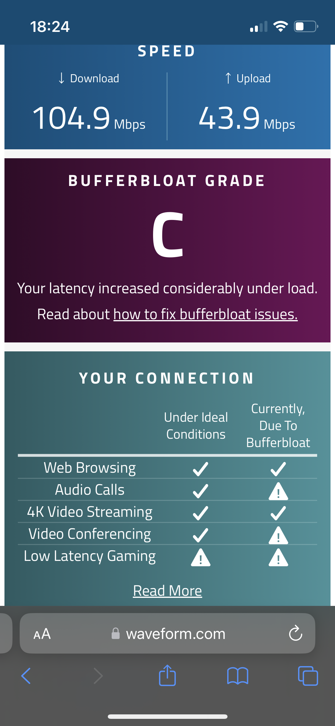

Was du hier hast ist vermutlich ein recht bekanntes Phänomen namens Bufferbloat. Kannst das auch selber Testen, ob die Latenz unter Last ansteigt, zum Beispiel mit dem Test bei waveform.
Aber wenn dein ISP das bei sich auf dem Shaper nicht richtig im Griff hat, hat man mit einer Fritzbox außer dem Ingress-Shaping Haken nicht so viele Möglichkeiten dagegen was zu tun.

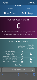

@h00bi habe mal einen Test zum Thema Bufferbloat gemacht, ein Thema was etwas polarisiert. Die einen sagen es ist egal, die anderen sagen es liegt genau daran. Sollte der Test stimmen, wäre das zumindest ein Indiz. Weil der war nicht so rosig. Aber ob da ein anderer Router hilft?! Keine Ahnung…

Und bekommst Du bei dem Test wenn die Leitung quasi nur im Standby ist auf ein A?

Bei standby komme ich auch nur auf C…
