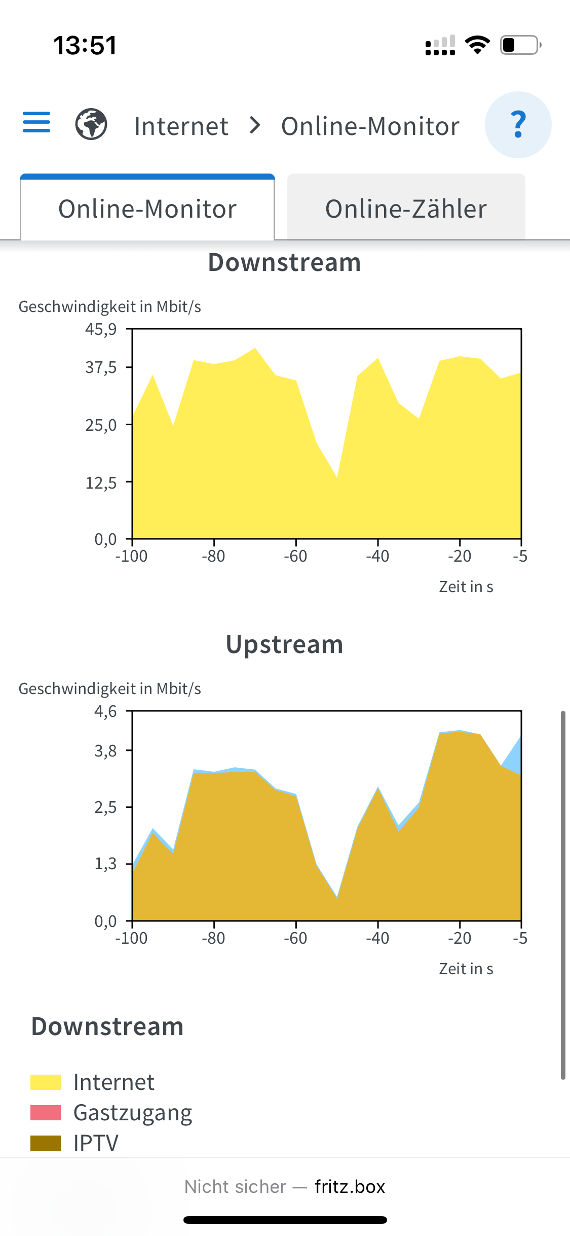

Automatisch-Option habe ich, habe es gerade auch getestet mit dieser aktivierten Option + Einstellung für 50Mbit vorgenommen. An der Konsole kommen demnach auch nur noch 50 an.
Problem besteht aber weiterhin. Sobald in diesem Beispiel ein 4K Video + Stream läuft, schießt der Ping durch die Decke.
Online Monitor zeigt dabei das hier an.
Switch war glaub ich eine DP-Link
