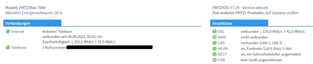

Hallo liebes Telekomteam,
ich habe bei euch einen Tarif für 175Mbit (lag hier halt so komisch an) und bisher hatte ich laut Router auch immer 169, wovon bei mir in der Wohnung noch gute 165 ankamen. Das war für mich auch völlig ok, ich weiß ja nicht, wie alt die Leitungen im Haus sind und wir wohnen auch ziemlich weit oben.
Nun hatte ich aber von einem zum anderen Tag nur noch glatte 125, wovon noch gute 122 ankommen.
Upload passt aber noch vollkommen.
Router ist eine FritzBox 7590 mit neuester (regulärer) Firmware. Trat nicht nach einem Update auf. Hab sie natürlich auch schon neugestartet.
Mich verwundern halt auch die glatten 125 Mbit/s, die ankommen. Könnt ihr irgendwie prüfen, woran das liegen kann?
Liebe Grüße
@fraqman

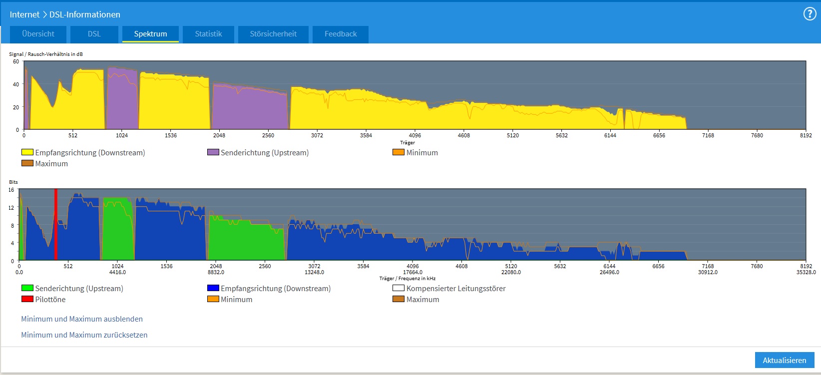

Die Leitung wurde durch ASSIA gedrosselt. Dafür muss es einen Grund geben - zeig mal Screenshots deiner Daten aus der FB: Übersicht, DSL, Spektrum (inkl. Minimum/Maximum) und Statistik.

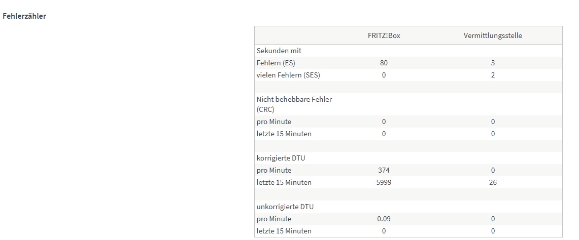

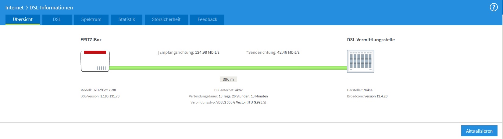

Aber trotzdem gerne mal Screenshots der ganzen DSL-Infos zeigen. Vielleicht fällt ja sonst noch was auf.
Danke.

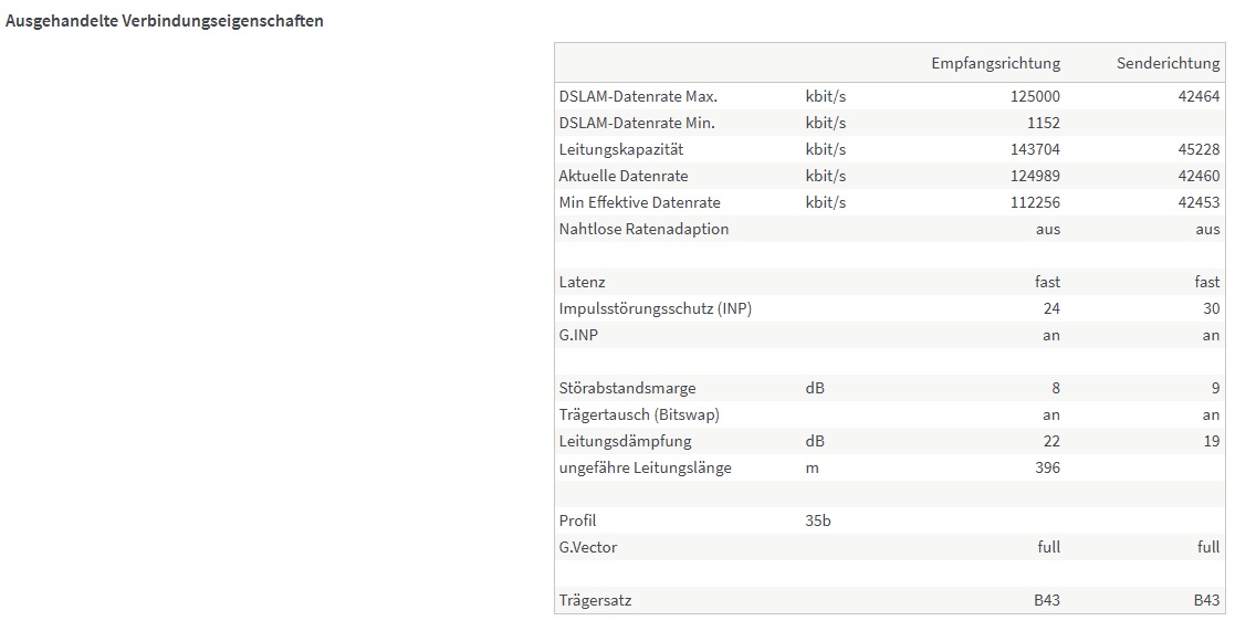

Die hohen DTU und die Veränderungen im Spektrum deuten auf die Probleme durch Powerline hin. Welche Adapter sind es denn? Je nach Modell könnte man, wie @_anonymous0815_ sagte, umstellen. Ich würde als Sofortmaßnahme auf SISO gehen.
War der Sync früher bei 165 Mbit? Derzeit liegt die Leitungskapazität nur bei 143 Mbit. Möglicherweise ist zusätzlich noch was im Argen, was nun zu dem Eingriff geführt hat. Da könnte jemand von @Telekom hilft die Leitung mal durchmessen und schauen, ob irgendwelche sonstige Auffälligkeiten zu sehen sind.
