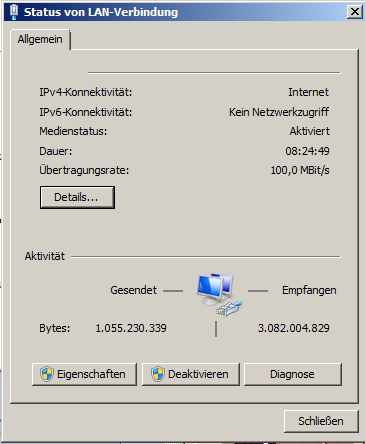

Seither aber bewegt sich meine Downloadgeschwindigkeit aber nurnoch um max. 0,4 MB/s.
Dann bemerkte ich, dass der Router ja verschiedene (insg. 4) LAN-Anschlüsse hat. Ich habe alle probiert und von LAN 1 bis LAN 4 auch je mehrmals einen Geschwindigkeitstest laufen lassen.
LAN1: Test nicht möglich... Startseite WEB.de braucht knapp 20 min um zu laden.
LAN2: ganze 91 kByte/s
LAN3: 258 kByte/s
LAN4: 403 kByte/s
Um im Netz hin und her zu gehen ist LAN4 ja auch ok, aber sobald ich über Steam ein Spiel runterladen will kommt es mir hoch!
Bislang versucht:
- Router an/aus (auch mit Stecker raus und Warten!)
- Leitungscheck durch Privider --> bis hierher volle Geschwindigkeit (16.000kBit)

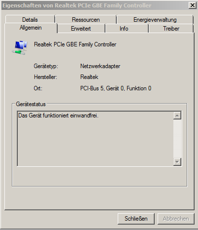

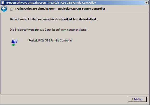

- Treiber auf Aktualität überprüft --> OK
Irgendwo muss doch ein Fehler sein oder eine fehlerhafte Einstellung oder ? Normalerweise müsste doch Vollspeed hier ankommen über LAN?!

lad dir doch mal die LAN Treiber fürs Board und lass die sinnlose Netzwerkkarte weg
http://de.msi.com/product/mb/970A-G43.html#/?div=Driver&os=Win7 64
--> Realtek PCI-E Ethernet Drivers 7.72.0410.2013

also LAN Treiber fürs Board wars nicht... hab den aktuellsten runtergeladen und getestet --> keine Veränderung.

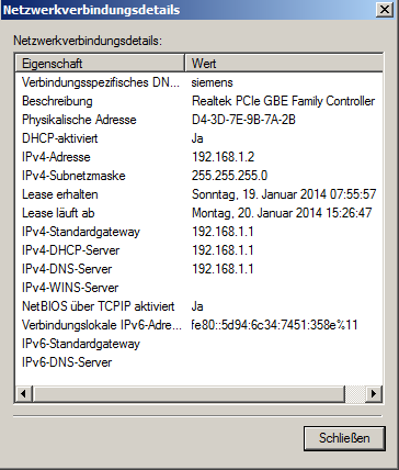

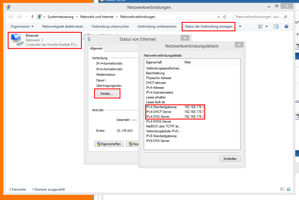

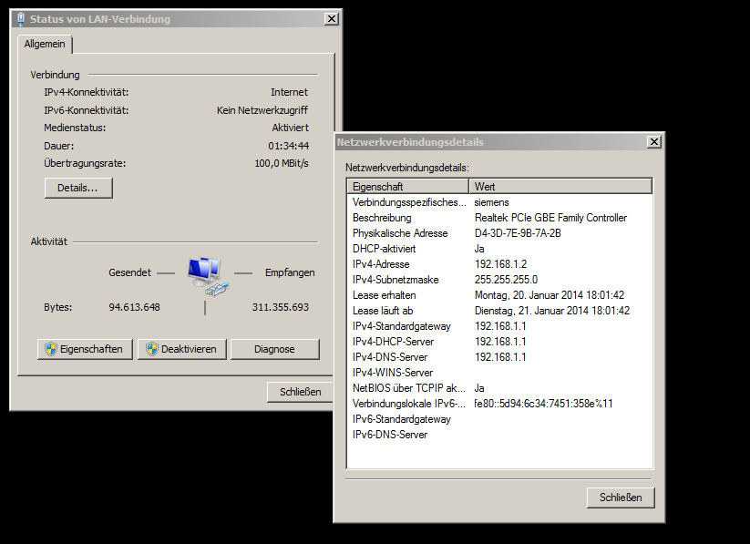

Standard sollte bei deinem Router 192.168.1.1 sein.
Alternativ: Du suchst dir die IP des Routers im Netzwerk und gibst diese in einem beliebigen Webbrowser ein.
Wie du die IP findest siehst du im Bild. Alternativ geht auch Rechtsklick --> "Status".
Der Standardgateway hat Priorität und muss nicht mit dem DNS- und DHCP-Server übereinstimmen.

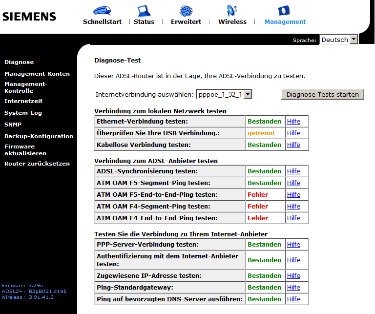

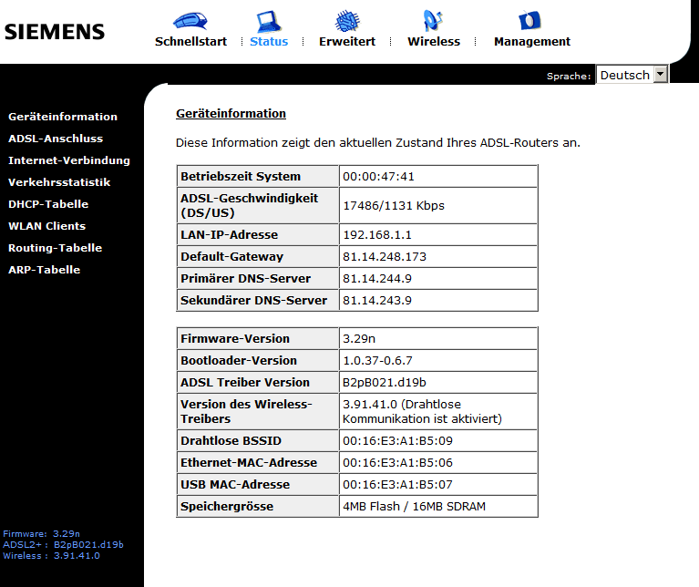

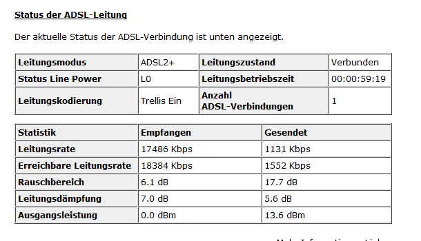

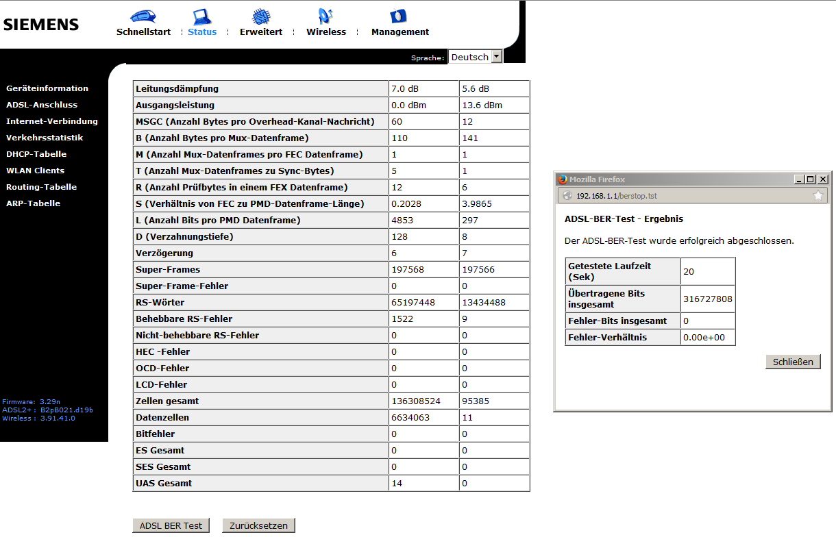

Also ich war jetzt im Router selbst drin. Habe den auch flux einfach mal zurückgesetzt.... ohne Wirkung.
Auch ein Firmwareupdate wäre denkbar, aber ich finde im Netz keine ladbare Treiberdatei oder ähnliches zum installieren.
Die Daten in den Routereinstellungen sagen mir persönlich garnichts, deshalb hab ich ein paar Bilder gemacht... vllt könnt ihr darauf etwas interessantes sehen was uns hier weiterbringt.
Danke dafür schonmal!
