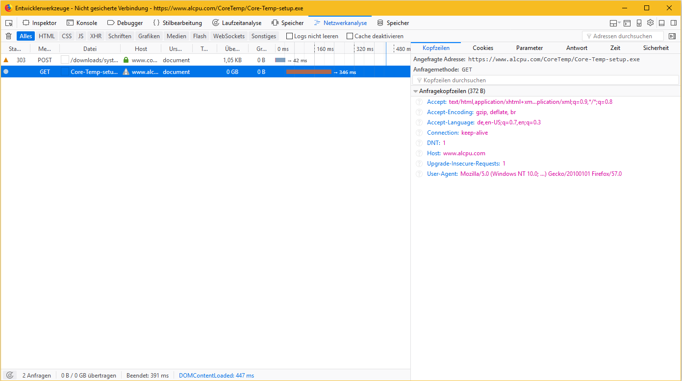

Core Temp Download
https://www.computerbase.de/downloads/systemtools/core-temp/
Downloadlinks führen zu fehlerhaften Seite:
Ersetzt man das https:// durch http:// funktionieren die Downloads problemlos.
Nein, ich habe keinerlei Browsererweiterungen, die http/https Umleitungen o.ä. ändern.
Das Problem tritt scheinbar nur mit Firefox 57/58 auf. Tests wurden mit neuen Browserprofilen durchgeführt (ohne Erweiterungen).
Da Firefox in weniger als zwei Wochen den Betakanal verlässt, könnten sich Berichte über solche Probleme in Zukunft häufen.
Hier ist ein weiteres Beispiel.
Core Temp Download
Code:
https://www.alcpu.com/CoreTemp/Core-Temp-setup.exe
https://www.alcpu.com/CoreTemp/CoreTemp64.zip
https://www.alcpu.com/CoreTemp/CoreTemp32.zip
Code:
http://www.alcpu.com/CoreTemp/Core-Temp-setup.exe
http://www.alcpu.com/CoreTemp/CoreTemp64.zip
http://www.alcpu.com/CoreTemp/CoreTemp32.zip
Smurfy1982
- Nov. 2008
- 2.228

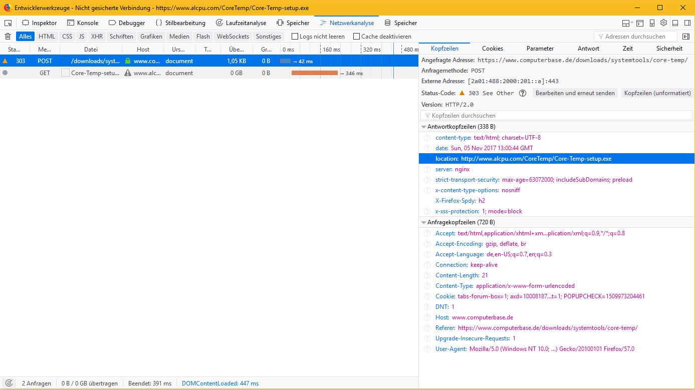

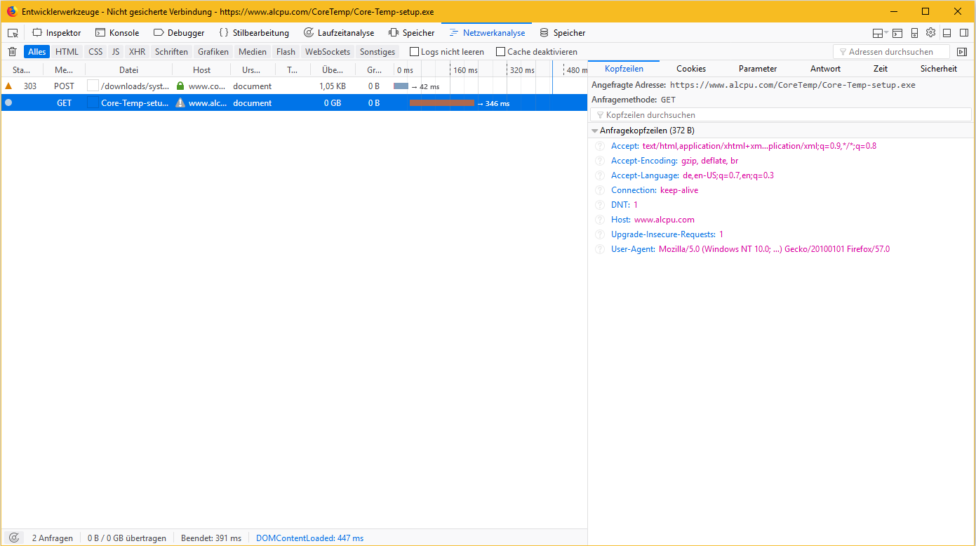

Der Bug dürfte eher rein an Firefox liegen.
CB arbeitet bei den Downloads mit HTTP Post über Formulare, hier aber egal.
Der CB Server antwortet korrekt mit http://www.alcpu.com/CoreTemp/Core-Temp-setup.exe
Firefox hingegen ändert eigenmächtig auf https:// und versucht https://www.alcpu.com/CoreTemp/Core-Temp-setup.exe abzurufen, was fehlschlägt.
Ein Bugreport bei Mozilla wäre hier zielführend, da CB wohl nichts daran ändern kann.

Der Hinweis, dass du Firefox 57 nutzt, war gut und wichtig. Ich konnte das Problem gestern Abend reproduzieren und habe einen Bug-Report erstellt: https://bugzilla.mozilla.org/show_bug.cgi?id=1414676T_R_V schrieb:Das Problem tritt scheinbar nur mit Firefox 57/58 auf.
Falls der Bug nicht mehr vor Veröffentlichung von Firefox 57 behoben werden sollte, dann können wir als Workaround vermutlich bei Firefox-Nutzern die "upgrade-insecure-requests"-Direktive aus unserer CSP entfernen. Ich warte damit noch ein paar Tage, um den Firefox-Entwicklern das Reproduzieren des Problems zu ermöglichen.
Da es so aussieht, dass dieser Bug nicht mehr vor Veröffentlichung von Firefox 57 behoben wird, habe ich einen Workaround eingebaut (unsere Server senden an Firefox-Browser auf bestimmten Seiten jetzt keine "upgrade-insecure-requests"-CSP-Direktive mehr). Das Problem sollte also nicht mehr auftreten!
