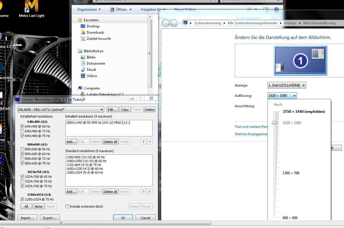

CRU geht doch bis 2550/1600......läuft bei mir gerade!
