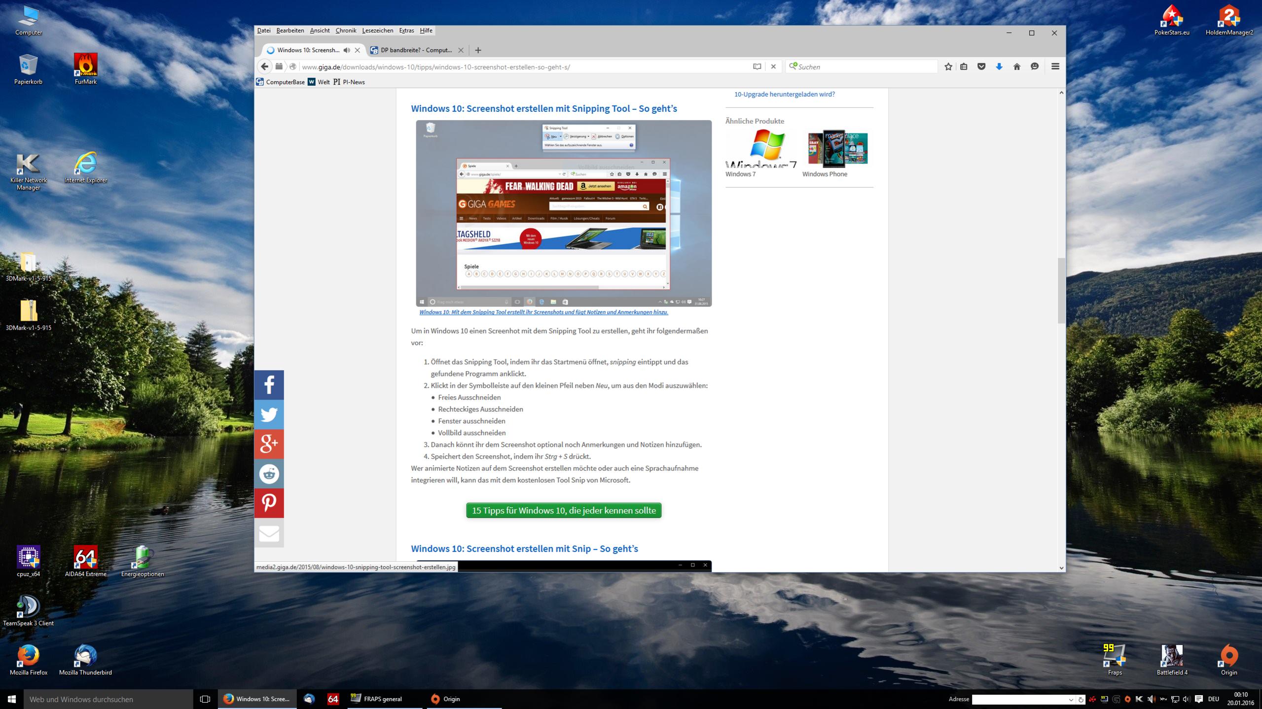

seht ihr das? leicht verschwommen, oder nicht?

hm? du kannst die schärfe doch selber im Monitor einstellen.
Für mich sieht alles gut aus
achja und bei 117 dpi würde ich nicht viel erwarten xD
