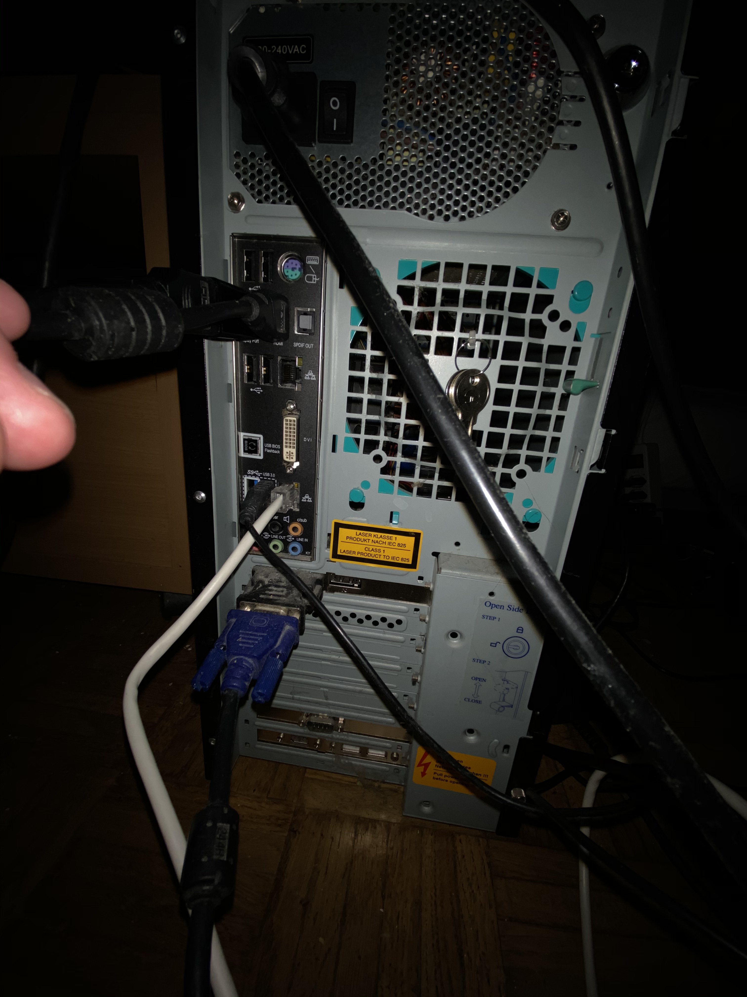

Alternativ könntest du mal auf der Rückseite die Anschlüsse anschauen um festzustellen welche Grafikanschlüsse da wirklich vorhanden sind. Ggf. Auch ein ordentliches Foto davon posten.

Welchen Anschluss hast du denn bisher benutzt? Oben in dem vertikalen Panel oder unten im horizontalen?
Oben sind die Anschlüsse des Mainboards, unten quer sind Steckkarten wie eine Grafikkarte, Soundkarte und ähnliches. Ich würde vermuten nur die unteren funktionieren, denn wenn keine dedizierte Grafikkarte drin wäre, dann gäbe es auch unten keine Anschlüsse.
Dennoch bleibt es ein Stochern im Nebel wenn man die Hardware nicht kennt. Auf irgendeinem Dokument muss was stehen. Ansonsten bleibt nach wie vor die Frage der Garantie. Selbe rumbasteln ist dann ohnehin nicht sinnvoll. Besonders wenn man nicht weiß was man tut.
Ich glaube nicht dass ich noch Garantie habe da ich den Computer vor über drei Jahren gekauft habe. Mir wurde sogar gerade das Gegenteil gesagt dass nur die oberen Anschlüsse funktionieren und ich habe auch diese benutzt. Er wurde jedoch gesagt das HDMI generell nicht geht und ein Display Port Adapter mit HDMI Kabel oder ein Display Port HDMI Kabel gehen wird und so wars dann auch. Die anderen Anschlüsse habe ich schon früher Versuch zu benutzen und sie haben nicht funktioniert.

Öhh... okay. Das ergibt eigtl. keinen Sinn. Die oberen Anschlüsse sind die des Mainboards und werden benutzt, wenn keine Grafikkarte verbaut ist. Dann wird eine in den Prozessor integrierte benutzt. Aber entweder es gehen alle oberen Anschlüsse oder keiner. Einzelne davon abklemmen geht nicht. Es könnte höchstens sein, dass der HDMI nur bis zu einer bestimmten Auflösung geht, weil es ein relativ alter Anschluss ist, aber da der Fernseher ebenfalls uralt ist (und nur FullHd hat) ergibt auch das keinen Sinn. Der HDMI muss funktionieren, es sei denn man hat dir ein defektes Gerät angedreht und das mit einer Lüge versucht zu verschleiern.
